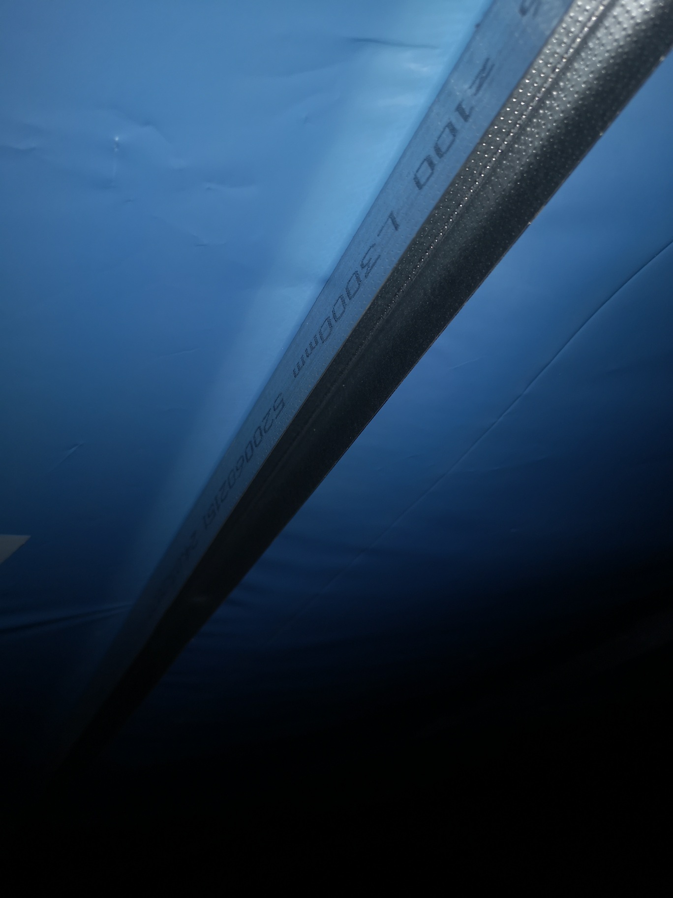

    mein Bauunternehmen hatte schlechte Erfahrungen mit schimmelnden Holzleisten auf dem Dachboden und verwendet nun Trockenbauprofile aus Metall, um die Dampfsperre an den Dachbalken festzumachen. Gegen Schimmel natürlich top, nur leider sehr scharfkantig - wenn man da mit dem Kopf dagegen stößt könnte es schnell blutig werden.
    Was würdet ihr empfehlen, um hier einen Kantenschutz herzustellen? Erster Gedanke war, selbstklebende Rohrisolierungen drüber zu stecken in dem Bereich, in dem normalerweise Köpfe dran kommen. Allerdings etwas teuer aufgrund der großen Stückzahl und nimmt auch etwas viel Kopffreiheit weg. Habt ihr bessere Ideen für günstige Materialien, die man da schnell und unkompliziert drauf stecken oder kleben könnte?
    Danke im Voraus für eure Ratschläge!

    Wo ist das denn bitte scharfkantig? Und bei der Ausführung wundert es mich nicht, dass die Angst vor Schimmel haben und dann solch eine "Lösung" verbauen...
    Da wird am falschen Strang eine Antwort gesucht ;)

    Kleb doch Filzband drüber - was auch immer da scharfkantig sein soll. Kopf stoßen wirst Dir danach trotzdem...

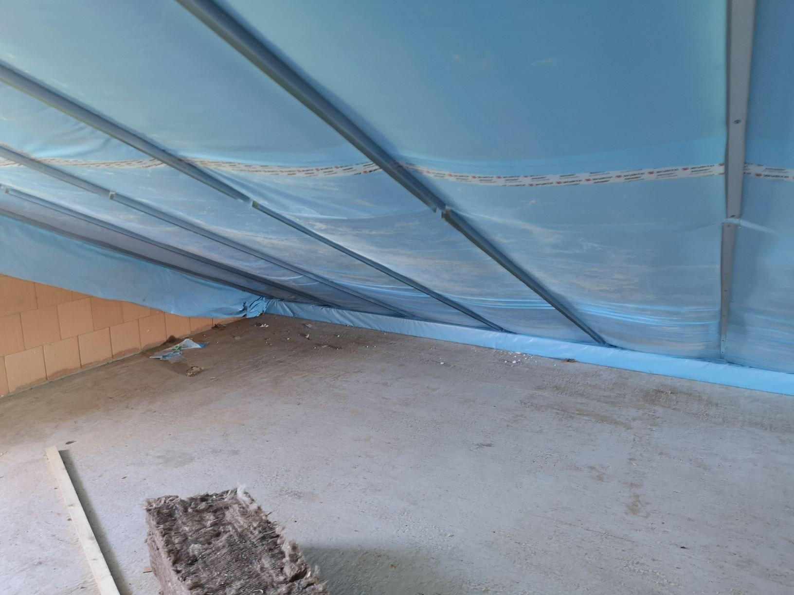

    Das Geknubbel in der Ecke sieht schon mal schlecht aus, bei der Folie würde mich mal die Werte interessieren (inklusive Hersteller). Verklebt an den Wänden und am Boden? Pressleisten? Ohne Innenputz keine Luftdichtigkeit...
    Die Firma hat nicht ohne Grund Angst vor Schimmel - weil sie es wohl einfach nicht kann.

    Bei korrekter Ausführung und Lüftung gibt es keine Schimmelgefahr. Die Gefahr ist nämlich "hinter" der Folie, wenn feuchte warme Luft an offenen Flanken, Beschädigungen, Fehlern an der Folie vorbei kommen und dahinter an der kältesten Stelle des Daches kondensieren und Holz / Mineralwolle nässen.
    Was mir noch auffällt: normal macht man eine Querlattung (auch um die Folie besser vom Gewicht der Wolle zu entlasten). Wie sieht die Unterkonstruktion aus ?

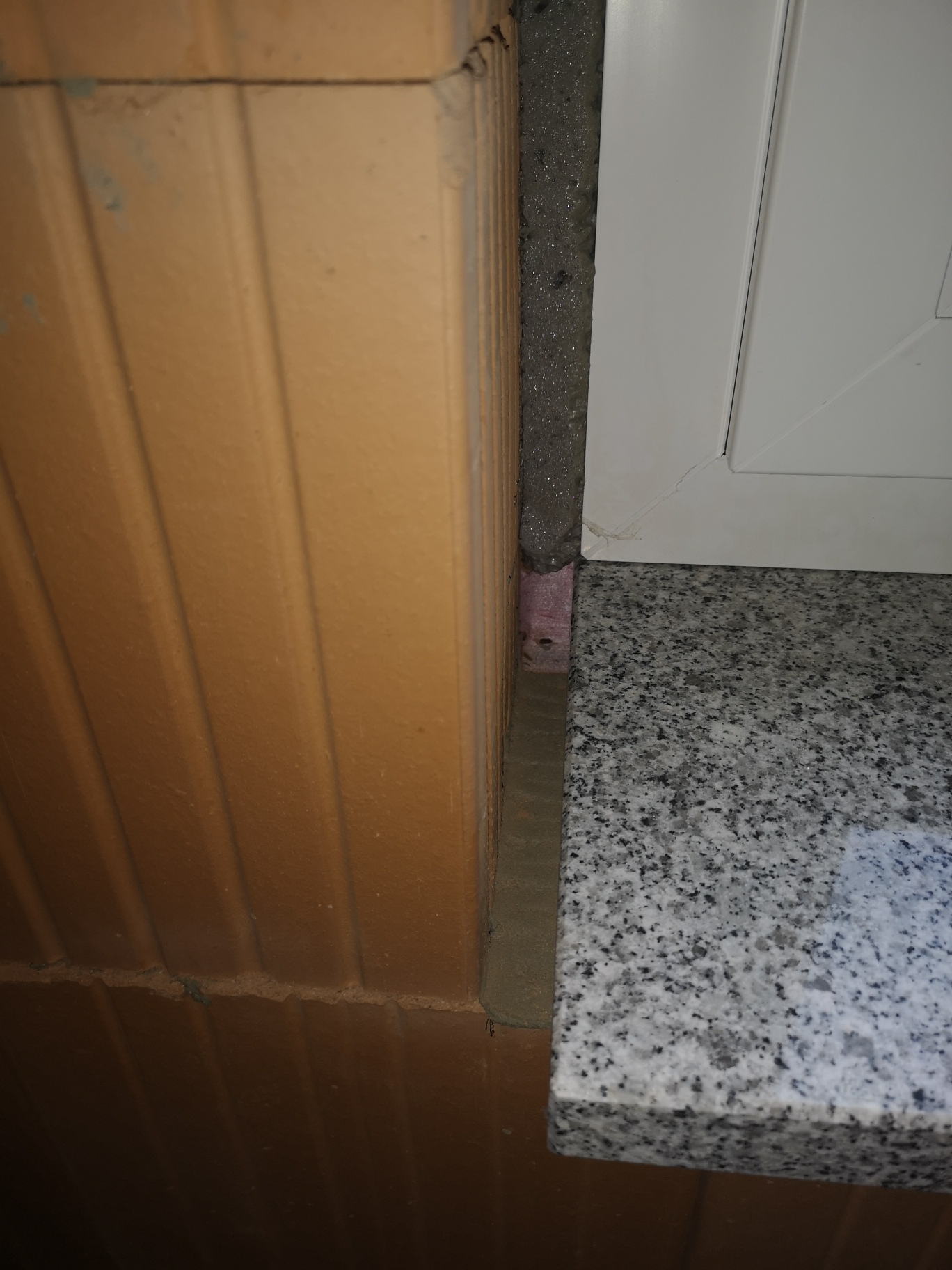

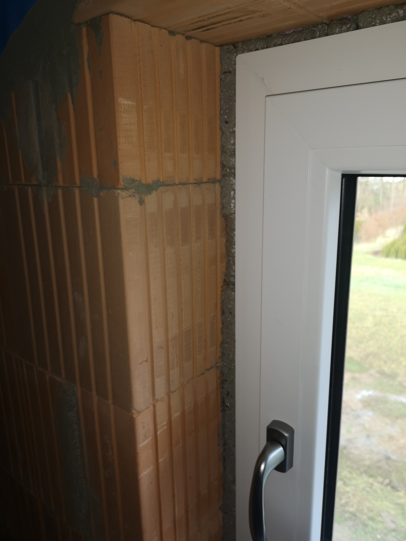

    Naja Blower Door Test hat dem gesamten Haus eine überdurchschnittliche Luftdichtigkeit bescheinigt. Der Innenputz am Dachboden fehlte in der Bauleistungsbeschreibung und ich fragte damals den Energieberater ob es Sinn machen würde, diesen noch auf eigene Rechnung zu ergänzen. Der Energieberater meinte damals, das wäre unnötig...
    Jetzt kam es mir selbst allerdings etwas komisch vor, vor allem da bei den Fenstern auf dem Dachboden der blanke PU-Schaum offen zu sehen ist.
    Deshalb hatte ich schon überlegt, den Innenputz jetzt noch nachträglich zu ergänzen. Aus deiner Sicht unbedingt erforderlich?
    Dampfbremsfolie: ALUJET Topjet - Dampfbremse - ALUJET GmbH Taugt die für den Einsatzzweck?

    Dachaufbau von innen nach außen:
    1) Dampfbremsfolie Alujet Topjet
    2) Die Dachsparren verlaufen nur vertikal, dazwischen ist 22cm TI 135 U Glaswolle von Knauf eingeklemmt Zwischensparren-Dämmrolle UNIFIT TI 135 U für das Dach
    3) 6cm starke Holzfaserdämmplatten https://www.schneider-holz.com/file...er/Technische_Datenblaetter/DE_TD_TOP_180.pdf
    4) Creaton Duo Extra Dachbahn DUO extra
    5) Dann Lattung und Ziegel
    Ist das ein fachgerechter Aufbau oder muss ich mir Sorgen machen?

    Ich sehe da keine Alujet-Folie - zumal das sogar eine "echte" Sperre wäre, was man normal nicht macht. Das wird irgendeine Billigfolie sein...
    Wieso auf die Holzweichfaserplatten nochmal eine Dachbahn kommt, scheint wohl der Angst und dem wenigen Vertrauen in die eigene Arbeit des Erstellers begründet zu sein.

    Kritischer als Beschädigungen sehe ich die Flanken. Wurden die Folien Flanken fachgerecht mit dauerhaft elastischer Masse verklebt ? Das muss dauerhaft 100% luftdicht sein !
    Die Folie hat keinen Aufdruck. Wird wohl was anderes sein.
    Die Lattung gehört quer. Aktuell, vertikal, lastet das ganze Gewicht der Wolle auf der Folie. Ich würde im Frühjahr die Metalllatten entfernen und eine 4x6cm Holz Querlattung ranmachen. Dann kannst du ggf irgendwann auch mal dünne Holzwollplatten ranschrauben wenn der Raum intensiver als Lager genutzt wird.
