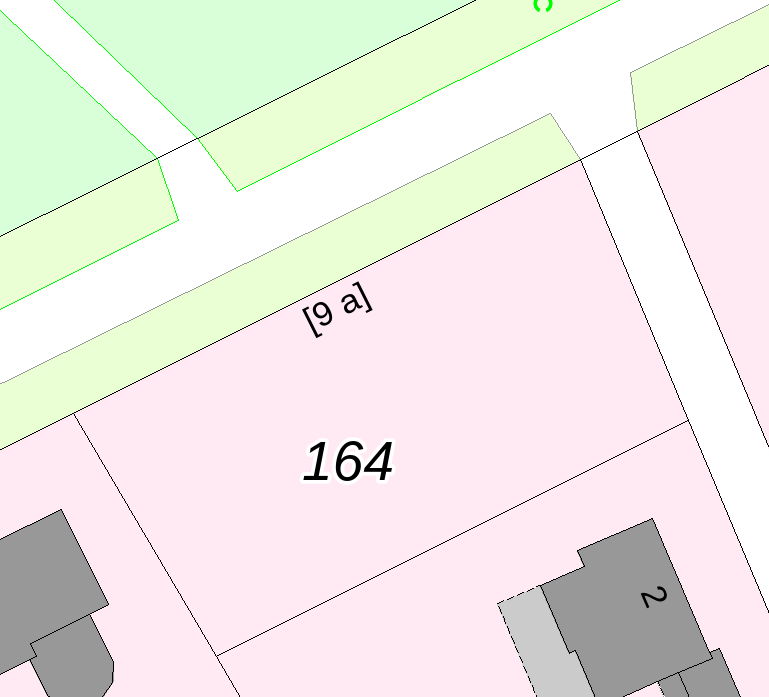

    Manchmal hilft es auch, einfach online in die Liegenschaftskataster zu schauen. NRW stellt die z.B. über Tim online (TIM-online) bereit. Daran erkennt man meistens, ob das fragliche Stück bis zur Straße zum Grundstück gehört oder eben nicht.
    Bei uns z.B. ist nach rechts hin unser Grundstück bis zur Straße, nach oben hin gehört das Stück aber der Gemeinde. Durch Grenzsteine (wie @driver55 schon geschrieben hat) bestätigte sich das Bild bei uns.
