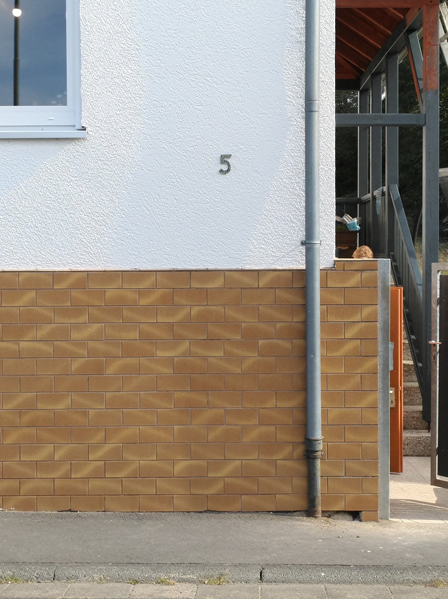

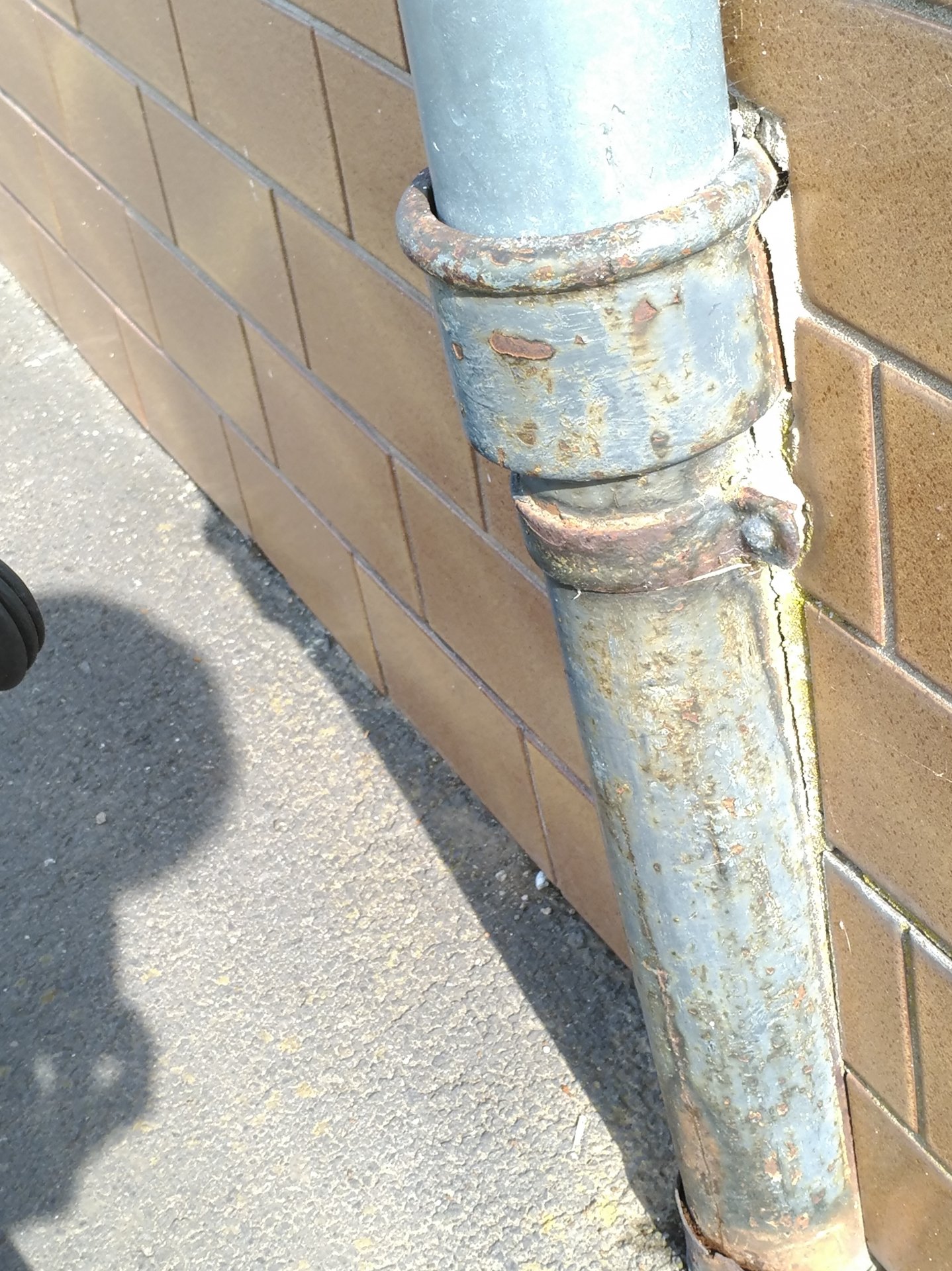

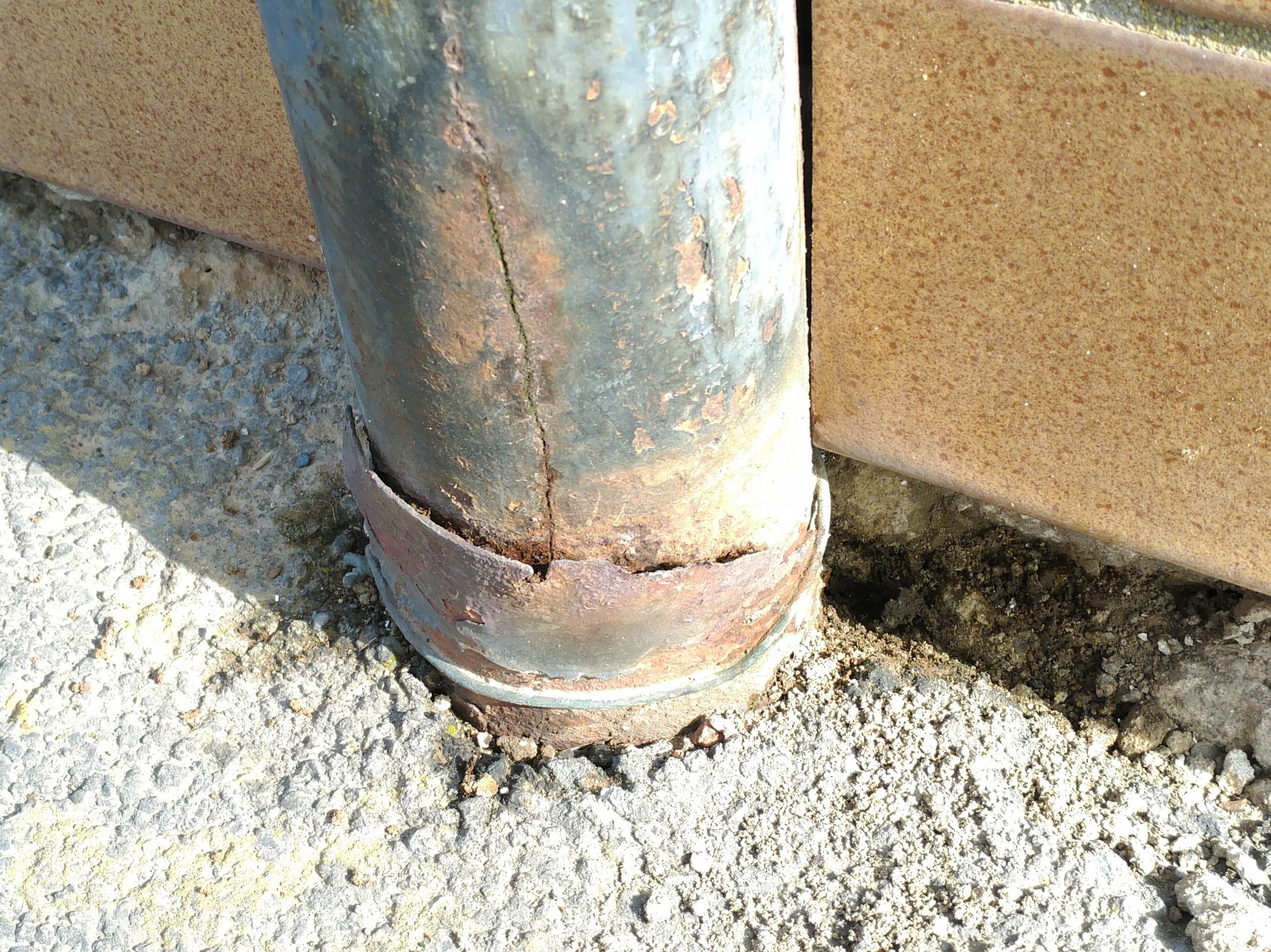

    der Anschluss unseres Fallrohrs auf dem Fußweg ist durch geröstet, was bereits mit Schäden an der Fassade (unter der Verfliesung) verbunden ist.
    Frage an die Experten: Darf ich hier überhaupt am Rohr reparieren? Der Fußweg gehört ja der Kommune?
    Reparieren die und legen die Kosten auf mich um?
    Bis ich hier einen Antwort seitens Kommune habe, kann ich hier Schadensbegrenzung vornehmen? Den Riss verkleben? Mit was?

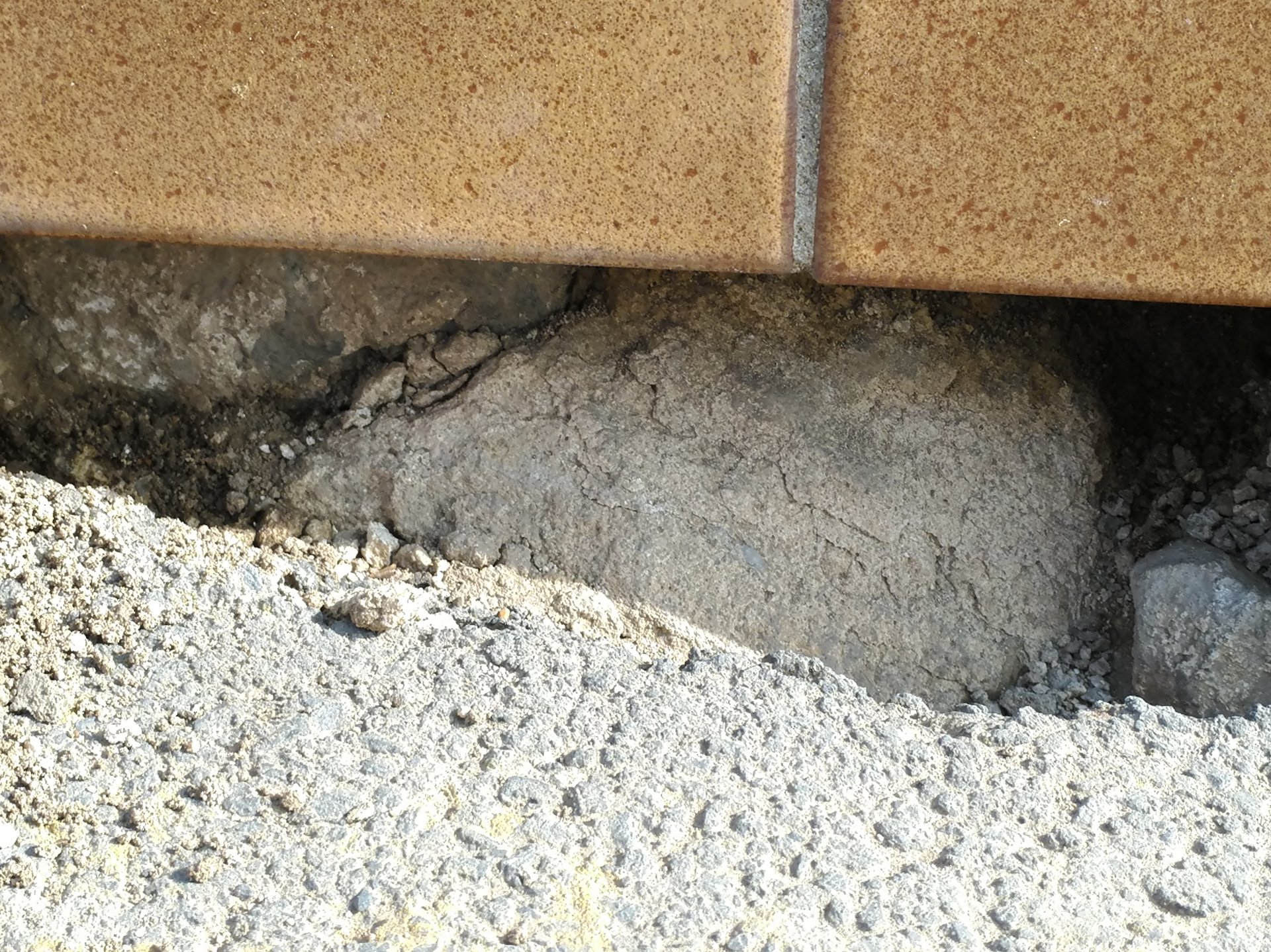

    An der Fassade, sobald die Ursache beseitigt ist, werde ich wohl nicht umhin kommen, die Verfliesung rund um das Fallrohr anzunehmen, da es darunter hohl klingt.
    Links sind keine Schäden mittels Abklopfen feststellbar

    Ist eine Frage der Ortssatzung, kannst Du beim Bauamt erfahren.
    ME musst Du nur das Standrohr aus Guss tauschen und dazu den Gehweg nur geringfügig öffnen.
