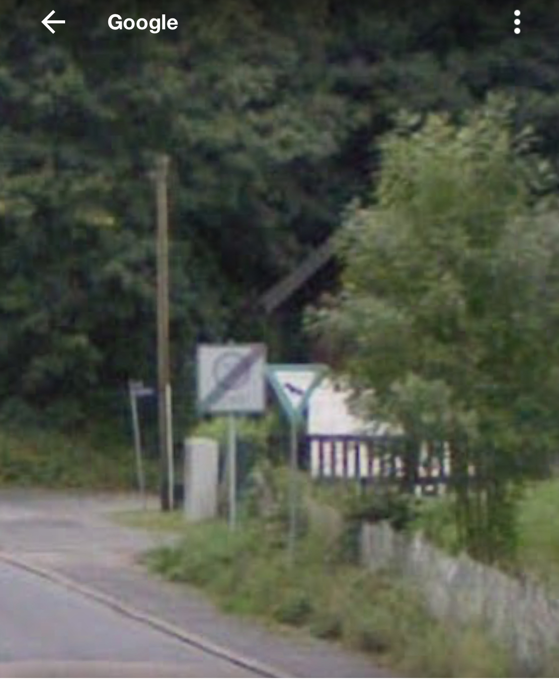

    wir beginnen in Kürze mit unseren Tiefbauarbeiten. Zur Straße hin, ist ein kleiner Grünstreifen der noch zur Stadt gehört. Darauf befinden sich zwei Verkehrszeichen. Damit der Baggerfahrer da keinen Zirkus machen muss und wir das eh alles dort gerade und schön machen wollen, allein für Stellplatz, Kranstellfläche und Co., mal meine Frage an euch. Was muss man tun/ beantragen, wo und wie um diese Schilder versetzen zu dürfen oder versetzen zu lassen. Oder muss man überhaupt was beantragen? Wer hat das Recht das zu genehmigen/ abzulehnen. Wie schnell geht das?
    Meine ersten Ansätze:
    - Einfach ausbuddeln und ein paar Meter weiter wieder einsetzen
    - Antrag wo und bei wem? Der formal evtl. korrekte weg
    - Ausbuddeln und an die Seite legen und hoffen, dass es keiner merkt (es sind ja quasi keine sicherheitsrelevanten Schilder)
    (Im Anhang ein Bild davon)
    Das Bauamt hat bei der Baugenehmigung auch noch nichts dazu gesagt und gegoogelt bekommste dazu auch nichts wirklich. Deswegen bitte ich euch um Hilfe.

    Ich würde das Straßenverkehrsamt kontaktieren.
    Selber würde ich keinesfalls Hand anlegen, das geht schief.

    Straßenverkehrsamt, Ordnungsamt, Tiefbauamt, sind m.E. die wahrscheinlichsten Kandidaten für die zuständige Behörde.
    Einfach versetzen oder gar an die Seite legen, könnte dir als gefährlicher Eingriff in den Straßenverkehr ausgelegt werden.

    Ja, falls die Behörden erreichbar sind und auch effizient arbeiten - dann ginge es genau so!
    Allerdings, meine Praxiserfahrung ist auch, dass es oft (z.B. im netten Berlin) VIEL einfacher+billiger ist, hinterher um Entschuldigung zu bitten als vorher um Erlaubnis zu fragen!
    Es hängt regional eben von den zuständigen Behörden ab! Eine allgemein gültige Lösung gibt es in unserem Land derzeit leider nicht.

    Ja.
    Ob und welche Schilder aufgestellt werden, entscheidet das Straßenverkehsamt. Auf dessen Anordnung wird der Straßenbaulastträger tätig. Hier dürfte es sich um eine Gemeindestraße handeln, so dass die Stadt Bochum zuständig ist. Da die Schilder schon stehen, kann man sich meines Erachtens das Straßenverkehrsamt sparen, das sagen Dir dann aber die Mitarbeitenden der Stadtverwaltung.

    Nää, ich muss nur dafür sorgen, dass die Kanalbauer wissen, was sie anbieten sollen.
    Für private Genehmigungen sind diese Kollegen zuständig: Straßensperrungen für Baustellen | Stadt Bochum
    Einfach mal anrufen und nett nachfragen, wie das Prozedere ist.

    Das ist in Bochum Langendreer, Everstalstraße.
    Aber gut, vielen Dank für die vielen Informationen. Dann rufe ich da am Montag mal an :-) *Daumengedrückt*

    Das Schild LSG gehört eigentlich an den Fuß der Halde.
    Kannst denen ja mal vorschlagen.....
    Das 30er Zone Ende könnte ja etwas vorrücken an die Zaunecke.
    Je nachdem, wo sich Eure Stellplatzzufahrt später befindet, muß das sowieso versetzt werden.
    In Lüdo gibt es im weiteren Verlauf `Historische Straßen ´ - bedeutet Freistellung von Anliegerbeiträgen für immer....
    Keine Ahnung wie das in BO ist, aber die Vorfahren hatten diesbezüglich regen Kontakt / Austausch
