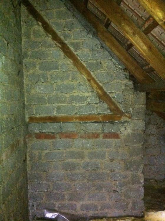

    ich hoffe, das jemand unter euch schonmal sowas gesehen hat und mir vielleicht helfen kann.
    in unserem Haus aus 1954 planen wir einen noch nicht genutzten Raum auszubauen. Dazu wollen wir eine Tür von diesem Raum zum Hausflur einbauen. Leider verläuft in genau dieser Wand ein eingemauerter Holzbalken. Hier mal das Foto:
    Es handelt sich um ein Haus mit versetzten Ebenen. Die Reihe rote Ziegel ist quasi die Geschossdecke des restlichen Hauses auf der linken Seite im Bild. Da die Baupläne aus dem Jahr nicht hergeben, wo welche Balken verlaufen, habe ich mal folgende Vermutungen angestellt.
    Das obere Ende wird höchstwahrscheinlich in der Mittelpfette des Satteldachs enden. Daher könnte es sein, dass es sich um ein abgestrebtes Pfettendach handelt. Sonstige Streben dieser Art habe ich aber noch nicht gefunden. Wenn es sich um ein abgestrebtes Pfettendach handeln sollte, müssten dann ja spiegelverkehrt auf der anderen Seite auch solche Streben bestehen, oder?
    Die Dachsparren darüber über dieser Mauer liegen nicht auf dem Mauerwerk auf. Daher scheint es auch keine tragende Wand zu sein. Auch ist ein Spalt zwischen dem horizontalen Balken und dem Mauerwerk darunter. Es wurde also meines Erachtens von unten aufgemauert.
    Wenn es also keine Verstrebung fürs Dach und auch keine tragende Wand ist, was könnte es dann sein?
    So und nun meine eigentlich Frage: Glaubt ihr, dass ein einfacher Türsturz in dem Fall ausreicht. Müsste demnach den horizontalen und den Querbalken abschneiden. Oder habe ich bei der Konstruktion irgendetwas nicht bedacht. Bin für jeden Hinweis dankbar.

    Das ist keine Glaubensfrage. Derartige Berurteilungen nimmt unsereins nur mit Ortstermin vor. Nix am grünen Tisch.
    Ergo such dir jemanden vor Ort. Online statische Beurteilung ist nicht seriös machbar.
