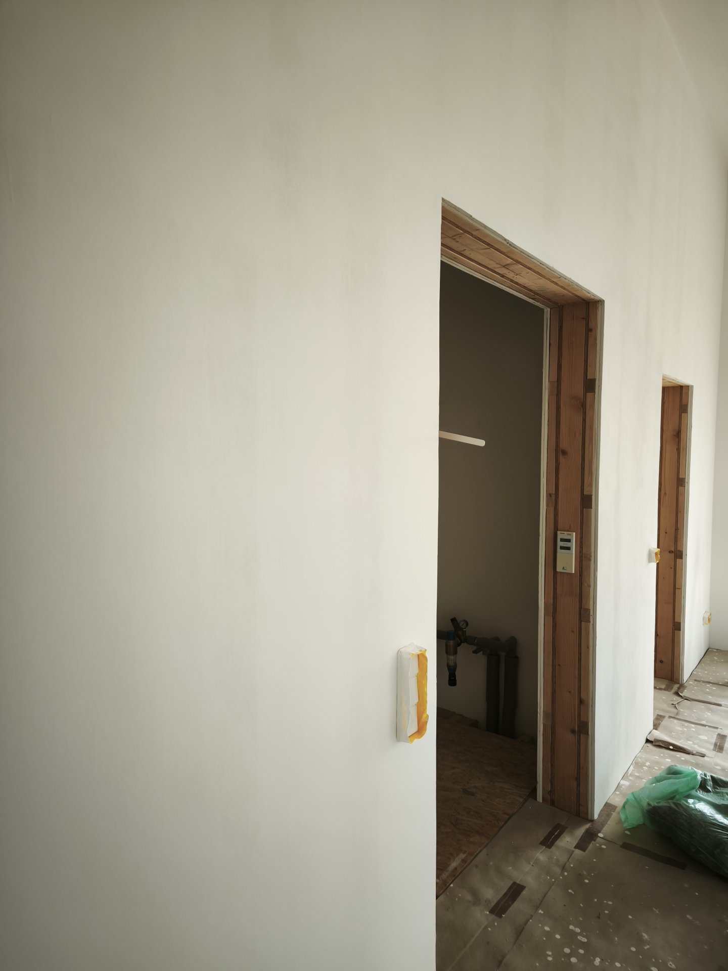

    ich habe Gipskartonwände neu mit Dispersionsfarbe gestrichen, an einigen Stellen je nach Lichteinfall sind aber noch vertikale Streifen zu sehen, siehe Foto.
    Die Wände sind gespachtelt, geschliefen, mit Tiefengrund gehandelt, kein Malerflies und 2 x gestrichen.
    Farbe ist genug drauf, es ist eher die Struktur die an den Stellen leicht anders ist, die Struktur sieht für mich leicht scharfkantiger aus, als auf dem Rest der Wand. Die Streifen sind auch nicht immer zu sehen nur zu bestimmten Tageszeiten/Lichteinfall?
    Kann man da noch was machen, leichter Zwischenschlief und nochmal streichen?

    Schwer auf Basis des Photos zu sagen
    Warst du beim malern dabei ? Wurde das sauber im Kreuzgang gemacht ? Falls nein kann schon auch am malern liegen
    sonst meistens Untergrund / Untergrund Vorbereitung

    nennt sich Streiflicht, jetzt kannst versuchen einen Fachmann (nicht jeder kann das) zu finden der damit klar kommt, oder du änderst den Lichteinfall, oder wartest ein paar Tagen dann guckt sich das weg

    Ja aber auf Basis eines einzelnen Photos ist mir das noch zu ungenau . Müsste man bei normaler Beleuchtung bzw Tageslicht und draufsicht noch mal anschauen
    wer komplett perfekte Oberflächen will muss die eben nach echtem Q3 oder Q4 beauftragen und bezahlen
    kostet in der Regel ca das doppelte wie „Standard“

    bist du sicher, dass das GK Platten und keine Fermacell sind?

    Ich schau nochmal das ich ein Detailfoto vom Unterschied in der Struktur mache und hochlade. Habe die Wände Q3 gespachtelt und nass in nass gestrichen.

    Schwierig das nur mit einem Foto zu beurteilen, aber so schlecht bei dieser großen Fläche schaut das gar nicht aus.
    Welche Temperatur hatte es beim Streichen? Und Zugluft sollte es auch nicht geben.

    Lässt sich leider nicht fotografieren, man sieht aber das an den Stellen die auffallen, die Struktur leicht anderes.

    Hast Du auch ein Foto nach dem Spachteln und vor dem Malern?

    Wie denn Q3? Vollflächig mit Feinspachtel abgezogen? Oder doch nur die Fugen gespachtelt und geschliffen?
    ...und vorher grundiert?

    ja, Gipskarton
    ja, Q3 Fläche mit Feinspachtel abgezogen
    nein, keine Grundierung, aber Tiefengrund

    Der Tiefengrund dient hier als Grundierung und Haftvermittler für den nachfolgenden Anstrich. Die sichtbaren Streifen sind vermutlich auf eine mangelhafte Ausführung und/oder die Verwendung minderwertiger bzw. ungeeigneter Materialien zurückzuführen. Als mögliche Ursachen kommen insbesondere die Spachtelmasse, der Tiefengrund, die Farbe sowie eine ungeeignete oder qualitativ unzureichende Farbwalze in Betracht.
    Was wurde verwendet?

    Hat Deine Platte nen Sprung?
    Nochmal: mangelhafte Ausführung u./o. minderwertiger bzw. ungeeigneter Materialien!

    Ursache ist vermutlich das unterschiedliche Saugverhalten der Fugen und der GK-Platte.
    Dies hätte vor dem Streichen durch entsprechende Grundierung egalisiert werden müssen.
    Ich würde fein anschleifen, alles satt mit Tiefengrund einsprühen und danach meine Lieblingsfarbe von Hornbach 2lagig (unverdünnt) aufrollen.
