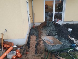

    habe meine Terrasse vor ca. 5Jahren angelegt. Vorher alles schon verdichtet etc. Soweit alles gut nur an der Garagenseite ist mir die Terrasse abgesackt.
    Dachte kein Thema hab Schotter ran geholt und wollte mit dem Grabenstamper (also nenn Frosch meine ich) den Teil eben mal schnell nachverdichten.
    Leider ohne Erfolg. Beim Stampfen habe ich den Untergrund wohl eher weich geknetet. Dieser sch.. Lehm ist super matschig und hat keinen Bock fest zu werden.
    Wie gesagt ist es nur ein Streifen von ca. 2,5m x 50cm der mir Probleme macht.
    Angenommen ich grab 20cm von dem Mist weg und fülle den Streifen mit Beton auf (+ ne Stahlmatte )
    --> 6cm Splitt --> Terrassenplatten
    Denkt ihr das würde funktionieren?
    In dem Bereich läuft auch noch das Abwasserrohr entlang genau in dem Streifen der nicht fest werden will.
    Hoffe ihr habt nenn guten Tipp für mich. Bin echt am kotzen mit dieser Lehmscheiße.

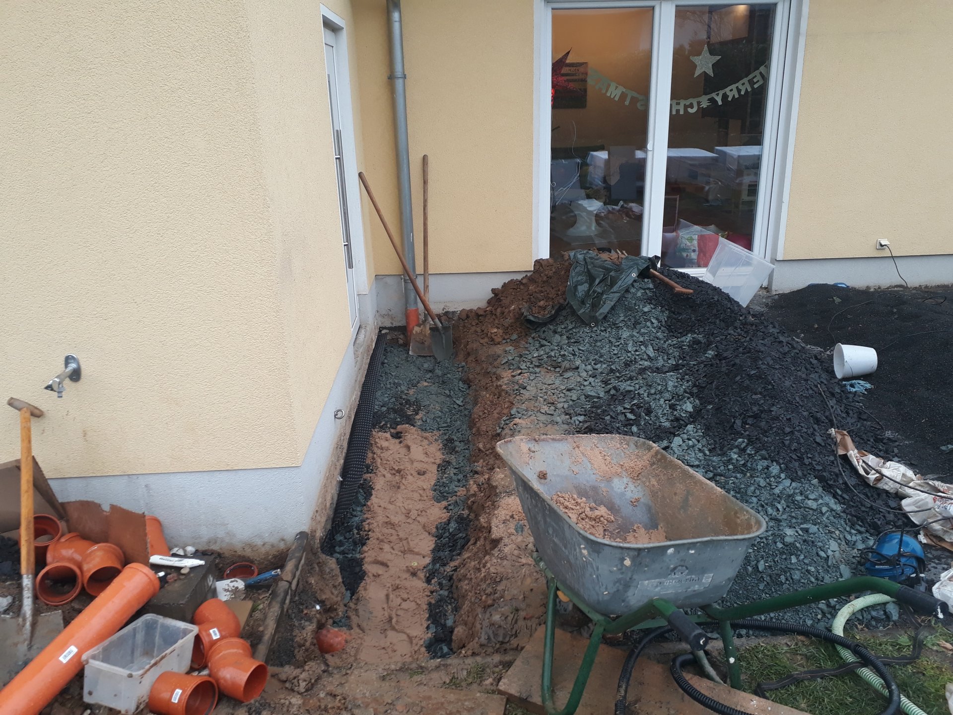

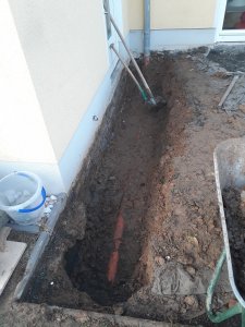

    Nach ein paar beschaulichen Stunden der Mediation auf der Terrasse und dem Einsatz des Handbagger gibt es neue Erkenntnisse.
    Abgesackt ist es nur in der Flucht vom Abwasser Rohr.
    Der Typ der das damals verlegt hat (ich), hat leider keinen Meter an die Terasse gedacht die da später hin kam.
    Das Material mit dem ich verfüllt hatte war, na ja, nicht so geeignet.
    Ein paar Stunden später liegt also nun das Rohr frei. Der Untergrund unter dem Rohr ist zwar nicht so toll aber müsste dich eigentlich halten.
    Wie denkt ihr soll ich weiter machen?
    So wäre mein Plan (theoretisch)
    1. Nobenfolie an die Wand
    2. Mit Sand das Rohr einbetten (Wie hoch muss die Schicht sein über dem Rohr)
    2a. Neben und direkt unter der Rohr ist noch etwas von dem Schlamm scheiß denkt ihr das muss ich auch raus machen? Meine Lust ist nicht sehr ausgeprägt. Oder schmeiß ich ein paar von den Kalk Säcken drauf wie SIL das vorgeschlagen hatte. Vielleicht nicht verkehrt um den Schlamm zu binden?
    3. Lagenerise Schotter rein und fest stampfen (Wie dick pro Lage)
    Das Rohr ist doch tiefer als gedacht sind ca. 80cm schätze ich.
    Ein positives hat es, Ich kann gleich noch die neue Entwässerung für die Überdachung verlegen.
    Noch mal vielen Dank für die vielen guten Tipps. Oder doch lieber mit Beton zugießenda war ich echt verzweifelt.

    Sandbettung 20-30cm in alle 4 Richtungen um das Rohr herum :)
    Nicht sparen. Kostet auf die Kurze Strecke eh nix.
    Lagenweise Verdichtung alle 20cm, z.B. Glied vom Zollstock.
    Verlegung im Sandbett

    Auch wenn das Material damals "nicht so doll" war, bleibt die Frage, woher das Wasser kommt.
    Es könnte Oberflächenwasser sein, das sich in den verfüllten Bereich der ehemaligen Baugrube wohl fühlt.
    Dieser Zustand wird sich nicht so schnell ändern und man sollte über eine Abwehr des Wassers oder eine Entwässerung dieses Bereiches nachdenken bevor ein Betonplatte alles noch sehr viel schwieriger macht.
    Wenn Wasser in diesen Bereich eindringt und nicht ablaufen kann, wird auch eine Noppenfolie nicht viel bringen. Das Wasser läuft auch hinter die Noppenfolie und bleibt als drückendes Wasser dem Bauwerk erhalten.
    Also eine Drainage in diesem Bereich kostet jetzt nur einige Meter Rohr und die Ummantelung dazu. Man kann das Rohr vorläufig in so einem Revisionsschacht enden lassen. Wenn man die Drainage später braucht, kann man das Wasser immer noch mit einer Tauchpumpe abpumpen.

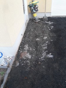

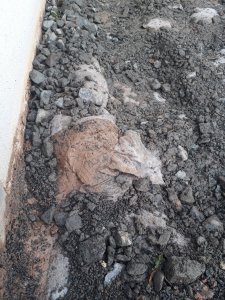

    So erstmal vielen dank für die vielen Ratschläge.
    Ich hab es jetzt erstmal so gemacht:
    1. Abwasser Rohr weg
    2. Kleines Loch ausgehoben 20x20x30 und mit Schotter gefüllt.
    3. 3Sack Kalk/ Zement in den Boden eingearbeitet einen Streifen Bewährungsmatte eingelegt und 4Sack Kalk/ Zement oben drauf.
    4. Abwasser Rohr wieder eingebaut und in Sand gelegt Da muss ich allerdings jetzt noch etwas Sand oben drauf packen wenn ich 20cm brauche.
    Das ist aktuell der Stand siehe Bild.
    Würde jetzt noch 15cm Sand drauf packen übe dann den Schotter 20cm.
    Erst dann fang ich an mit dem Stampfer zu verdichten oder?
    Den Sand schon bearbeiten macht ja keinen Sinn, oder?
    Passt das so? Hab mal alle guten Ideen von euch kombiniert. Gürtel+Hosenträger :-)
    Das muss jetzt hoffentlich reichen.
