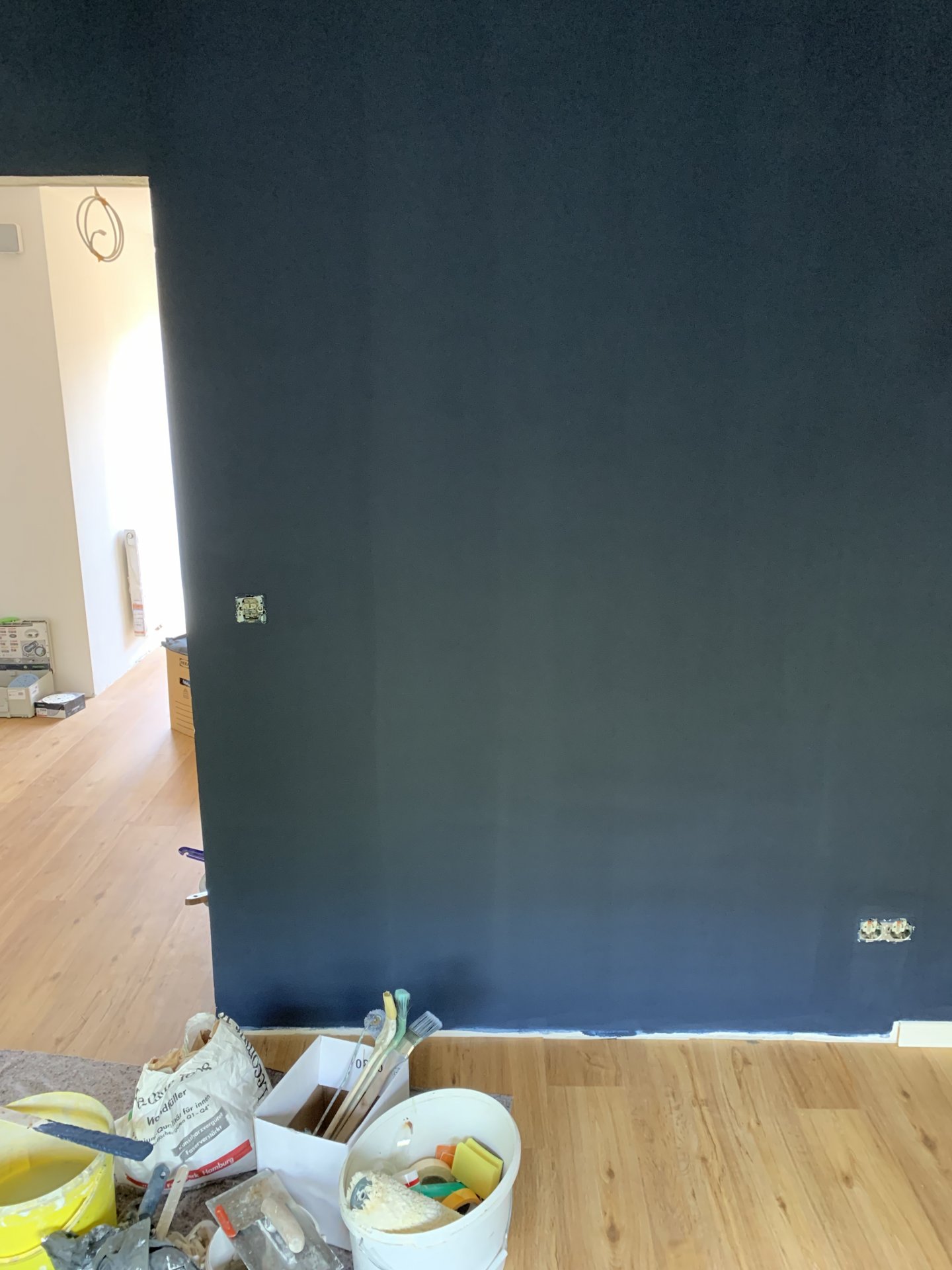

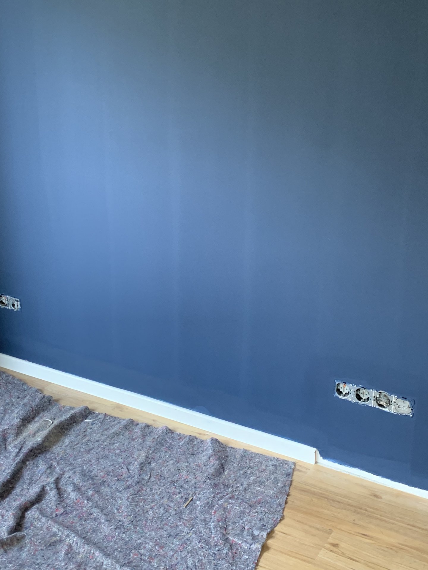

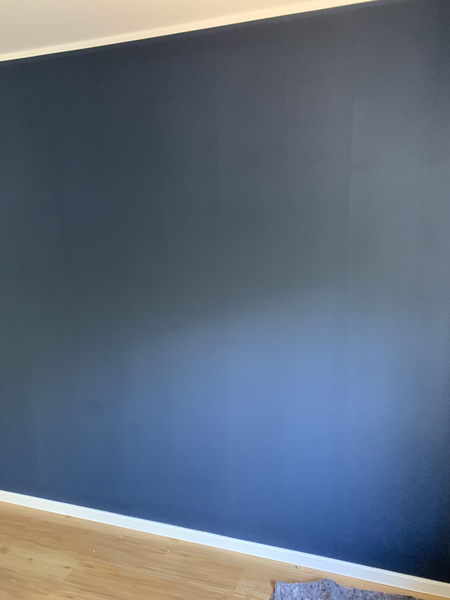

    wir haben bei uns im Wohn- und Esszimmer ein Problem mit dem Anstrich und verzweifeln gerade ein wenig.
    Alle Wände sind neu verputzt mit Gipsputz (vor Monaten verputzt, also definitiv trocken). Darauf wurde als erstes weiße Grundierfarbe aufgebracht. Danach 3-4 Anstriche mit dunkelblauer Farbe (letzte Woche und diese Woche). Alle Farben kommen aus dem Malereifachgeschäft. Das Blau kommt sogar aus der höchsten Preiskategorie.
    Mein Maler ist Malermeister und weiß also wie er malen muss. Trotzdem sind immer noch viele hochkante Streifen zu sehen und auch Farbunterschiede. Wie kann das sein bei einem Profimaler und Profifarbe?
    Würdet ihr das so hinnehmen? Unserer Meinung nach muss der Fachhandel da irgendwie reagieren, das kann doch nicht sein. Ein 12 l Eimer kostet über 100 Euro!

    Nö. Aber weshalb überhaupt 3-4 Anstriche? Profifarbe wird max. 2x gestrichen, fertig.
  6. #6 gospat83, 17.06.2023
    gospat83
    gospat83
    31.08.2022
    78

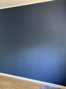

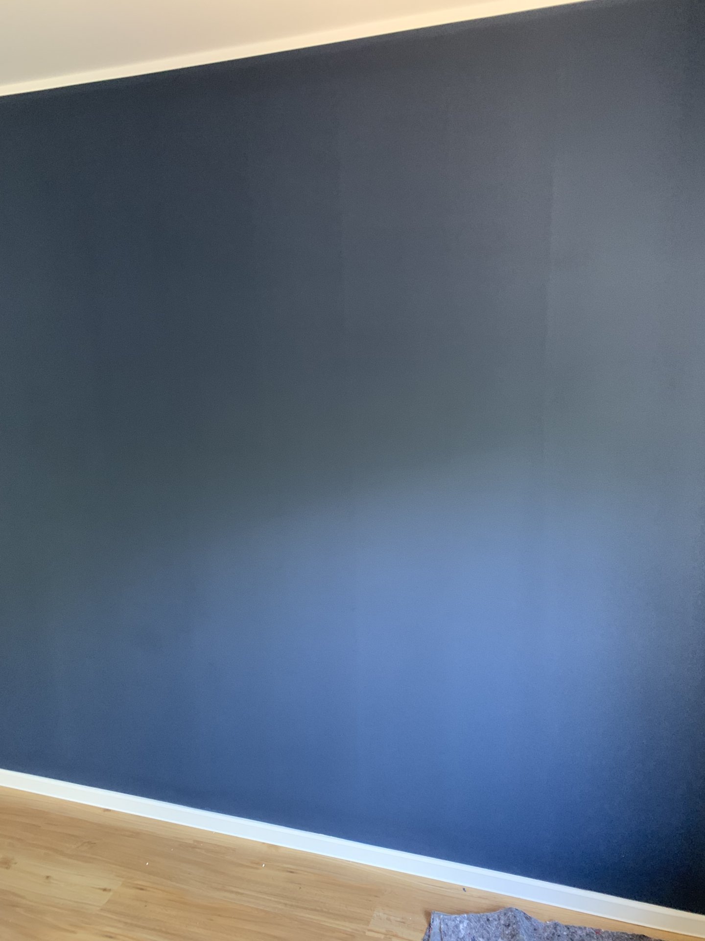

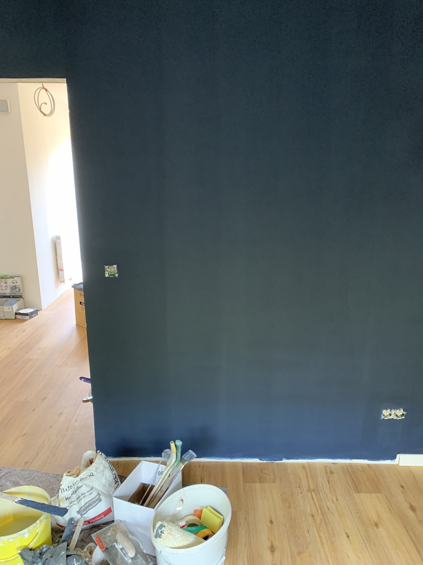

    Genau aus dem Grund, dass es nach 2 Anstrichen immer noch nicht komplett deckend und streifig war.
    Hier ein paar Fotos.

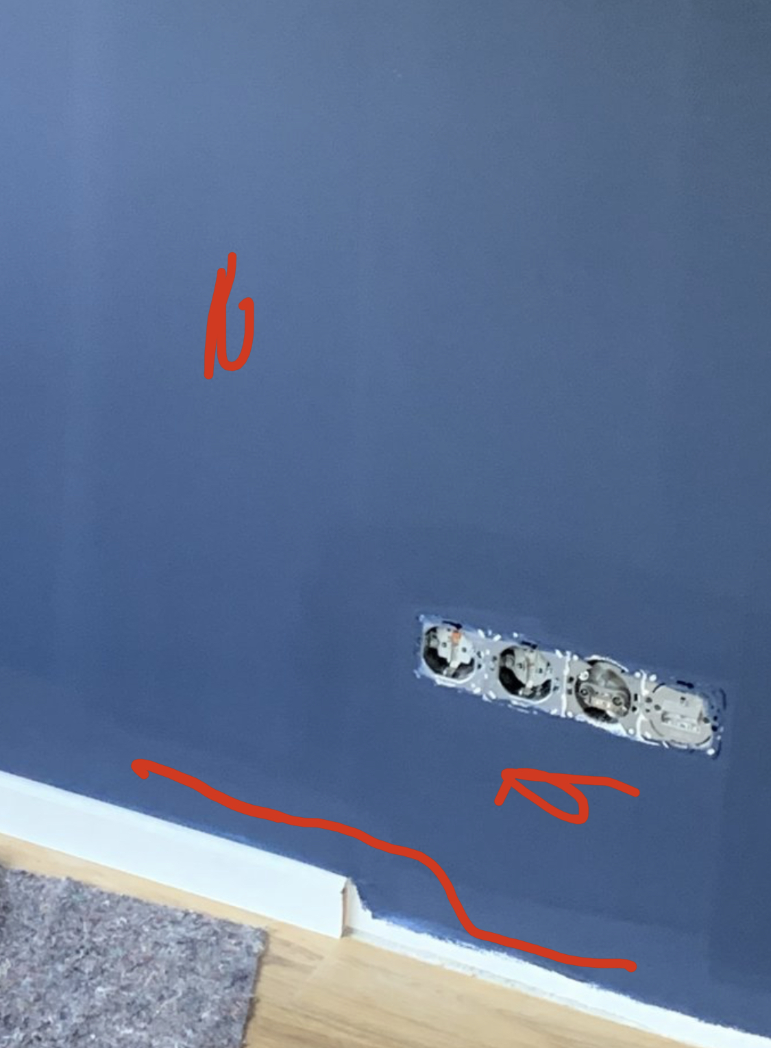

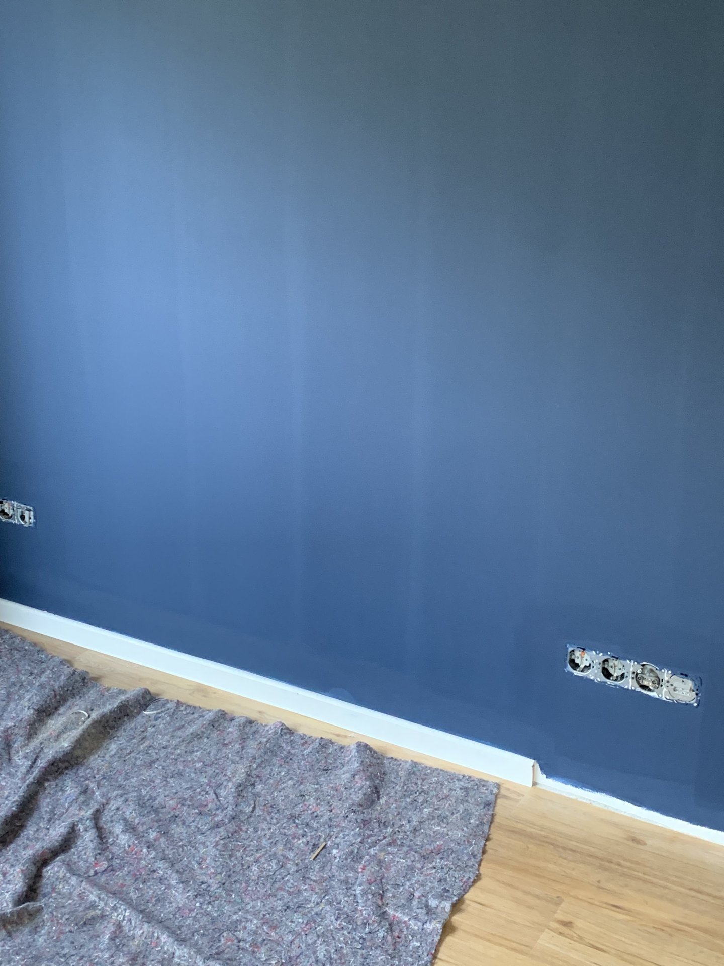

    Die senkrechten hellen Streifen in regelmäßigen Abständen sind was?
    Wie sah die Wand „nackt“ aus?
    Das sieht z.T. auch nach Erhöhungen/Wölbungen aus. Täuscht das?
    Und welche S… klebt die Dosen nicht ab?
    Das ist ein Profisalber, aber kein Malermeister!

    Das mit den Streifen ist ja gerade die Frage. Ohne Farbe waren da keine Streifen, also der Putz war nicht streifig.
    Die Dosen haben wir bewusst nicht angeklebt, wieso auch, kommt doch eh die Blende wieder rauf. Der Maler weiß schon was er tut glaube mir.
    Wölbungen oder Dellen gibt es auch nicht in dem Bereich.

    Die Streifen können ja nicht vom Anstrich kommen. K.A. was da durchschimmert.
    Für mich sind das 3 verschiedene Farbtöne.
    Man sieht auch, wie die Ränder bemalt wurden und wie um die Dosen gestrichen wurde. (anderer Farbton)
    Ist das Zeug überhaupt komplett trocken?
    Schon mal ein Bereich mit nem Fön ordentlich durchgetrocknet?

    Die Ränder wurden mit dem Pinsel vorgestrichen.....
    Farbe vermutlich nicht ausreichend lange durchgemischt/ aufgerührten.
    Eventuell falsche Malerrolle verwendet.
    Zu wenig Farbe auf der Rolle, zu dünn aufgetragen.....

    Das mit den Rändern ist klar....
    Es geht um die Streifen in/an der Wand. Im Abstand von ca. 60 cm....
    Und da war ein Profi am Werk?
    Ich lach mich schlapp!

    Ich bin wirklich ein Anti Maler. Aber das hätte ich vermutlich auch besser hinbekommen.
    Vorausgesetzt der Untergrund ist richtig vorbereitet (Glatt gespachtelt, geschliffen, staubfrei gemacht, Tiefengrund).
    Und Steckdosen nicht abkleben ist ein absolutes NoGo und kann sogar gefährlich werden.

    Das sieht so aus, als wenn zuviel Wasser benutzt wurde, und zwar _in_ der Rolle und an den Rändern der Rolle noch mehr. Zudem hat der Maler senkrecht gestrichen. Das kann man ggf mit Weiß machen, aber nicht mit hoch pigmentierte Farbe.
    Ich hatte auch mal so eine farbige Phase, die Krönung war da Blutrot im Flur mit weißem Stuck. Rot geht tatsächlich sehr schwer zu streichen.
    Ich habe „farbige Farbe“ immer kreuz und quer verstrichen, Farbe nie verdünnt.
    Und Ränder, die man vorstreicht, lässt man Richtung Mitte auslaufen mit der Rolle. Dann sieht man auch nicht die Ansätze.

    Die Farbe wurde so komplett vom Hersteller geliefert. Da ist überhaupt kein Wasser oder sonst eine Verdünnung drin. Die Punkte kann man also definitiv ausschließen.
    Wandvorbereitung kann es eigentlich auch nicht sein, wie gesagt, die Wände sind alle neu verputzt wurden mit Gipsputz.

    Naja… Farbe besteht aus Wasser. Zudem verdünnen Maler sie gern, um sie streichbarer zu machen. Die Malerrolle wird auch angefeuchtet…
