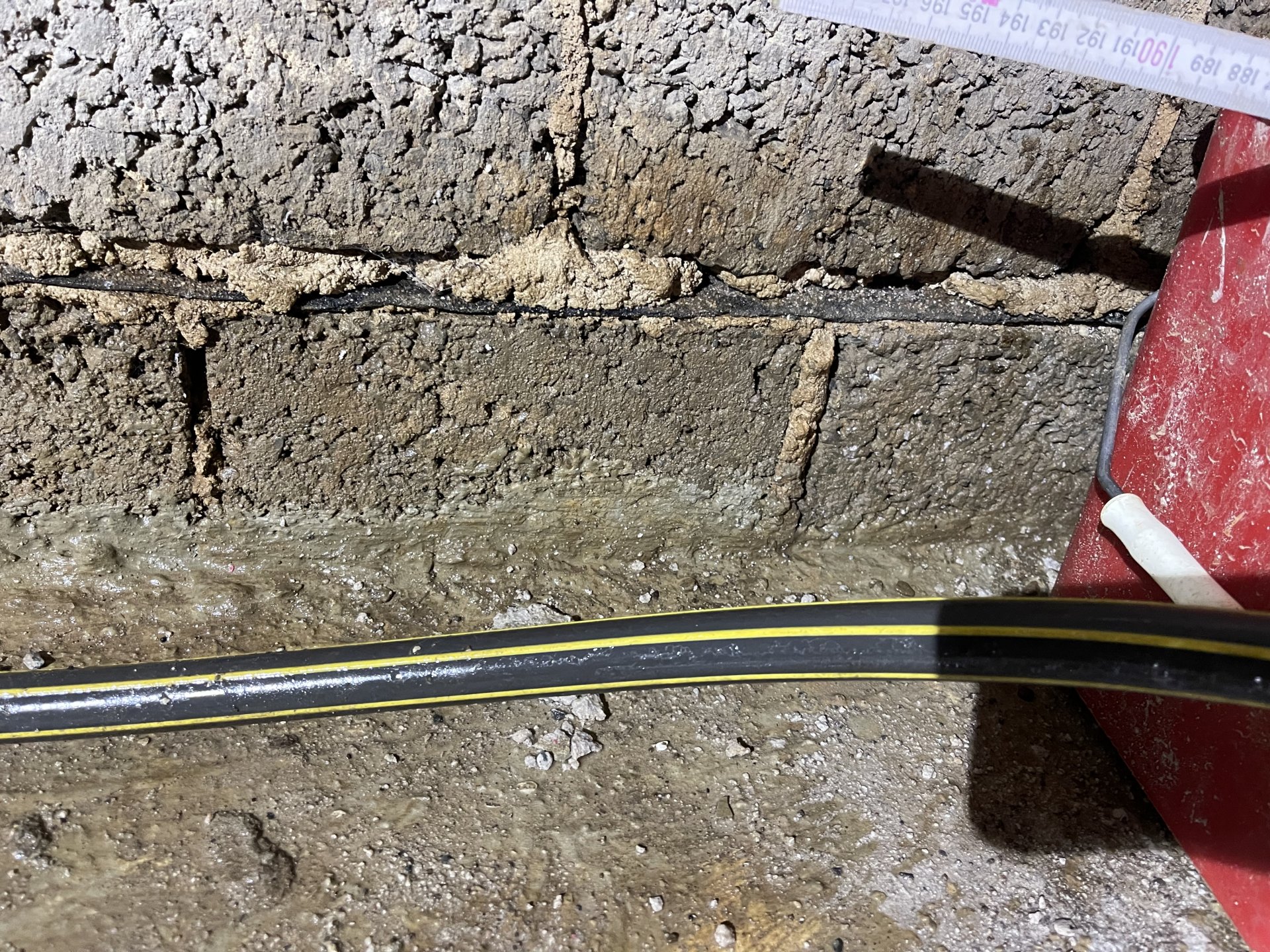

    hat jemand eine Idee für was der Streifen sein soll ?
    habe momentan das Problem mit eintretender Feuchtigkeit im Keller …

    Das ist eine Horizontalsperre , vermutlich eine besandete Bitumenbahn.

    Also nicht wegmachen, und wo sperrt die was ab ?

    Gegen aufsteigende Feuchtigkeit zwischen der ersten Steinreihe und folgenden ,
    Das ist nicht ohne weiteres möglich, die Sperre liegt über den gesamten Querschnitt.

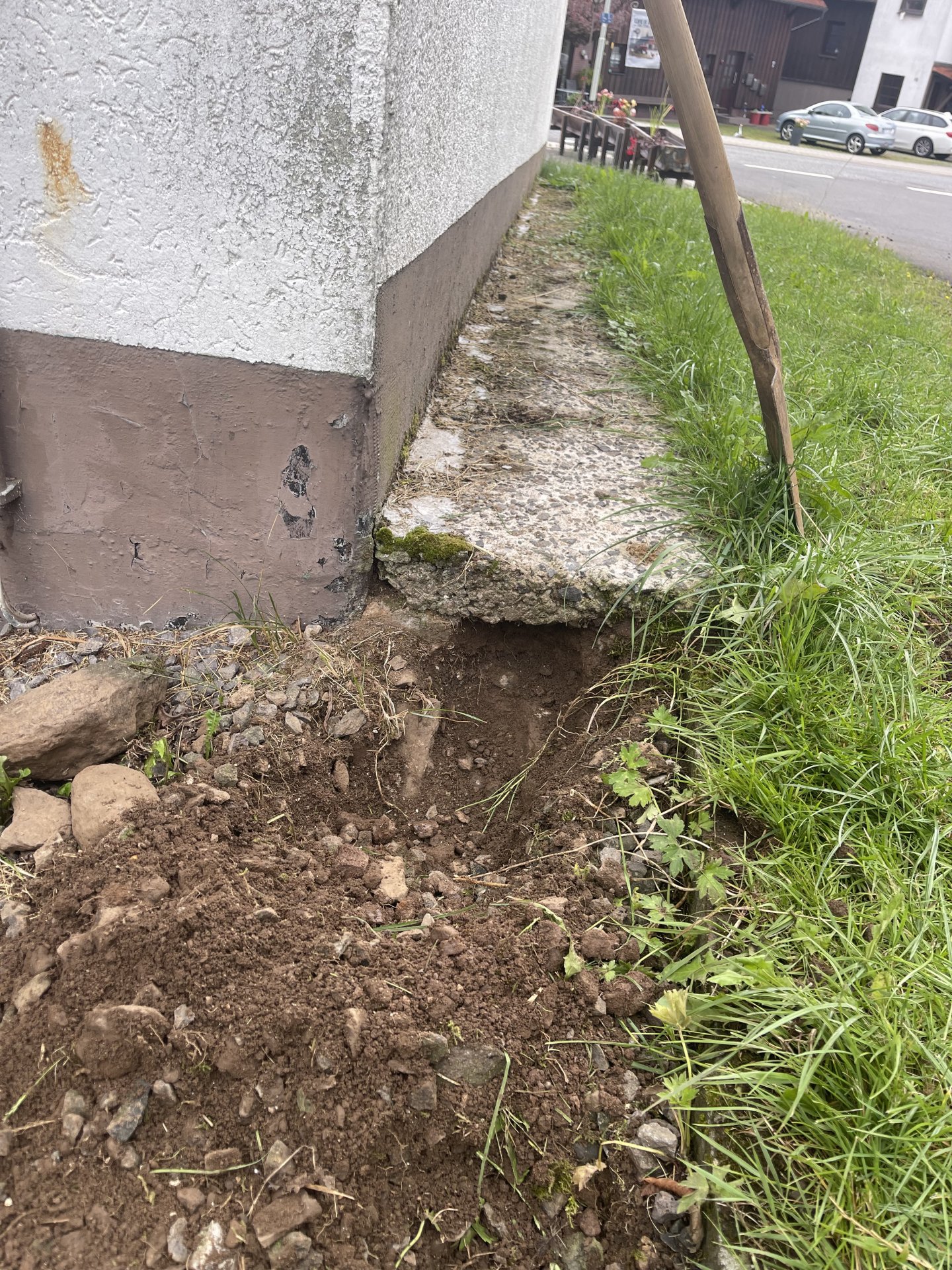

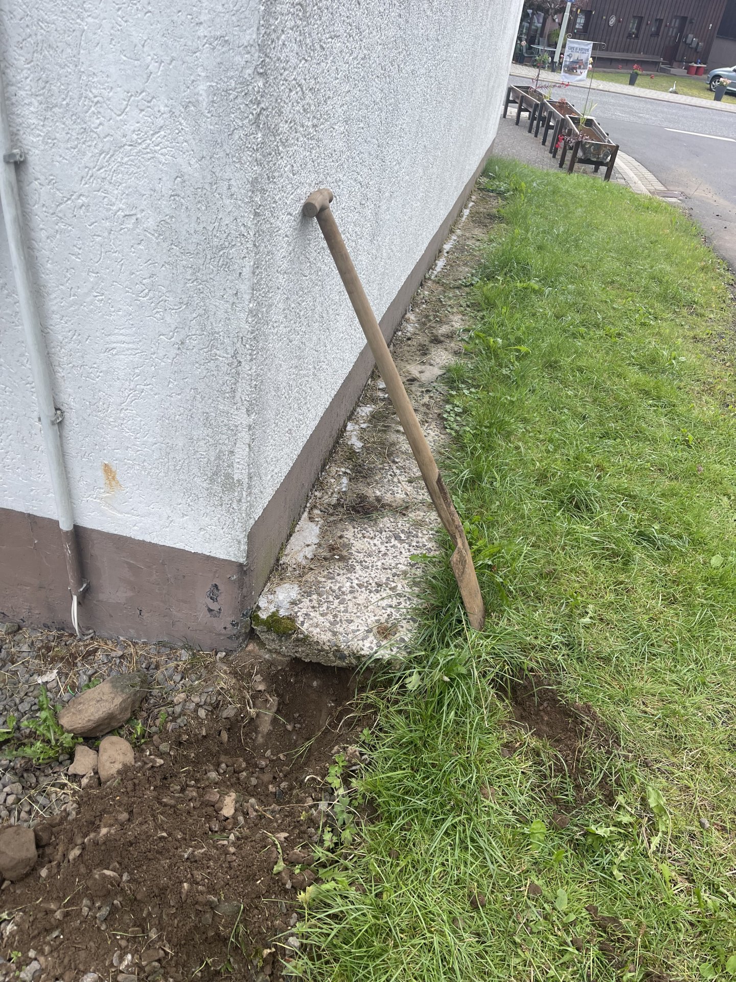

    Achso für mich sieht das aus wie eine betonierte Platte außerhalb des Hauses die da einfach so liegt. An der Seite des Hauses ist eine teilunterkellerung

    Ich glaube die Frage zielt auf die Mähkante längs der Hauswand ab und markiert ist die Stelle mit eintretender Feuchtigkeit.

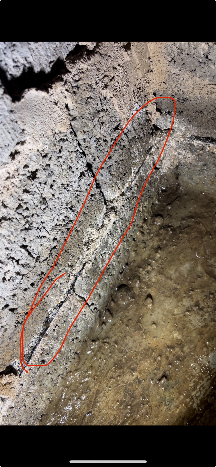

    Gugl einmal nach Horizontalsperre da finden sich Ausführungen dazu, ich bezog dies auf die rote Kringelung, außen der Beton kann weg

    Sry aneinander vorbei geredet die Bilder sind hier mit drinne gelandet aus einer anderen frage-> gerne auch mal dort reinschauen
    welche Intension wird diese Betonkante außen mal gehabt haben ? Gibts Ideen ?

    Als Rasenkante , optisch , als Spritz / Tropfschutz , zur Ableitung von Niederschlag,einige haben Kiesbette etc warum hier nun so ein Betonteil ist , Frage den Vorbesitzer. Es hat definitiv keinen statischen Grund und kann weg.
