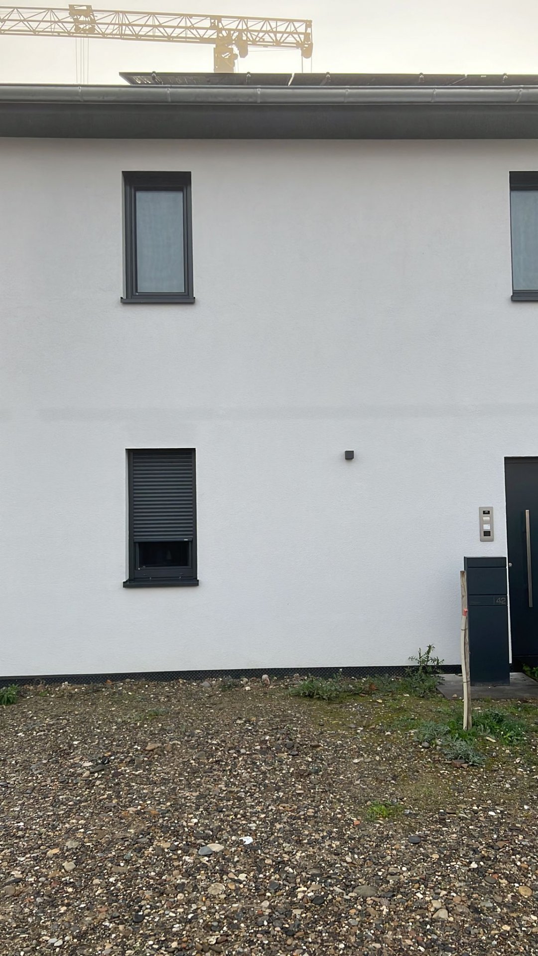

    Hallo zusammen, kaum wird es wieder kälter, erscheint bei uns am Haus ringsherum ein Streifen auf Höhe der Geschossdecke. Ich nehme an, dass es die Dämmung ist, die hier andere Temperatureigenschaften hat als die Fassade? Das Haus wurde 2021 mit Ytong gebaut. Fotos habe ich leider nur diese, die ihr hier seht. Frage: ist das schlimm bzw. kann das später einen Nachteil haben?

    Ja,das wachsen später Algen drauf, dann ist der Steifen immer sichtbar.

    Das ist die Geschoßdecke und nicht die Bodenplatte.
    Sowas ist bei der Bauweise nicht 100%ig zu verhindern, es ist aber auch nicht in jedem Fall OK. Es kommt drauf an...
    Wie auch immer, langfristig kann sowas zu ungleichmäßigen Verfärbungen durch stellenweisen verstärkten Algenwuchs führen. Es sieht also evtl. schnell blöd aus weil sich da "streifenförmig" so schwarze Ablagerungen bilden können, muss aber nicht unbedingt passieren... Das ist irgendwas zwischen "normal" und "pfuschiger Anstrich", man weiß es so nicht wirklich, man müsste mal kucken...

    Dass da an der Stelle Kondensat zu anderen Zeitpunkten auftritt als auf dem Mauerwerk ist kein Fehler, sondern bei der Bauweise nicht zu vermeiden.
    Dass das so unschöne Streifen gibt könnte einem schlampigen Anstrich geschuldet sein, muss aber nicht. Die sind einfach nicht dazu verpflichtet dir einen Anstrich drauf zu machen der sehr lange schön bleibt, sowas muss man extra bestellen. Ob der Anstrich bei dir fachlich noch OK ist, oder schon Murks, das werden wir hier fast nicht herausfinden können. Ob das was vereinbart war fachgerecht gemacht wurde wohl gleich dreimal nicht.

    Das ist bei dieser Bauweise kaum zu verhindern.
    Dickerer Putz wäre eine Lösung. Oder die Dämmung nochmal mit einer Zementfaserplatte abdecken und dann erst verputzen.
    So wirst Du damit leben müssen.

    Du schreibst, dass diese Erscheinung nur in der kalten Jahreszeit bzw. sogar nur in der Übergangszeit vorkommt. Siehe dein Auto mit Morgentau.
    Am Deckenrand plus Randdämmung dringt weniger Wärme nach aussen, als beim Ytong - Mauerwerk. Der Decken - Rand ist somit kälter und beschlägt mit mehr Feuchtigkeit. Bei der Bauart musst du damit leben. Das ist kein Fehler der Handwerker.
