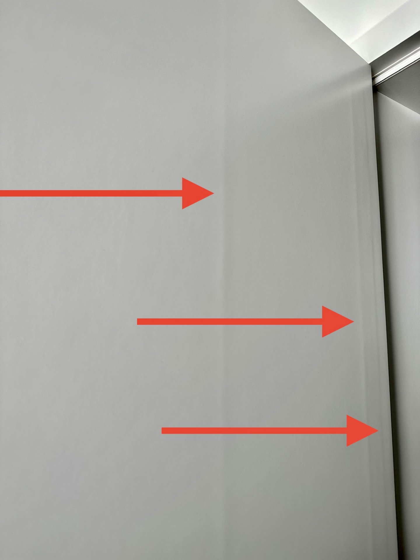

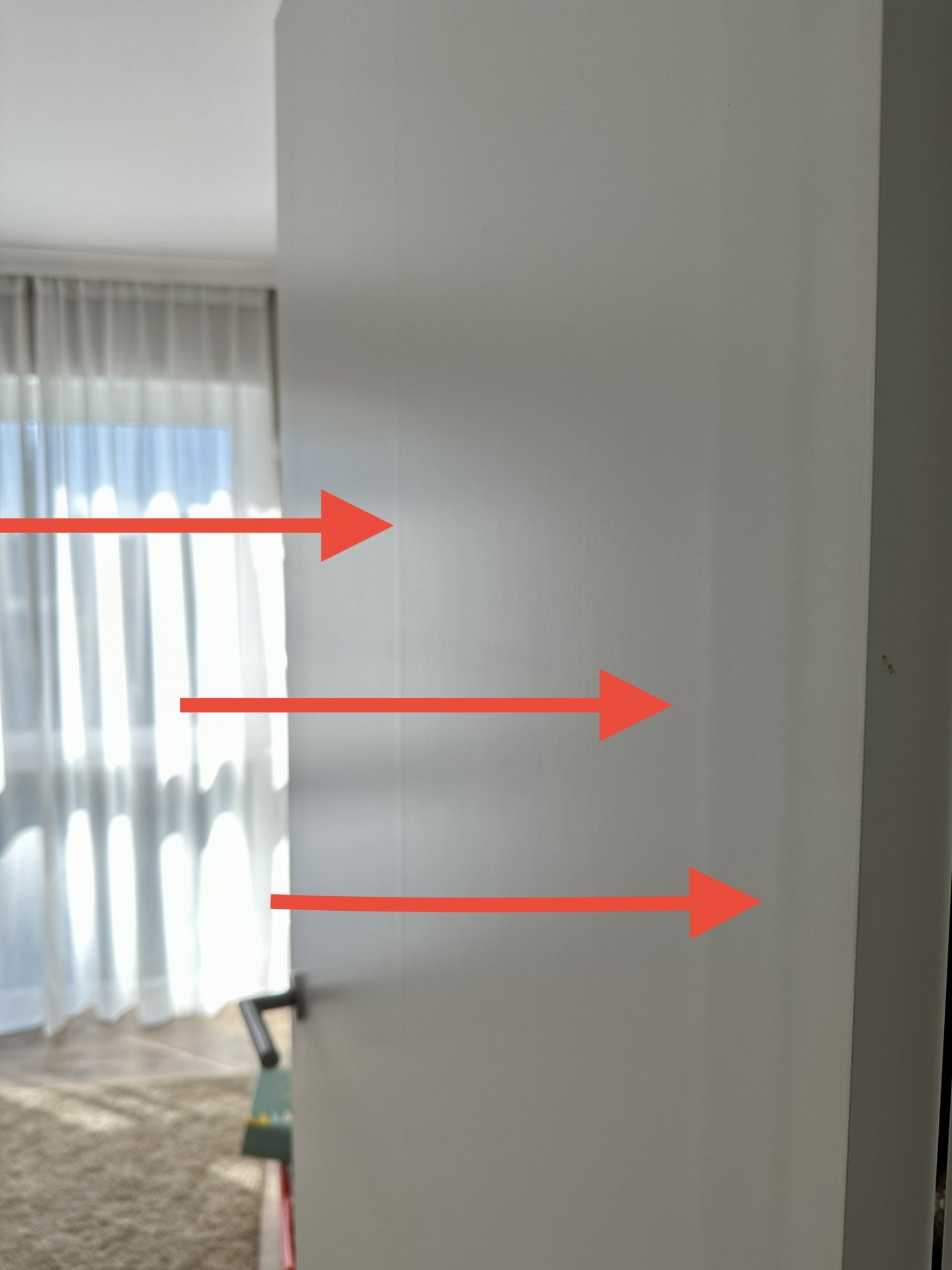

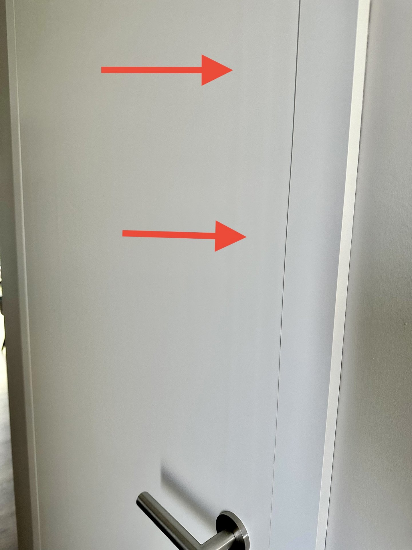

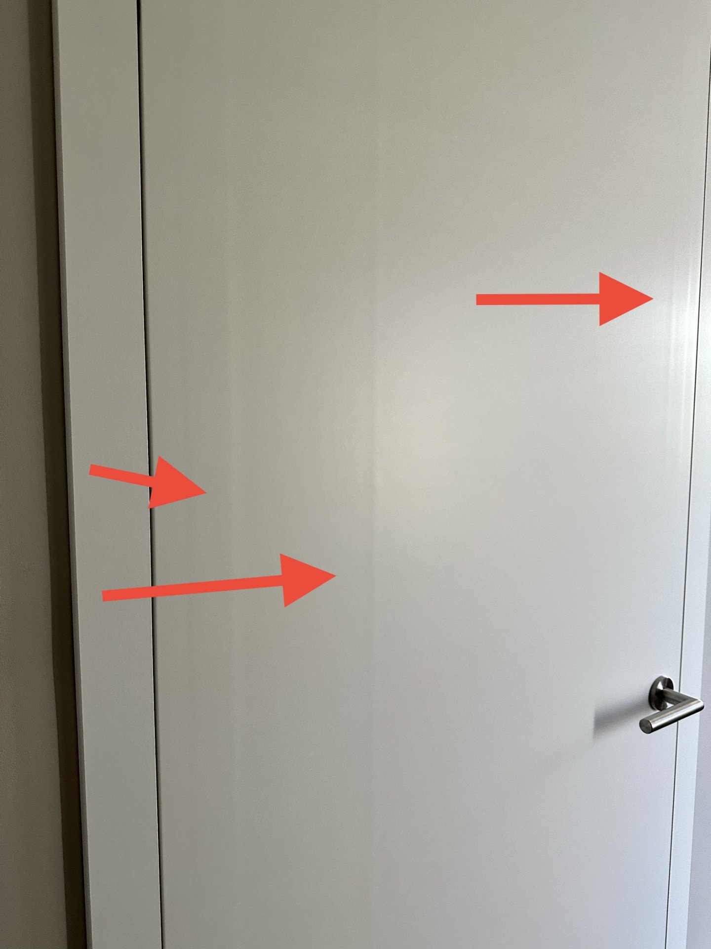

    Liebe Community,
    ich hoffe, hier Türexperten zu finden. Es geht um das beigefügte Schadensbild an (ca. 1,5J alten) Innentüren von JELD-WEN, die mit bloßem Auge erstmal nicht auffallen, sondern erst bei genauerer Betrachtung und mit Streiflicht.
    Kann hier jemand sagen, was die Ursache ist? Es sind alle Türen - egal welcher Raum oder Etage - dieses Modells im Haus betroffen. Ebenso ist das Schadensbild zu 99% einheitlich.
    In der Diskussion waren bislang a) Feuchtigkeitsschäden, da dauerhaft der Feuchtigkeit ausgesezt, und b) Produktionsfehler. Hersteller und Handwerker versucht sich natürlich herauszureden. Gegen a) spricht m.E. dass alle Türen auf allen Etagen gleichermaßen betroffen sind und die Feuchtigkeit dauerhaft >60% hätte sein müssen - dann hätte man aber noch andere Probleme im Haus. Tatsächlich ist die relative Feuchte in den Wohnräumen eher bei 40%-55% - je nach Wetterlage. Lüftungsverhalten ist auch verkehrsüblich (insb. keine offenen Fenster bei regnerischen Wetter).
    Besten Dank vorab!

    schaut für mich nach einem "kürschner" aus, zumindest betitelt man es so beim Furnieren... ( wenn das Furnier sich beim verpressen verschiebt, in der Furnier-Presse)
    deine vermutete CPL Oberfläche an den Türen wird ja auch "verleimt" auf dein Tür Rohling in der Industrie.

    Das Alter des Hauses + Streiflicht + Alle Türen haben das gleiche Sadenens Bild... das spricht sehr dafür das sich das "Innenleben" der Türbätter sehr Geringfügig abzeichnet was gewöhnlich durch nur durch Feuchteunterschiede verursacht wird.
    In Neubauten ist mehr oder weniger Baufeuchte vorhanden = nach 1,5 Jahren ist die Luftfeuchtigkeit zumindest Niedriger.
    Bei Türen, die im Kern aus Holz/Werkstoffen bestehen, dauert es lange bis sich die Holzausgleichsfeuchte der vorherschenden Luftfeuchte anpasst....

    Das einzige was du nochmal prüfen könntest ist, ob sich nur das CPL ablöst oder auch die HDF Platte als Trägermaterial mit verworfen ist und ob die Ablösungen tatsächlich alle dem selben Abstand von der Kante haben. Wenn dann das CPL keinen Leimauftrag hat, dann könnte es tatsächlich auch an einem Leimauftragsfehler handeln.

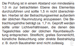

    bei allem wenn und aber und es könnte sein bitte auch noch die ift-Richtlinie HO-11/02 (visuelle Beurteilung von Innentüren) beachten:
