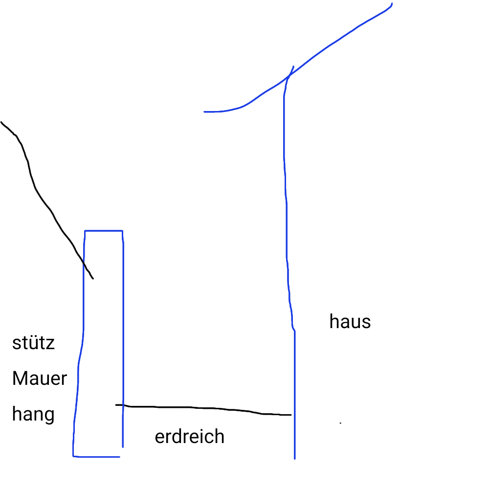

    Morgen Leute
    Hab einen Altbau von 1900. Nun hab ich beim Pflastersteine ersetzten hinten im Garten festgestellt das das Fundament nur 10 cm tief ist vom Haus.
    Hab mal eine Skizze in schnell gezeichnet.
    Was würdet ihr machen?
    Laut Vorbesitzer war das mindestens die letzten 50 Jahre schon so

    Die Skizze so überarbeiten, dass daraus hervorgeht, was denn wohl das Problem ist.
    Die Tiefe des Fundaments ist höchstwahrscheinlich die letzten 124 Jahre schon so. In den seltensten Fällen wird das nachträglich geändert.

    Hallo sorry vielleicht nicht richtig geschrieben.
    Ein Streifenfundament sollte ja 80 cm tief sein, meins ist nur 10.
    sollte ich es auskoffern und nach und nach das Fundament tiefer machen?
    Freund von mir meinte vor dem jetzigen 50cm runter und davor eins gießen. Sodass kein Wasser mehr unter das jetzige kommt

    Kann ich die Tage mal machen.
    Aba ist eig wie auf der Skizze.
    Streifenfundament ca 10cm im Erdreich.
    Dan hab ich ca 4 Meter ( wo gepflastert war)bis die Mauer vom hang ist wie tief das ist hab ich noch nicht geschaut.

    Wenn Du das Haus zum Einsturz bringen willst, gern.
    Es gibt aber wirtschaftlichere Abrissmethoden.

    Ja nicht alles auf einmal das ist schon klar 50cm Abschnitt und 2.5 m wieder stehen lassen. Deswegen ja die Frage wie es ihr machen würdet.

    Überhaupt nicht!
    Warum, um alles in der Welt, willst Du am Fundament eines Hauses, was seit fünf Vierteljahrhunderten da sicher steht, herumquacksalbern?

    wer sagt, das das das ein Streifenfundament ist? evtl. ist es eine dicke Bodenplatte.

    vielleicht hast du auch nur das untere Ende des Fundamentes noch gar nicht erreicht / identifiziert ;)
    insbesondere nicht hinsichtlich der Tiefe reduziert :D:respekt
