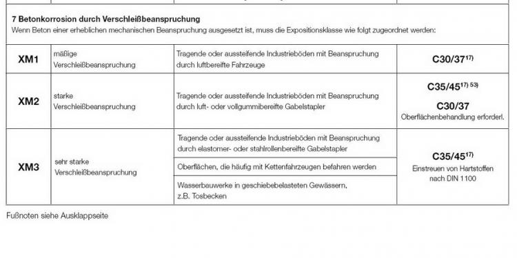

    Warum wird hier von Einstreuung geschrieben? Wo kommt das her?
    Nach DIN 18560 T7 geregelt sind ESTRICHE von 6-15mm Stärke in 3 möglichen Materialien, die wiederum in der DIN 1100 erfasst sind. Der estrich wird immer "frisch in frisch" eingebaut, entweder auf den frischen Beton (übliche Anwendung), oder auf eine frische Haftbrücke (seltener, gefährlicher und wesentlich teurer)
    Einstreuungen sind nicht genormt.

    Lebski: Lies Dir mal z.B. Zement-Merkblatt "Industrieböden aus Beton" durch. Da steht dsbzgl. viel drin mit entspr. Verweisen, etc.

    Da steht auch nicht, dass Einstreuungen genormt sind. Ich sollte es wissen, ich mache seit 20 Jahren nix anderes.

    Dein Bauteilkatalog kannst du wegwerfen. In der EN 206 steht dort: Hartstoffe nach DIN 1100
    NICHT steht dort: Einstreuen von Hartstoffen. Das hat der Verfasser deines "Bauteilkataloges" geänder. Noch dazu falsch, die DIN 1100 ist eine Materialnorm.
    Aufbringen von Hartstoffen nach DIN 1100 ist in der DIN 18560 Teil 7 geregelt. ALS ESTRICH! Einstreuungen sind nicht genormt, oder es nennen mir jemand die Norm dazu! Bin ich seeeehr gespannt drauf. Und Hartstoffeinstreuungen haben gar nichts mit WHG zu tun. :mauer

    Hartstoffeinstreuungen haben KEINE deffinierten Abriebwerte nach den einschlägigen Prüfverfahren. Die Prüfung nach Böhme schleift mehr ab, als man auf einen C35/45 einstreuen könnt, wobei kein Hartstoffhersteller seine Einstreumaterialien für einen C 35/45 frei gibt. Wo soll auch das Wasser zur Integration des trocknen Materials herkommen bei einem C 35/45 ???
    Und warum sollte der Boden nach WHG gemacht werden? Und warum sollte das mit Estrich auf Beton nicht gehen? Tatsächlich werden HarstoffESTRICHE als ausreichend Dicht für Abdichtflächen angesehen, natürlich muss dazu der Beton eine Rissbreibenbeschränkung erfüllen, was bei den hier ausgeschrieben Stahlfasern nicht möglich ist.
    Löst euch doch bitte endlich mal von den Einstreuungen. Die sind nicht normgerecht, eine Anwendung bedarf also einer Aufklärung des BH durch den Architekt.
