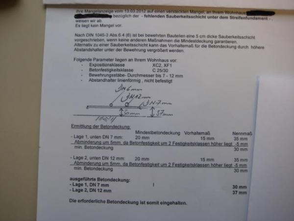

    Anstatt sich an den Statikplan zu halten wurden Abstandshalter mit 3 cm verwendet, die auf den trockenen Lehmboden gestellt wurde. Der Bauträger hat das auch zugegeben (siehe Anhang).
    Er ist der Auffassung alles richtig gemacht zu haben.

    Von einer Wertminderung größer die des marktüblichen Preises für die paar m3 SK-Schicht zu sprechen, ist hier im Forum nicht möglich.
    Das hier natürlich ein nicht konformer Zustand vorliegt ist zweifelsfrei. Aber was kann wirklich passieren?!
    Wir wissen nicht wie gut oder schlecht das Planum war. Somit auch nicht ob die Bewehrung entspr. nach Planung verlegt wurde und auch nicht wie gut nun die Qualität des Betons der Streifenfundamente ist.

    mein GÜ hat sich an den Prüfstatiker gewendet und mir ein Schreiben vorgelegt, wonach das Vorhaltemaß von 15 mm den anerkannten Regeln der Technik entsprechen würde. Anmerkung von mir: Es wurde direkt gegen das Erdreich betoniert (siehe mein Eingangsbeitrag). Ich bin immer davon ausgegangen, dass dann das Vorhaltemaß um 50 mm erhöht werden muss wenn direkt gegen Erdreich betoniert wird. Kann mir da jemand weiterhelfen? Was steht denn zum Vorhaltemaß genau in der DIN? Sind da die 50 mm irgendwo erwähnt?
    Der Prüfstatiker schreibt etwas von „bei Einhaltung alternativer Maßnahmen“: Ich frage mich wo die alternative Maßnahme bei den verwendeten Abstandshaltern ( 30 mm) liegen soll. Eine alternative Maßnahme kann doch nur die Erhöhung des Vorhaltemaßes sein. Diese Erhöhung ist jedoch nicht erfolgt.
    Das das Hochladen des Schreibens (anonymisiert) leider nicht geklappt hat, hier der Inhalt:
    Sehr geehrter (GÜ)...........
    entsprechend Ihrer Anfrage ob die Ausführung "ohne Sauberkeitsschicht" den anerkannten Regeln der Technik entspräche, dazu nachfolgende Erklärung.
    Allgemein ist anzumerken, dass in der DIN 1045-1:2008-08 in der Einleitung zwischen Prinzipien und Anwendungsregeln unterschieden wird:
    "Die Anwendungsregeln sind allgemein anerkannte Regeln, die den Prinzipien folgen und deren Anforderungen erfüllen. Abweichungen hiervon sind zulässig, wenn sie mit den Prinzipien übereinstimmen und hinsichtlich der nach dieser Norm erzielten Tragfähigkeit, Gebrauchstauglichkeit und Dauerhaftigkeit gleichwertig sind.
    In dieser Norm werden Prinzipien von den Anwendungsregeln durch die Wortwahl und durch die Schreibweise unterschieden. (Prinzipien – gerade Schreibweise; Anwendungsregeln – kursive Schreibweise)“[1].
    Wie in Ihrem Schreiben vom ………….. dargestellt wird, ist für die angesetzte Expositionsklasse XC2 eine Mindestbetondeckung bei Betonstahl von 20 mm erforderlich. Gemäß Index a der Tab. 4 [1] darf hierbei eine Reduktion dieser Mindestbetondeckung von 5 mm vorgenommen werden, sofern die verwendete Betonfestigkeitsklasse um 2 Festigkeitsstufen höher liegt. Dies wurde bei dem Bauvorhaben …………………… eingehalten.
    Eine Erhöhung des Vorhaltemaßes gem. Abs. 6.3 (10) [1], Lfd. 181 [4] sowie Kapitel 2 [3] ist bei Einhaltung alternativer Maßnahmen sowie unter Beachtung des o.g. Textes nicht erforderlich. Das von Ihnen vorausgesetzte Vorhaltemaß von 15 mm entspricht somit dem aktuellen Stand der Technik und ist folglich in Ordnung.
    Abschließend ist festzuhalten, dass unter Berücksichtigung der aufgeführten Punkte, die Ausführung auch „ohne Sauberkeitsschicht" den anerkannten Regeln der Technik entspricht.
