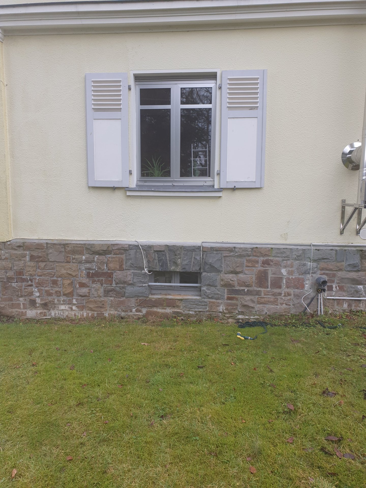

    Moin zusammen, ich hab da mal so eine Frage und habe mich über das Für und Wider schon herzlich mit meinem Alten Herrn in die Wolle bekommen.
    Zum Bauvorhaben:
    Ich will aus dem Wohnzimmer auf eine kleines Podest (ca. 1x2 Meter) über eine Treppe (3-5 Stufen) in den Garten runtergehen können. Ich will entsprechende Streifenfundament (ca . 0,3-0,4m breit, 0,8m tief) anlegen und darauf mit ca. 3-4 Reihen Schalungssteinen aufmauern, darauf kommt dann das entsprechende Podest als Betonplatte.
    Würdet Ihr das Streifenfundament und die Mauer mit Bewehrungseisen mit der Hauswand verbinden, sprich Loch in die Wand bohren und die Eisen dort einschlage? Ich habe einen Altbau BJ ca. 1930, Aussenwände 50cm stark, keine Isolierung, Sockel mit Bruchstein verkleidet.
    Oder würdet ihr alles von der Hauswand entkoppeln z.b. mit einer Noppenbahn. Meine Alter Herr ist für das Einschlagen von Eisen, damit die Treppe samt Podest nicht von der Hauswand absackt.
    Und wie stark sollte die Podestplatte sein? Reichen da 15cm Beton mit Baustahlmatte (einlagig)?
