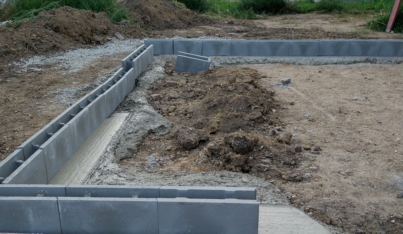

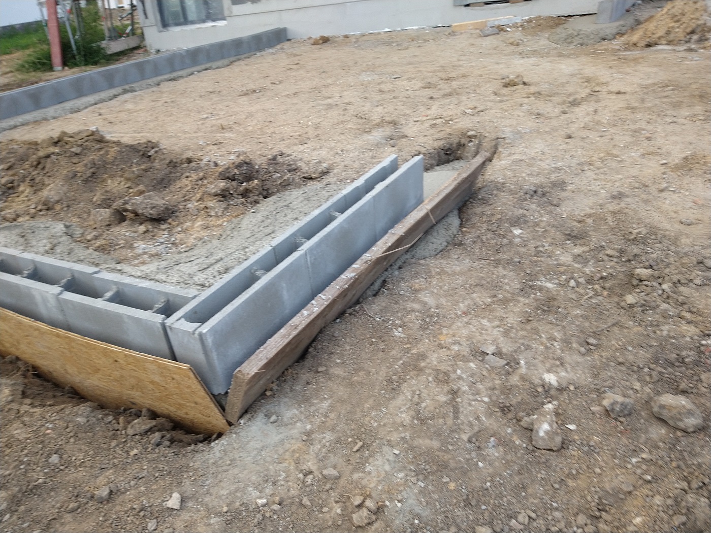

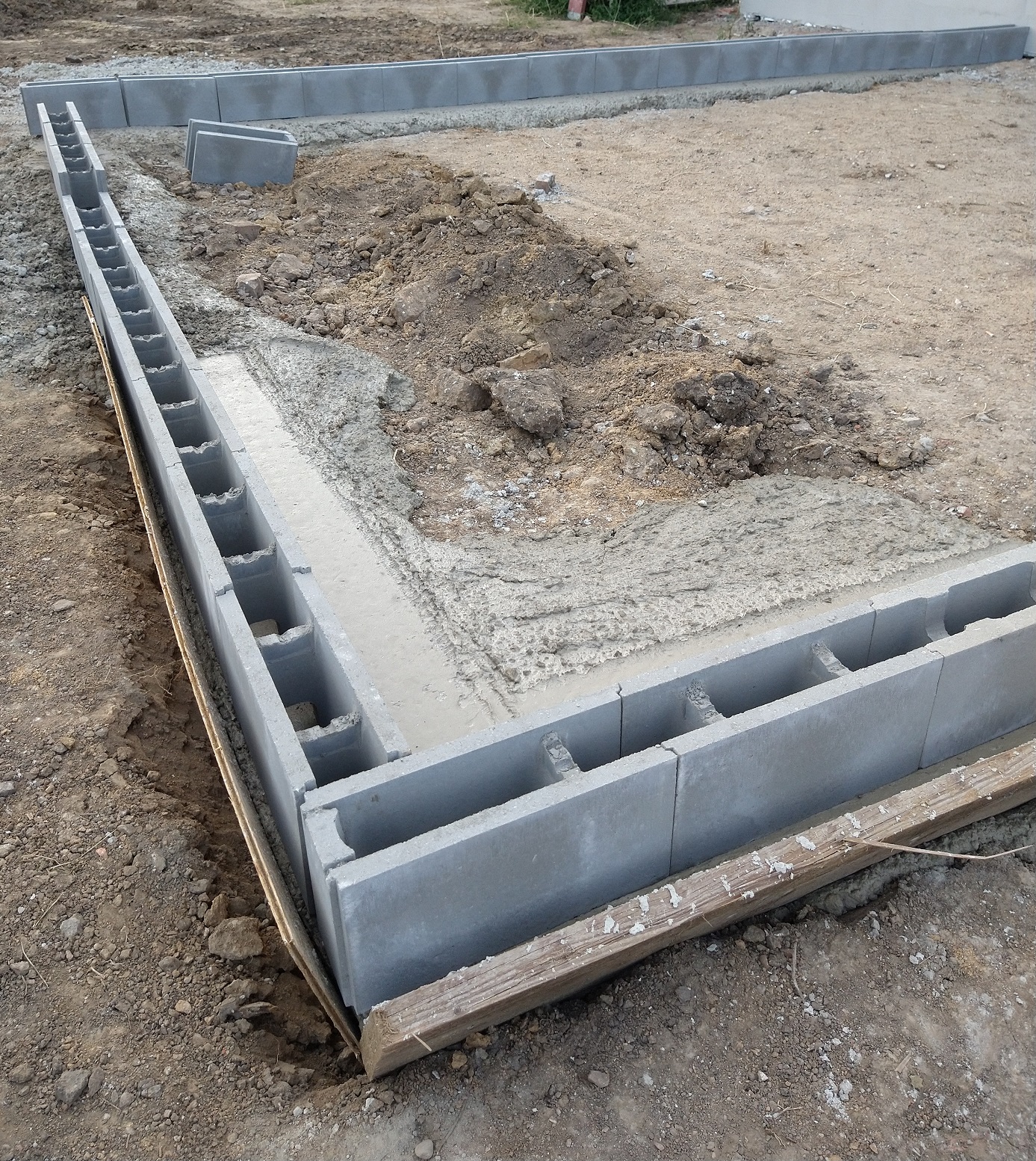

    mein Bauträger hat für meine Garage ein Streifenfundament gegossen. Die Garage ist auf einem sehr leicht abschüssigen Gelände geplant. Das Haus ist direkt daneben. Jetzt wurde das Streifenfundament schräg also genau so wie das Gefälle gegossen. Höhenunterschied von vorne bis hinten ca. 20 Zentimeter.
    Das Haus hat ja auch eine gerade Bodenplatte und ist nicht schräg gegossen. Auftrag war nur das Streifenfundament laut Statik zugießen, der Rest wird dann durch eigene Maurer etc. geplant und gebaut. Die Schalungssteine liegen einfach nur so drauf. Wahrscheinlich konnte er es selbst nicht glauben, das es so schräg ist und wollte mal nachschauen.
    Bauträger meint, dass das alles richtig so ist und man es immer so macht. Fundamente werden an Gefällen also auch mit Gefälle gegossen. Sie setzen die ersten Steinreihe noch mit drauf, damit es hinterher gerade ist? Nachteile?
    Meine Fragen:
    1. Wieso gießt man einen Streifenfundament schräg? Man zieht die Fläche doch einmal gerade ab und gießt dann ein gerades Fundament ohne 20 Zentimeter Höhenunterschied oder?
    2. Für mich sieht das alles sehr vorsichtig ausgedrückt "gefuscht" aus und ich habe die Vermutung, das der Baggerfahrer Mist gebaut und auf die Höhen nicht geachtet hat.
    Bevor ich jetzt in die Diskussion gehe, wollte ich einfach mal eurer Meinung dazu hören, ob sowas normal ist? Anbei ein paar Bilder:

    Das ist großer Bockmist. Gerade für Schalsteine muss es sehr gerade sein, da es bei den Dingern keine ausgleichende Mörtelberatung gibt.

    Naja neeee. Also abtreppen bei starken Geländeverlauf OK, aber schief exakt dem Gelände folgend ? Wie kommt man aus sowas ? Soll die Wand auch schief werden oder was?

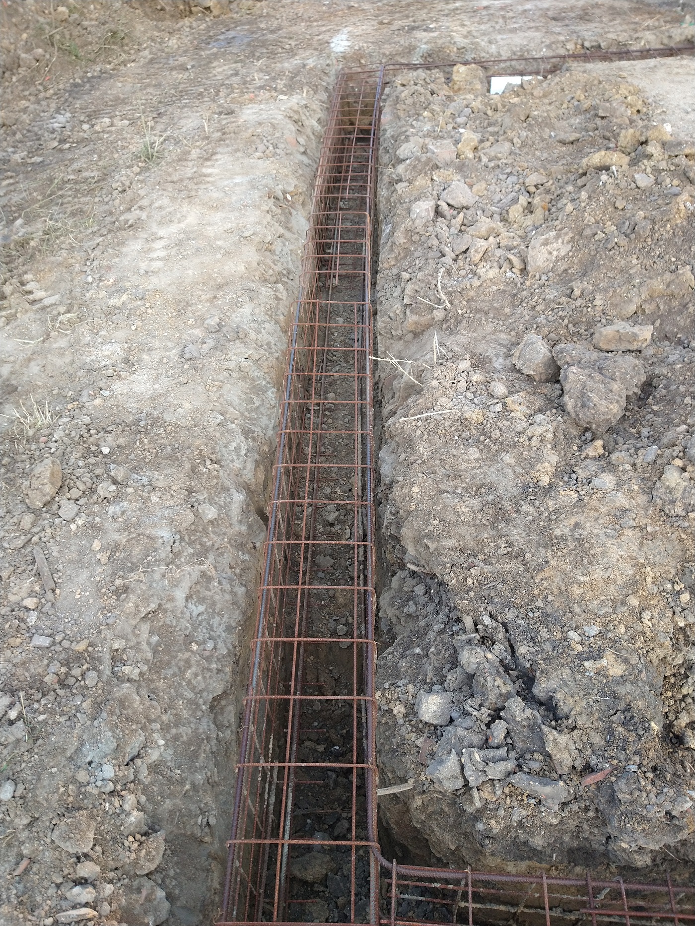

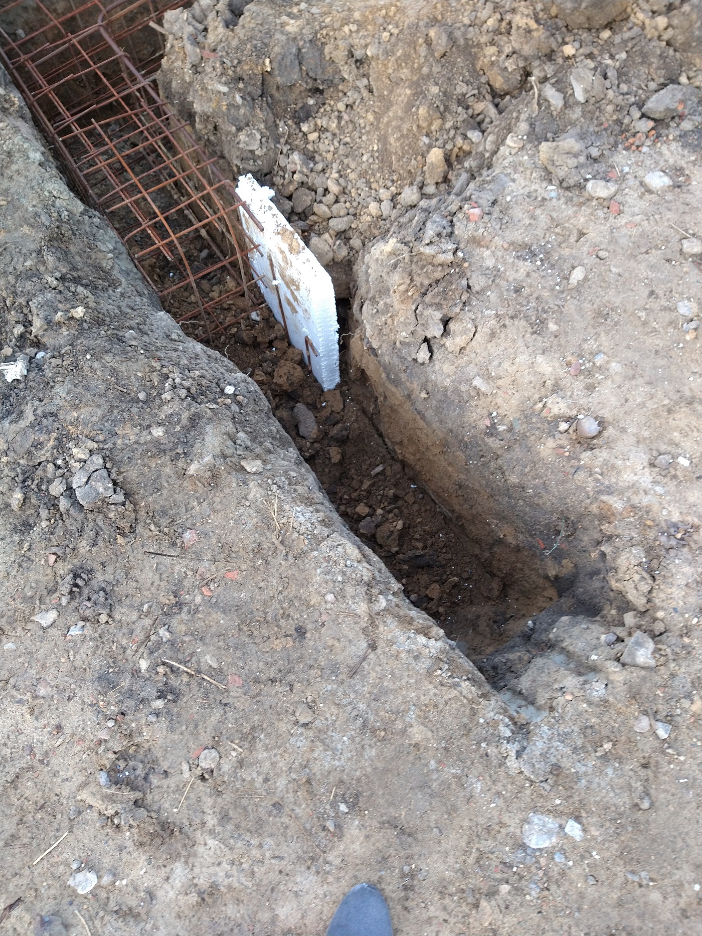

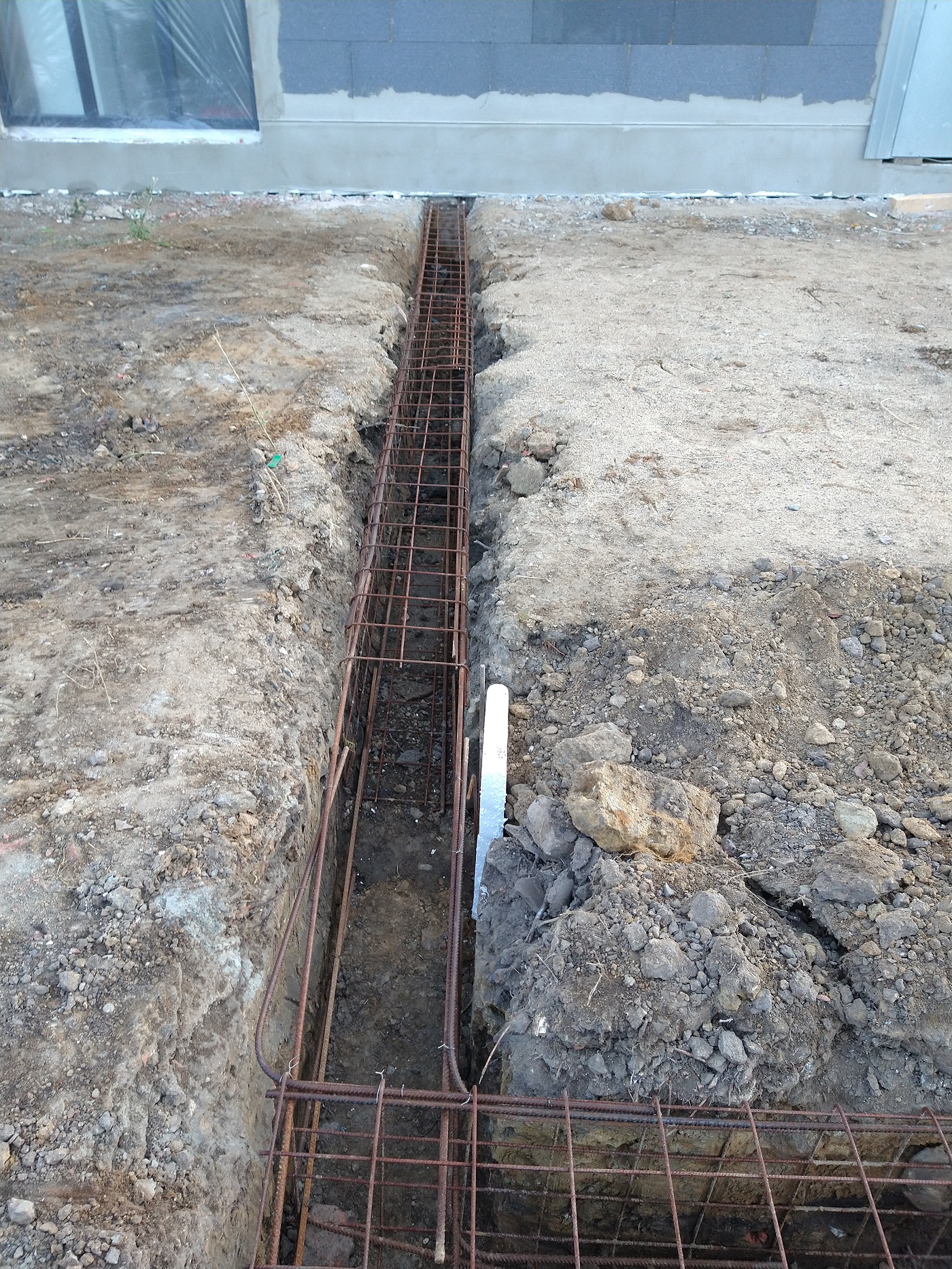

    Fundamente sind waagerecht herzustellen, wo ist der Bewehrungsanschluss?
