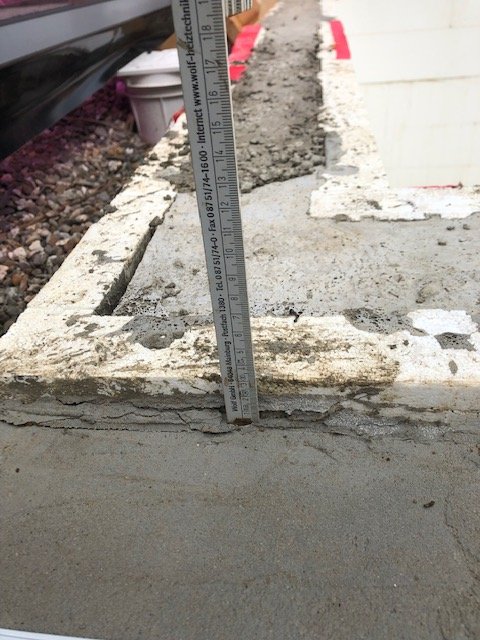

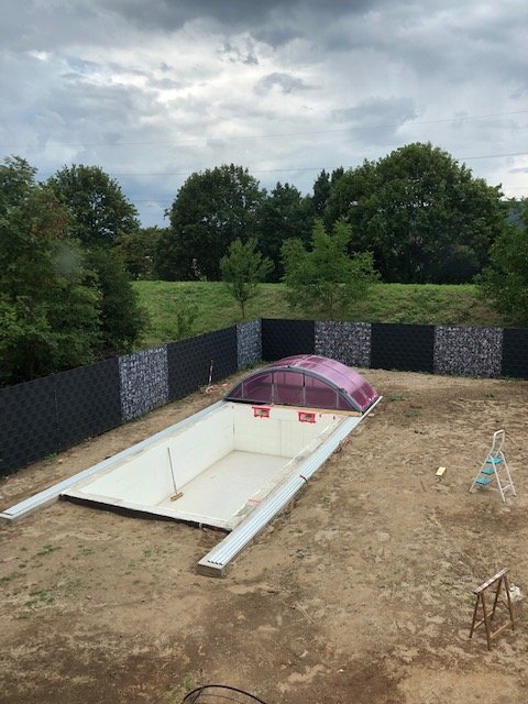

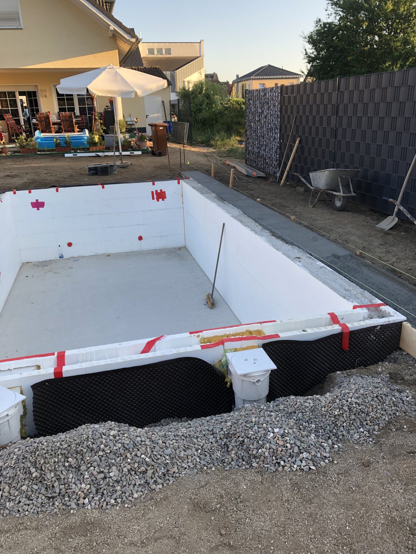

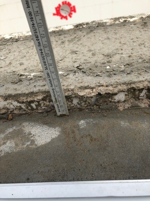

    Guten Morgen liebe Expertengemeinde,

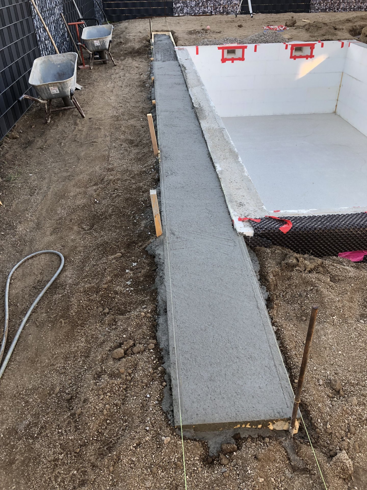

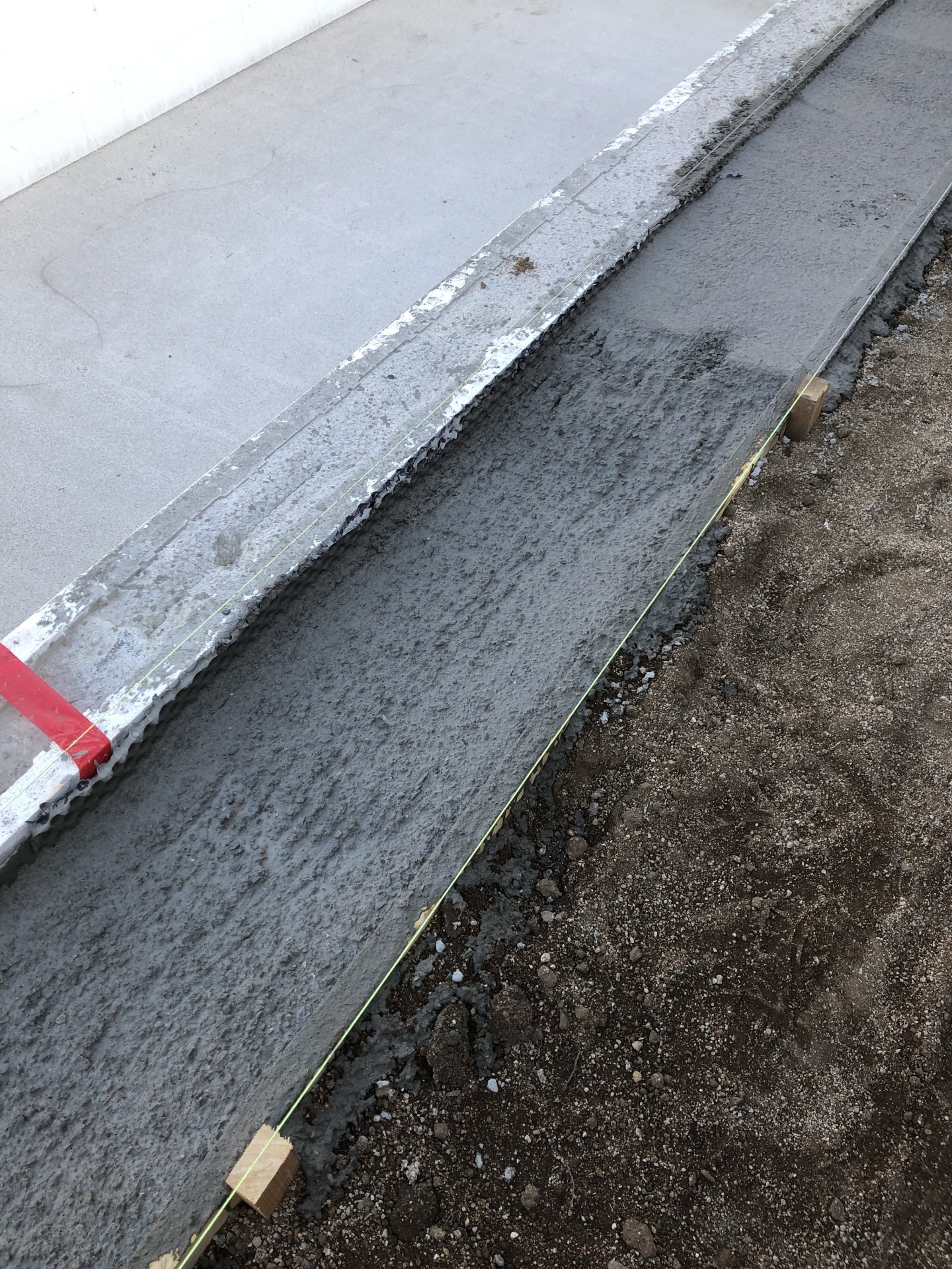

    ich benötige euren Rat. Wir haben im Sommer einen Pool und ein 11 Meter langes und 40 cm breites Streifenfundament für eine Poolhalle errichten lassen. Rechts und links neben dem Pool, auf einer Länge von ca. 7,5 Meter war der Boden aufgeschüttet, an der Kopfenden gewachsener Boden.Der aufgeschüttete Boden wurde Schichtweise verdichtet. Darauf kam ca. 80 cm Schotter und zum Abschluss ca 30-40 cm Beton mit Längsbewehrung.

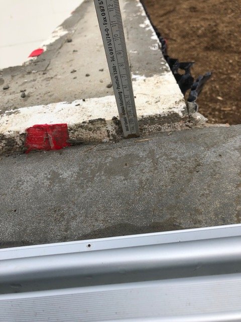

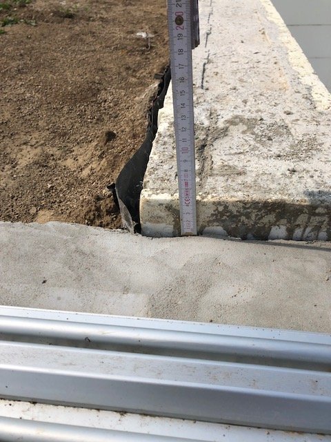

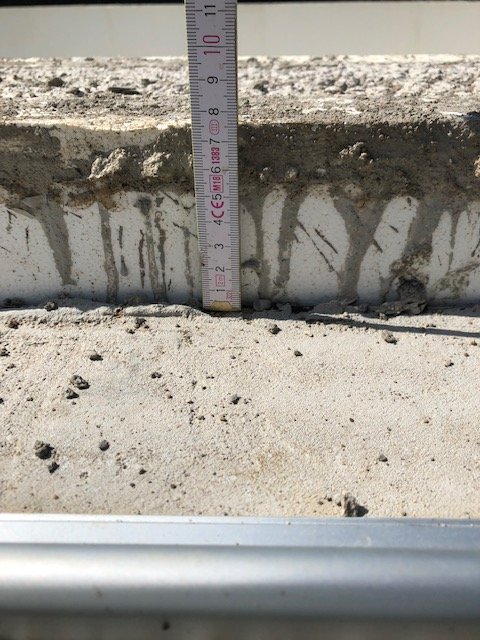

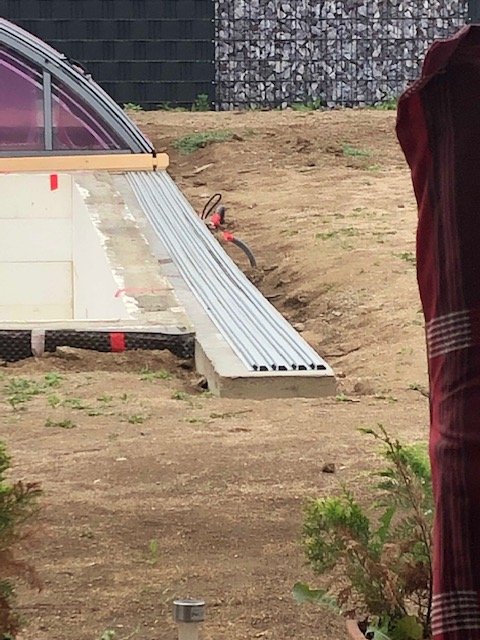

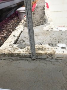

    Beim letzten Gewitter mit Starkregen konnten wir am nächsten Tag feststellen, dass sich das Fundament rechts um bis zu 7 cm und auf der linken Seite um bis zu 3 cm gesackt hat. Die Absackung ist ungleichmäßig, hauptsächlich jedoch in der Mitte. Innerhalb von 3 Wochen ist das Fundament rechts um weitere 10 mm abgesunken. Die Firma kommt Morgen und plant das Streifenfundament aufzubauen. Die möchten eine weitere Schicht Beton mit dem alten Fundamentstreifen verkleben und zusätzlich eine Bewehrungsmatte einbringen. Mir bereitet das Magenschmerzen, da ich davon ausgehe, dass sich das Streifenfundament rechts noch weiter setzen wird. Desweiteren ist die Absackung links zwischen 2- 3 cm, so dass ich davon ausgehe, dass der Beton durch die dünne Schicht bei Frost abplatzen wird.
    Ich bin dankbar für eure Meinungen

    Gründungen müssen auf dem gewachsenen Boden errichtet werden. Hat die Firma selbst geplant oder hattet Ihr einen Architekten?

    Dann war die ausführende Firma auch für die fachgerechte Planung zuständig.
    Eine kosmetische Nachbesserung obendrauf ist keine dauerhafte Lösung. Unabhängig von der Haltbarkeit der aufgebrachten Schicht, wird sich der Setzungsprozess fortsetzen.

    Wie willst Du unter dem Fundament schichtweise verdichten?

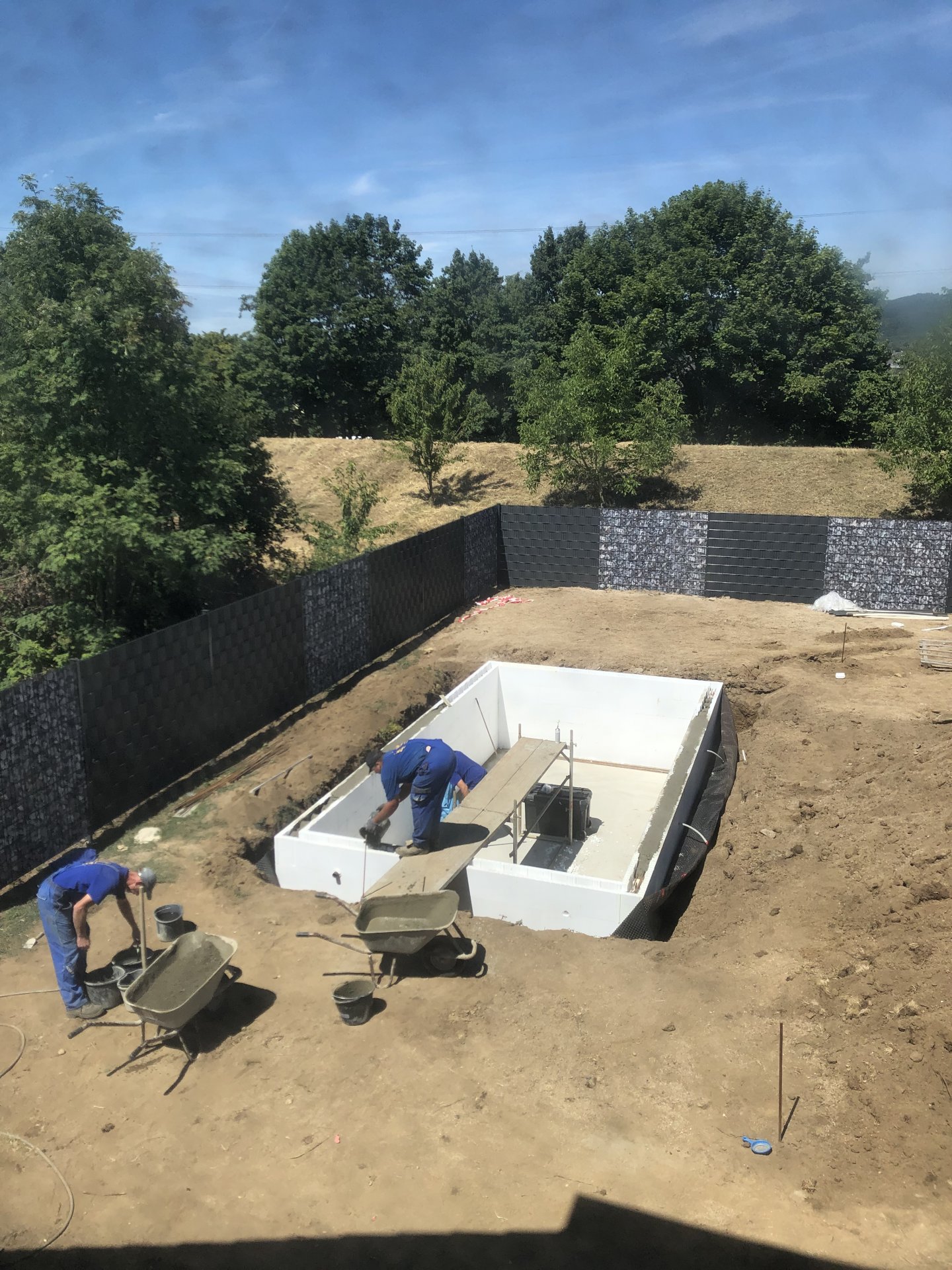

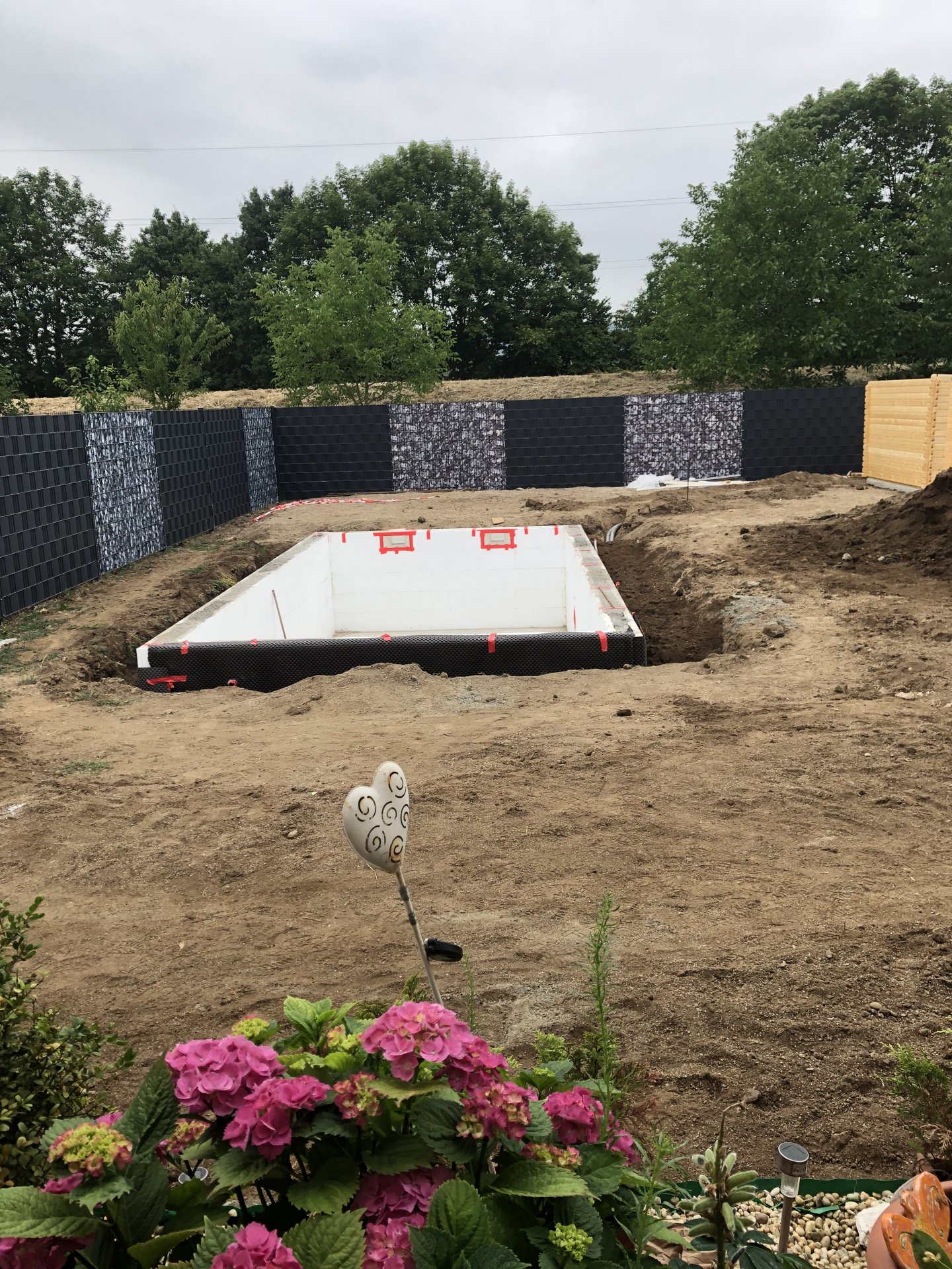

    Täuscht das oder haben die den Arbeitsraum mit Mutterboden aufgefüllt?
    Unabhängig davon: Fundament raus, mangelhaft verdichtete Hinterfüllung raus, lagenweise mit vernünftigem Material auffüllen und verdichten, Fundament neu setzen. Alles andere wäre meiner Meinung nach Kosmetik (oder unwirtschaftlich).
    Der Pool selbst wird sich wohl eher nicht nennenswert setzen, die Aushubentlastung ist größer als die Wiederbelastung und kleine Inhomogenitäten dürften von der Platte ausgeglichen werden. Außer natürlich, die haben den Pool auch auf schlecht verdichteten Boden gesetzt.

    Ja, die hatten zunächst mit Mutterboden angefüllt, den aber auf einer Höhe von ca 80 cm entfernt und verdichtet. Danach wurde schichtweise mit Kiesschotter aufgebaut und verdichtet, Betonschicht von ca. 20 cm mit Längseisen folgte.
    Habe mit der Firma heute Morgen telefoniert und bestehe auf den Abriss.
    Komplettes Material raus, vom gewachsenen Boden in 30cm- Lagen verdichten ,neu aufbauen, und ordentlich armieren
