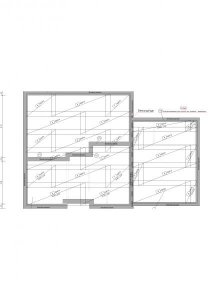

    Hallo wir haben unsere Statik gekriegt und habe jetzt das die Seite auf der die Garage und Haus verläuft eine dehnungfuge im Streifenfundament verläuft.
    Habe sowas nie gesehen und weis auch nicht wo für die sein soll?? kann da einer auskunft geben?

    Naja es steht doch alles , wenn es zwischen Garage un Haus verläuft dan woll längs .
    Nein rolf ,die garage zumindest die Seite auf der sich Garage und Haus treffen ist nur ein streifenfundament .
    Ich versuche das mal zu kopieren.

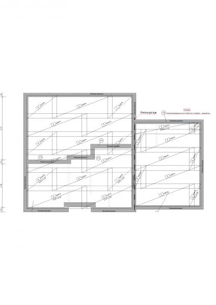

    das muss das sein

    Ist doch genau das, was rolf aib beschrieben hat. Trennung des Fundaments im Garagenanschluss zur Vermeidung von Problemen durch Setzungsunterschiede.
    So what?

    Ja wo du das so sagst ,sieht bloss auf der Zeichnung etwas verwierend aus .
    Ist sowas gängig ?
    Kenne sowas garnicht ,zumindest keinen gesehn der sowas auch macht.

    Ist zumindest ein übler Plan, da gebe ich Dir recht.
    Die Fuge ( die aus meiner Sicht keine "Dehnungsfuge" ist, wo dehnt's denn da?)
    ist unvollständig gezeichnet und man kann auch in keinster Weise erkennen,
    dass da wirklich ein geteiltes Fundament wäre ...
    ... und wenn, würde es so nicht ausreichen.
    Wahrscheinlich kein geteiltes Fundament.
    Ich vermute mal positiv, dass da nur die Mattenbewehrung dargestellt ist
    - und der Text sich auf diese bezieht. Mattenbewehrung nicht durchlaufend.
    Haste auch einen Schalplan Gründung,
    also wo nur die Fundamentierung vermaßt drauf ist ?
    Nach irgendwas muss der Rohbauer ja betonieren.
    Zu der Stelle müßte da dann ein Schnitt durch das Fundment da sein.
