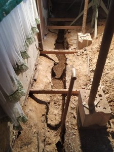

    an unserem Gartenhäuschen möchten wir nachträglich eine Mauer unter den Dachstuhl hochziehen und somit einen Teil eines Holzständers an einer Längsseite ersetzen (ca. 3 Meter länge und ca. 2,50 Meter Höhe).
    Das Ständerwerk steht momentan auf einem alten Streifenfundament, welches für ein Mauerwerk zu schmal ist. Daher möchten wir so verbreitern, dass wir auf dem neuen Streifenfundament mauern können.
    Im Foto sieht man die derzeitige Situation. Links sieht man einen Teil des alten Fundaments (teilweise noch mit alter Estrichschicht), rechts daneben der Fundamentgraben (80cm) für ein neues Streifenfundament.
    Mein Ansätz wäre:
    - Bohrungen in das alte Fundament und dort Moniereisen sauber verkleben, welche von der Länge in den Graben des neuen Fundaments hineinreichen
    - den Graben ca 20cm mit Kies auffüllen
    - Beton eingießen und im oberen viertel mit weiteren Eisen verstärken
    Das alte Fundament wird dabei komplett vom Beton mit übergossen.
    Bin über Eure Einschätzung dankbar!

    Eine 2,5 m hohe Wand, ich nehme mal an, in PB, 11,5 cm stark, könnte man bei einem Gartenhäuschen auf eine Reihe quer gelegte, (Binderschicht ist es wohl) Ziegelstein stellen. Früher hat man zwei Reihen Ziegelsteine für ein ganzes Gebäude genommen. Wahrscheinlich hat sich damals irgendwo ein kleiner Riss gebildet. Aber das hat gehalten.
    Also mach aus dem Gartenhäuschen keine Panzerwerkstatt.
