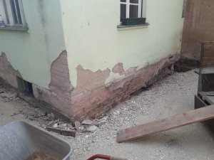

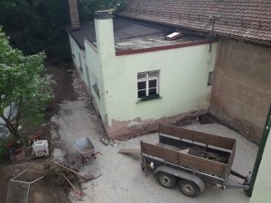

    wir haben auf unserem Grundstück ein Nebengebäude (alte Wäscherei), welches statisch einen labielen Eindruck mach und erhalten werden soll.
    Es handelt sich um eine Grenzbebauung an den Schuppen des Nachbarn. (siehe Bilder)
    Der vordere Teil ist teilweise unterkellert.

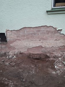

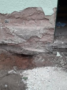

    Nach dem ich testwise die Außenmauern ein Stück ausgegraben habe staunte ich nicht schlecht. Die Mauern gehen lediglich 20cm tief in den Boden und gründen scheinbar auf verdichtetes Erdreich/Sand.
    Gemauert sind die Wände mit KS und Kalkmörtel.
    Wie stabilisiere ich die Außenmauern?
    Ich dachte daran, die Außenmauern bis auf Gründungstiefe freizulegen, im Abstand von 30 cm etwa 0,6m hoch einzuschalen und mit Beton zu verfüllen. Anschlussbewehrung und die Bewehrung Beton müsste man sich noch überlegen.
    Habt ihr Tips für mich?

    Die gesamte Wand auf der Seite des Eingangs scheint nach aussen zu kippen. An zwei der quer einbindenden Wände sind Risse am Übergang der Aussen- und Innenwand zu erkennen, die von der Decke bis zum Boden verlaufen. Scheinen also abzureissen/ abgerissen zu sein. Um dieses Kippen zu verhindern / zu stoppen würde ich einen Betonsockel vor das kippende Mauerwerk setzen.
    Quasi eine Fundamentverbreiterung.

    Es handelt sich um Grenzbebauung. Wenn ich das abreisse muss ich 3m Mindestabstand zum Nachbarschuppen halten und das ist nicht machbar.

    Es ist vermutlich nicht das Fundament, das die Wand kippen läßt.
    Mit einer Ausnahme: Wenn es die Regenseite ist, kann das Regenwasser außen das Fundament naß und weich werden lassen.
    Ich vermute aber eher andere Kräfte, die das kippen lassen. Der Statiker wird es vor Ort erkennen.
    Wenn sich kein Riss zum Nachbargebäude gebildet hat, drückt möglicherweise das Nachbargebäude den kleinen Anbau zur Seite.
    Wenn der rechte Bau dem Nachbarn gehört und an der Grenze errichtet ist, darf vermutlich auch wieder von Deiner Seite bis zur Grenze gebaut werden.
    Die Landesbauordnung wird das zeigen. Das Bauamt sollte Auskunft geben.

    Also der Statiker war da und wir werden die Mauer unterfangen.
    50cm tief abgraben in 1m breiten Abschnitten auf eine Länge von 9 Metern. Das sollte machbar sein!
    Vielen Dank für eure Antworten und HInweise!
