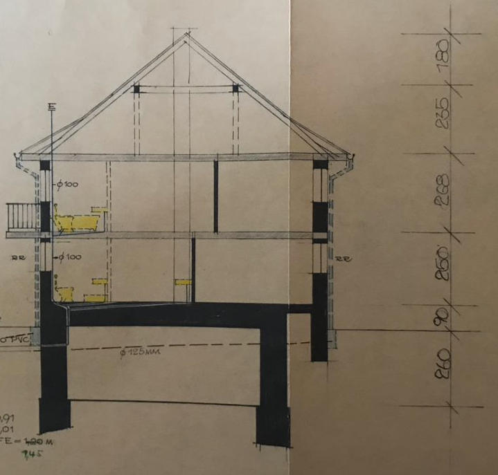

    Hallo Experten,
    ich möchte in Kürze das Elternhaus übernehmen und entsprechend sanieren.
    Baujahr irgendwann zwischen 1920 und 1940 und eigentlich in sehr gutem Zustand,
    bisher keine wirklichen "Auffälligkeiten".
    Meine Hauptfrage ist an die Experten ist: Kann man anhand des "Planes" sehen, ob es sich um ein Streifenfundament handelt und ob der Experte das eher als "stabil" ansehen würdet, oder eher ein 1940er "wir machen das minimum"-Fundament? Das zwischen den breiten Mauern ist ein Naturkeller.
    Vielen Dank und Grüße
    RGr

    Das Baujahr sollte bekannt sein.
    Ja Fundamente sind da, bei der Ausführung gehe ich aber eher von Mauerwerk oder Naturstein aus, hinsichtlich Stabilität sollten im Normalfall keine Bedenken bestehen insofern nicht ' gebastelt wurde' ,Unterspülung,Montangebiet, nahe Neubebauung, auch Straßen/Bahn etc oder schon sichtbare Risse im Aussenmauerwerk oder innen sichtbar sind.
