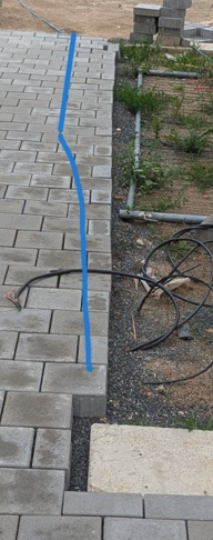

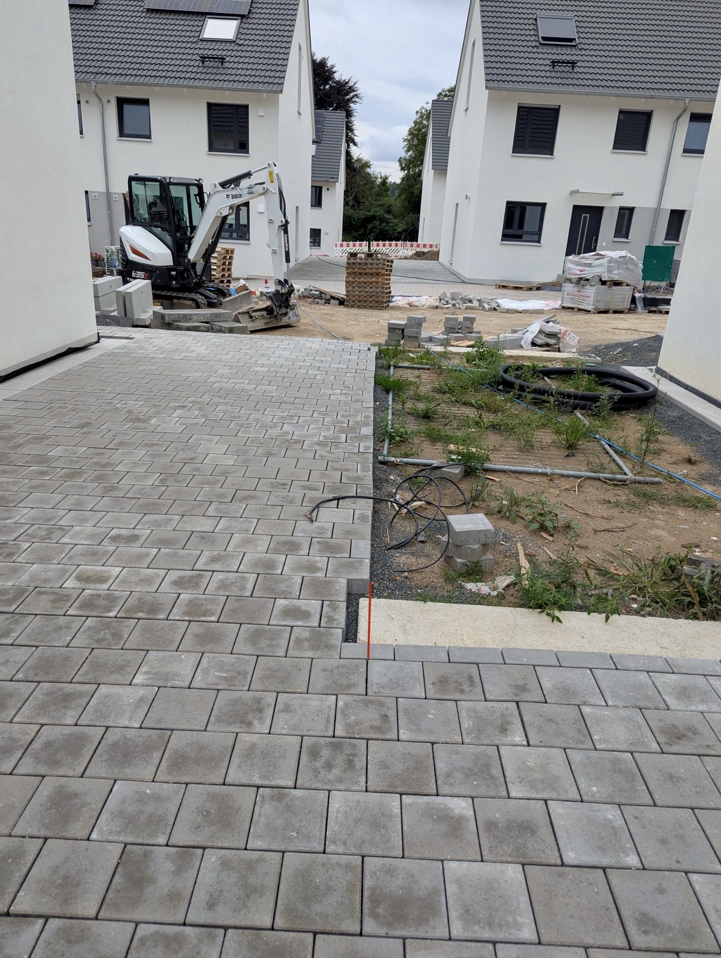

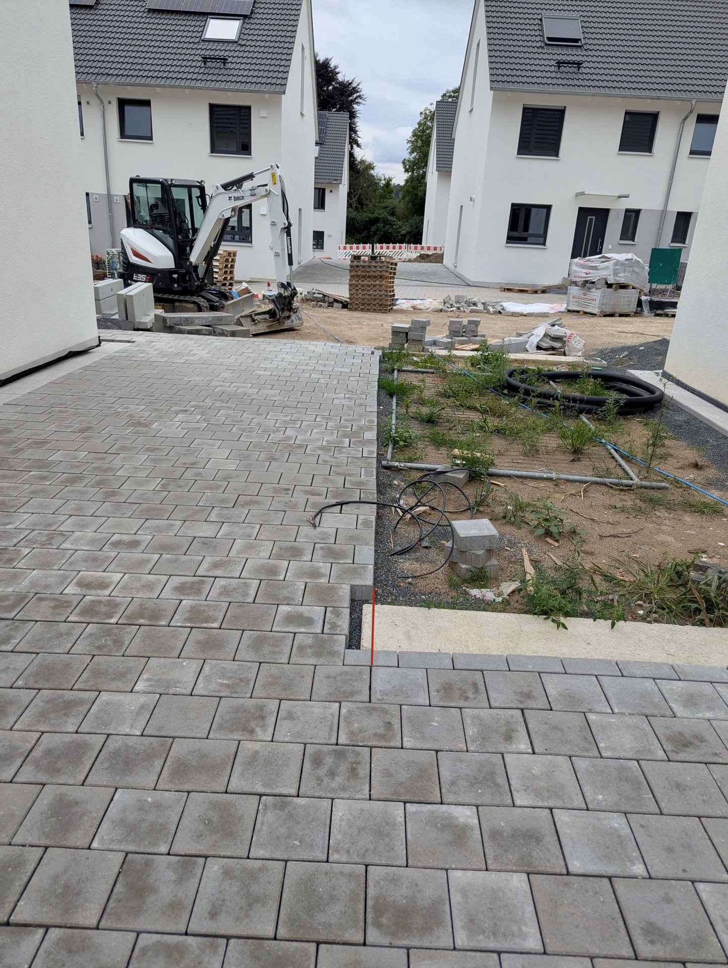

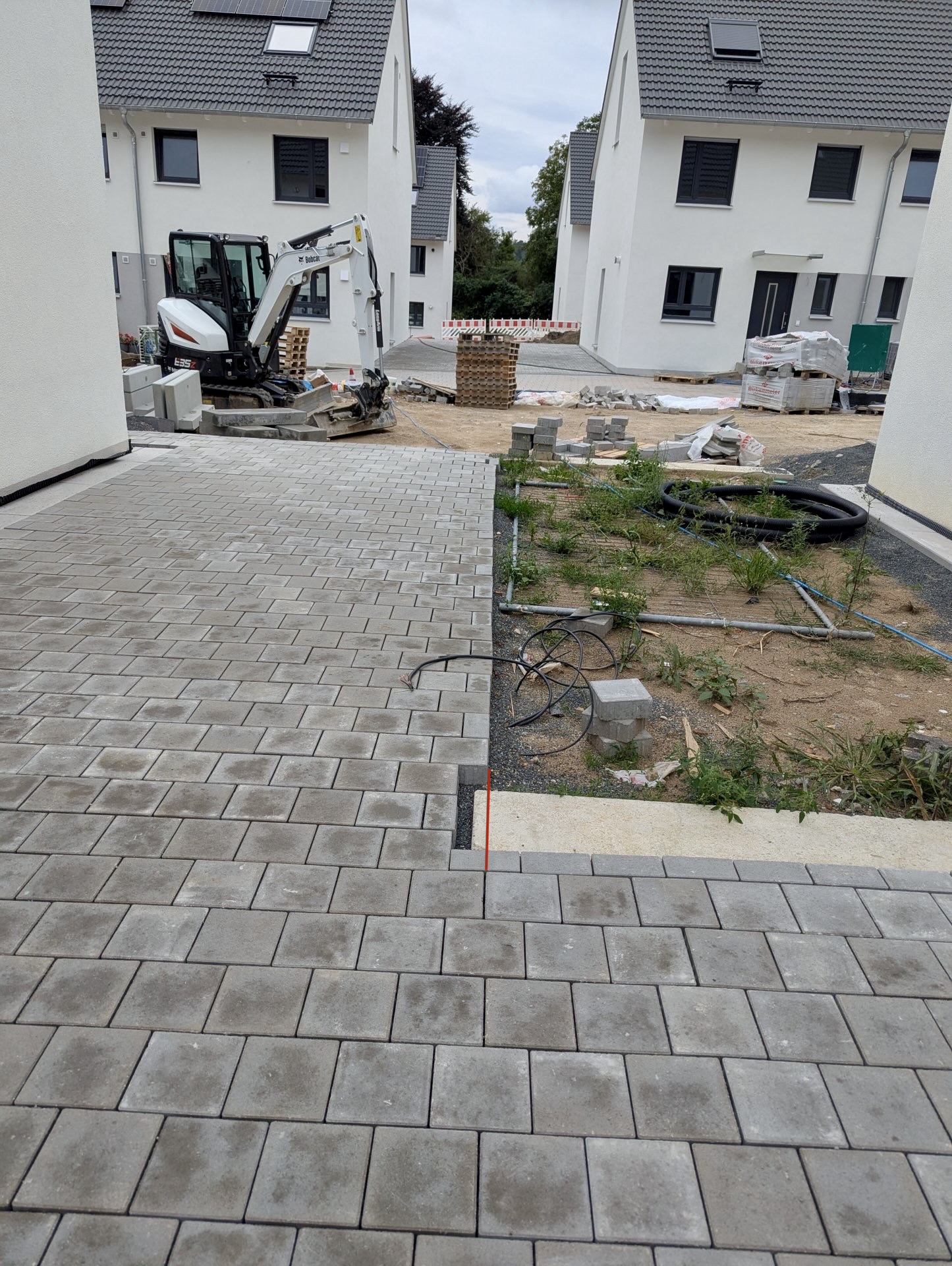

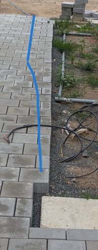

    Kurze Story: wir und mein zukünftiger Nachbar bauen mit einem Bauträger. Wir haben einen gepflasterten Stellplatz (Foto Links) er bekommt eine Garage (Foto Rechts). Das bereits platzierte Streifenfundament ragt in meinen Stellplatz um je ca. 3cm, sodass dort kein Pflasterstein mehr passt im Bereich des Fundamente.
    Vermessungspunkte gibt es noch nicht da der Bauträger das ganze Gebiet gekauft hat
    Bei der Vorabnahme des Nachbarn meinte der Bauträger, dass das Fundament so bleiben und die Garage nächste Woche kommen soll. Alles sei korrekt so.
    Wir haben Abnahme erst im September, bis dahin stehen wir vor vollendeten Tatsachen.
    Ist es OK dass das Fundament bei mir rein ragt? Kann man den Überstand abschneiden?
    Nach meiner Vermessung ist der Überstand eindeutig auf meinem Grund (Einfahrtsbreite des Stellplatzes laut Plan).
    Bauverhältnisse sind recht eng. Laut Plan 6,7m zwischen beiden Hauswänden. Dort befinden sich Stellplatz und Garage.
    Danke

    Und zuletzt: Auf dem Foto sieht es aus, als wäre eh schief gepflastert. Siehe (übertriebene) Markierung. Vielleicht ist nicht das Fundament, sondern Deine Pflasterreihe schief und auf dem Grundstück des Nachbarn...

    Geht’s da jetzt nur um das schmale Ende von dem Fundament?
    Kommt auf die Art der Bewehrung an, ob man das abschneiden kann.

    Der Bereich der fehlenden Steine. Fundament ist tiefer als das Pflaster

    Es geht nur um den Zipfel der in meinen Hof ragt. Ich denke es ist nachvollziehbar, dass man den Hof gern einheitlich gepflastert hätte.

    Der optische Eindruck kommt durch den Weitwinkel der Kamera zustande. Vor Ort sieht es iO aus.

    Vermessung kommt von vermessen. Vielleicht hast Du Dich tatsächlich vermessen? Es sieht aus, als ob die Fugen immer breiter werden. Weitwinkel?
    Ansonsten kannst Du messen, was Du willst. Interessiert niemanden...

    Geht es wirklich nur um den rot markierten Teil in dem Photo ? Das ist ein Scherz oder ?

    Ja genau um den Bereich. Warum soll das ein Scherz sein?

    Mit dem Nachbarn reden, zusammen die Flex und Abbruchhammer auspacken, abschneiden, zusammen Bierchen trinken und alle sind glücklich. Wieso muss man alles so kompliziert machen?

    Weil es absolut leicht heilbar ist
    entweder Fundament nur ne kleine Ecke weg nehmen
    Muss ja nicht mal auf der gesamten Tiefe sein
    dann mit Kies oder einem zugeschnittenen Pflaster Stein auffüllen
    Fertig

    Was Du da selbst misst, interessiert ja in diesem Fall nicht, da es ein gekauftes Haus vom Bauträger ist. Der bietet den Service von gepflasterten Stellplätzen, ggf. auch mit einer Garage.
    Schau mal in Deinen Kaufvertrag, da steht sicherlich etwas über eventuellen Toleranzen, die man akzeptieren muss, genauso sind sicherlich die gepflasterten Flächen, Stellplätze oder die Außenanlagen geregelt.
    3cm sind auf jeden Fall innerhalb der Toleranz, auch nach DIN. Es handelt sich um 1%.
    Bitte sachlich bleiben. Eine Delle in einem Fahrzeug ist keine 1%-Toleranz in der Außenanlage auf 3 Meter.
    Habt Ihr doch.
    Es ist völlig natürlich im Aussenbereich, wenn man kleine Ecken um Fundamente, Pfeiler, Rohre, Gulli, Abdeckungen oder Poller mit kleineren Steinen oder Kies belegt. Ob nun selbst oder der Handwerker. Die Stadt und Gemeinde hat zb immer einen Vorrat von den 4/6-Granitsteinen, um Reparaturen auszuführen. Und das ist dann auch keine Pfuscherei, auch wenn man es anders erwartet.
    Da solltest Du Dir hinsichtlich der Aussenanlage grundsätzlich eine etwas entspanntere Sicht angewöhnen. Da wird noch so einiges im Laufe der Zeit gegen Deine Ansicht passieren. Auch durch Deine Hand. Aber das ist ja nicht schlimm. Viele, die aus Wohnungen kommen und in die Welt des Eigentums inklusive Garten und Hof eintreten, müssen lernen, dass es außen anders zugeht, noch nicht einmal besenrein, als im Haus.
    Wie schon gesagt: die „Stolperfalle“ ist am Rand und sollte später noch anders belegt werden. Und wenn es nur ein paar Kiesel sind.
    Da hat auch keiner zu stolpern, weil er den Fuß dort nicht hinbewegen wird. Und auch der Reifen des Wohnmobils wird da nicht hängen bleiben, noch diese Randstelle berühren.
    Übertreibungen dienen schlecht einer fruchtenden Argumentation.
    Also, übe Dich im Aussenbereich etwas in Gelassenheit. Sprich es vor der Abnahme an, vielleicht haust Du dem BT ja noch einen Sack Mörtel oder Kies als Entschädigung raus - kann man als Hauseigentümer immer gebrauchen.
