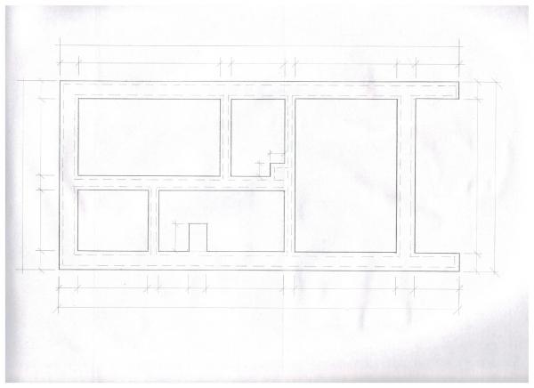

    Hallo Leute, ich mache zur Zeit meinen Meister und bin gerade dabei einen Plan für Fundament zu zeichnen, das ist ja alles schön und gut. Jetzt will ich die Bemaßung machen und wollte von erfahrenen Architekten wissen wie man das am besten macht. Mit einer Maßkette oder ohne und wenn mit einer Maßkette . in die erste z.B. die Breite der Fundamente und den Abstand zwischen den Fundamenten oder kommt das schon in die nächste Maßkette? Letzte maßkette ist die Gesamtlänge ist klar. FP.jpg

    ich beziehe die masse immer auf das eigentliche bauwerk da ja diese abmessungen mit dem schnurgerüst abgesteckt werden.
    masskette aussen bauwerk
    2.kette raummasse
    innen rein fundamentabmessungen und mass zwischen den fundamenten.
    überstände über mauerwerk und wanddicken
