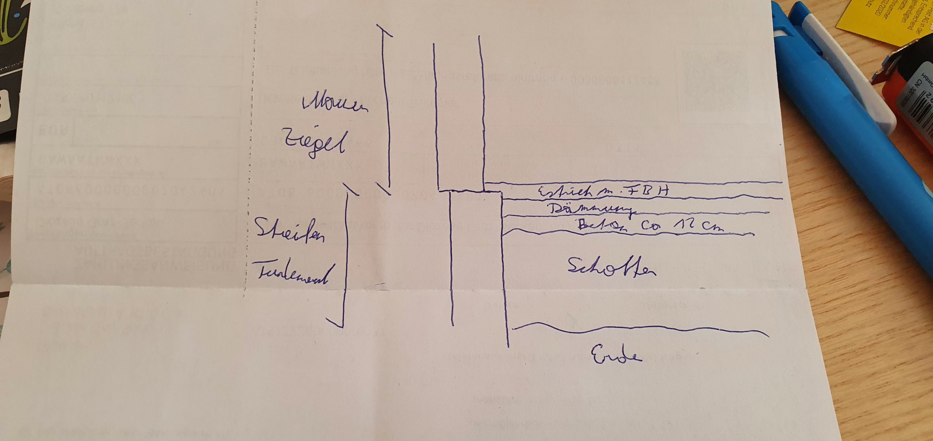

    Guten Tag
    Wir richten einen Raum, ca. 16m², komplett neu her, es wurde Tiefer gegraben, geben Schotter rein und machen eine neue Bodenplatte. Dann kommt die Dämmung und Estrich mit Fussbodenheizung.
    Das Streifenfundament steht raumseitig mit einer Kante immer rein.
    Bekomme ich da eine Wärmebrücke rein?
    Mfg

    Ja, weil du ja das "kalte" Bauteil Fundament durch die Dämmebene durchführst.
    Und wie habt ihr da was abgedichtet?

    Wir wollen die Bodenplatte und ca 20cm die Mauer rauf mit AluPappe flämmen. Kann ich den Überstand des Streifenfundamentes wegstemmen oder gibs da noch eine andere Lösung? Vl die Heizkreise am Rand enger verlegen?

    An tragenden Bauteilen stemmen, Abdichten ohne Konzept etc.
    Holt euch einen Planer vor Ort.
