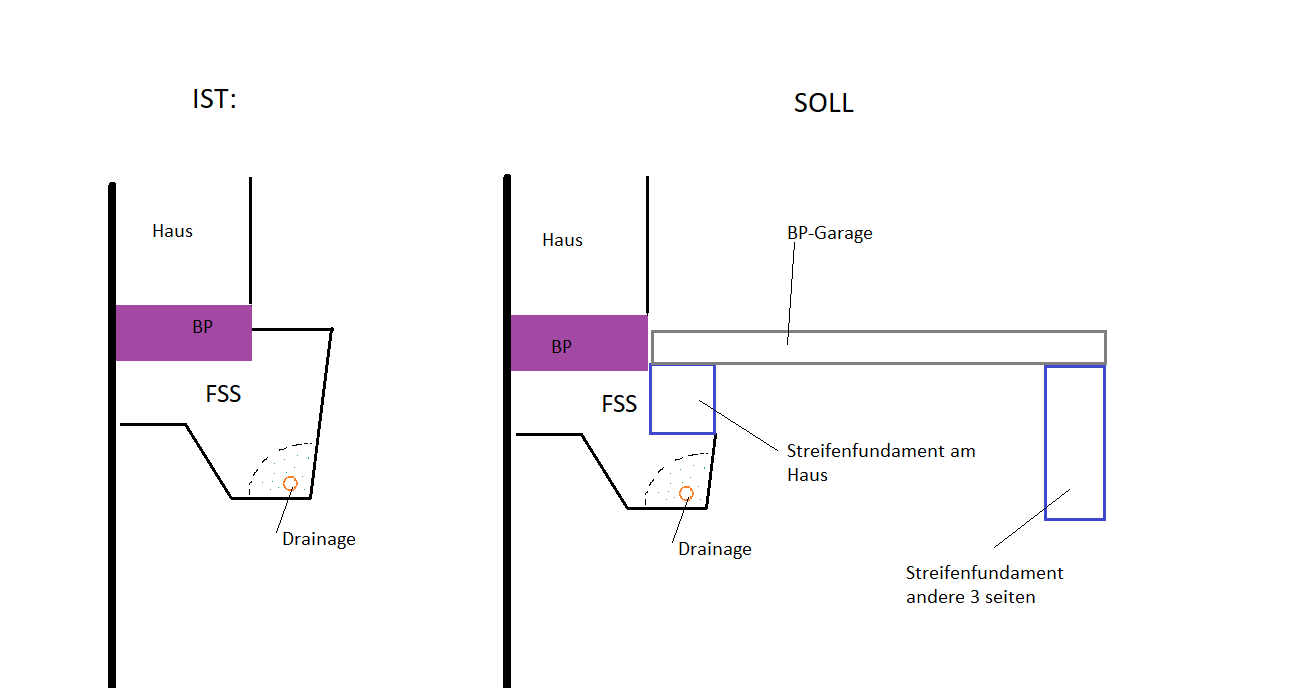

    Guten Tag miteinander,
    es ist geplant eine Massivgarage 6x7m an unser Fertighaus anzubauen, bzw. direkt daneben errichtet werden (nicht miteinander verbunden). Das Haus ohne Keller wurde mit einer Bodenplatte und zur frostfreien Gründung ein Gründungspolster mit einer Frostschürze aus Frostschutzschotter hergestellt. Die Frostschürze wird mittels Ringdrainage entwässert. Jetzt soll die Garage mittles bewehrter Streifenfundamente und Bodenplatte gebaut werden. Das bedeutet, ein Streifenfundament soll an der Hauskante errichtet werden, doch liegt bei einer frostfreien Tiefe von etwa 90 cm die Drainage von der Frostschürze.
    Der beauftragte Statiker schlägt nun vor, das eine Streifenfundament entlang der Hauskante nur etwa 40 cm tief herzustellen. Somit wird dieses Streifenfundament zwar frostsicher, aber auf der Drainage platziert.
    Was sagt Ihr dazu, dass ein Streifenfundament an der Hauskante auf eine verdichtete FSS und AUF der Drainage steht? Ich habe eine grobe Skizze zur Erläuterung erstellt.
    Ich habe schon viele Beiträge in diesem Forum gelesen und hoffe, dass auch dieser Beitrag mir und anderen helfen kann.
    Freundliche Grüße und Danke!

    Warum soll das vorhandene Fundament in dieser Weise zerschnitten/eingeschnitten werden. Und warum verbindet man die Bodenplatte der Garage, nicht gleich mit der Bodenplatte des Hauses. An der Fundamentbreite ändert sich offensichtlich nichts.
    Außerdem wird das Fundament geschwächt durch die gewaltige Kerbe und möglicher Weise bestehende Bewehrung rausgetrennt.
    Und es wird ein Drehmoment in entgegengesetzter Richtung erzeugt.
