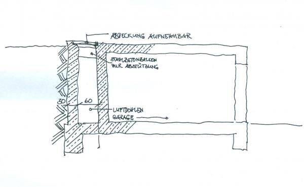

    Also nochmal ganz kurz: die Mauer steht dann vor der außenwand? Oder senkrecht dazu "vorm Hang". Sorry, bin eben Informatiker und in den Dingen echt nicht gut.
  3. #23 Gast036816, 08.09.2012
    hier ein prinzipschnitt durch deine garage mit luftdohlen hinten dran - im grunde ist es ein überdimensionierter lichtschacht, in dem man einsteigen kann und der über die gesamte breite deiner garage gehen müsste. ich hatte einen dohlen für ein haus am hang geplant mit schichtenwasser. in der sohle vom dohlen wurde ein pumpensumpf ausgebildet. bei erfordernis wird dann das wasser dort abgesaugt. probleme mit drückemdem wasser hast du dann nicht mehr in der garage - wenn alles richtig gemacht wird.

    Danke an alle für eure Antworten. Jetzt noch eine weitere Frage:
    im Moment plant der Architekt mit 15 cm Bodenplatte über den Streifenfundamenten.
    Für weiße wanne ist das definitiv zu wenig, oder? Da bräuchten wir min 25 cm.
    Aber ist das nicht generell zu wenig? Kommt mir arg dünn vor. Kriege im Moment echt Bedenken wegen unseres Architekten.
  5. #25 Gast036816, 10.09.2012
    eine gut funktionierende hast mit 30 cm. eine nicht funktionierende hast du mit 15 cm auf jeden fall.
