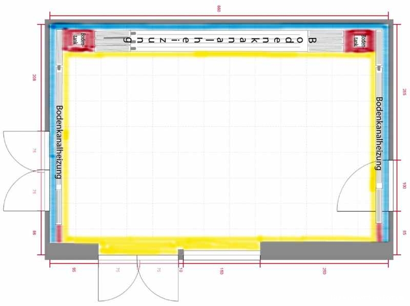

    Hallo liebe Bauexperten,
    seit einger Zeit bin ich schon "stille Leserin" dieses Forums und finde es ganz, ganz toll, was ihr hier so macht, herzlichen DANK dafür. Heute habe ich mich endlich auch angemeldet um mal einen Hilferuf los werden zu können....
    Es geht um die Planung der optimalen Flieseneinteilung in einem Raum mit mehreren Türen und Bodenkanalheizungen sowie -Tanks. Das Zusammenspiel von Fliesen und Fugen soll harmoniert und die Symmetrie des Raumes unterstreichen. Hier eine Skizze:
    Nur soviel ist bisher Konsens, dass wir eine Diagonalverlegung wünschen und quadratische Fliesen mit 40-50cm Kantenlänge. Mein Mann besteht darauf, dass die diagonalverlaufenden Fugen bis an alle Wände durchgeführt werden, also auch in Verlängerung über die Bodenkanalheizungen / -tanks hinweg, somit alles nur diagonale Verlegung. Der Fliesenleger sagt, da muss ein Rahmen drum und will alles was Gelb, Rot und Blau markiert ist "normal" verlegen (wie ist denn dafür eigenlich die richtige Bezeichnung, rechtwinklig?) Nur den Innenbereich in Diagonalverlegung wäre regelgerecht.
    Mir ist das alles ein wenig zu hoch, wenn schon ein Rahmen um die Diagonalverlegung rum muss, dann wäre ich am liebste nur für den blau markierten Bereich, notfalls würde ich mich auch noch auf den roten einlassen, aber so ein breiter Rahmen im Verhältnis zur Fläche erscheint mir doch etwas überladen.
    Zur Info, die Bodenkanalheizung an der langen Seite ist 40cm breit, die an den kurzen Seiten 18cm. Der Abstand zur Wand beträgt jeweils rd. 11cm. Die Bodentanks mit den Steckdosen usw. sind 22x22 cm, mit gleichem Abstand zur Wand und den beiden angrenzenden Bodenkanalheizungen.
    Leider habe ich im I-Net nix gefunden, ob und wenn dann welche Regeln es dafür gibt, oder sollte hier tatsächlich erlaubt, was gefällt?
    Ich würde mich ganz doll freuen, wenn ihr mir euere Meinung dazu schreiben würdet, welches Verlegmuster sinnvoll, wünschenswert oder Vorschrift ist.

    Laienmeinung (Hovbby-Fliseur):
    Machen kann man das durchaus.
    Aber die ganze Fläche in Diagonalverlegung wird sehr aufwendig (teuer!).
    Ob das dann sonderlich gut aussieht, hab ich auch so meine Zweifel.
    Warum bei solch einem Raum überhaupt Diagonalverlegung?
    Man sollte auf jenen Fliesenleger hören.
