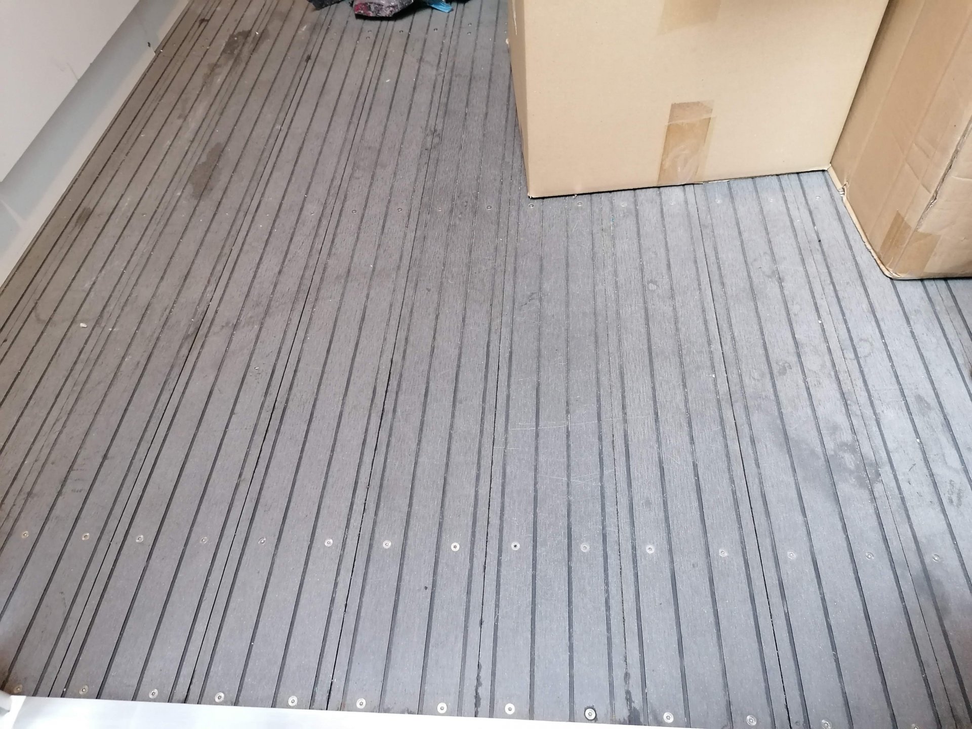

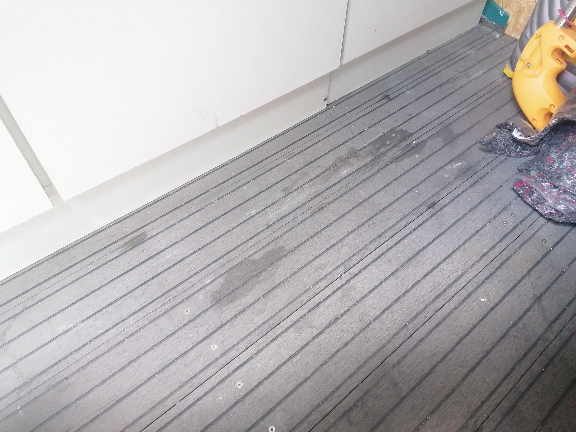

    Moin,
    im letzten Winter war es hier ziemlich wild. Da müsste quasi bis an die Haustür streuen. Leider ist dabei (auch weil ich unbedacht die Schneeschaufel abgestellt habe) Schneematsch mit Salz auf den WPC Boden im Schuppen gekommen.
    Seit dem ziehen die Stellen bei hoher Luftfeuchtigkeit immer Wasser (siehe Bild). Da ist wohl das Salz ins WPC eingezogen. Die Stellen sind natürlich im ganzen Schuppen verteilt XD. An der Tür ist es aber am schlimmsten.
    Das WPC ist das billigste vom Billigen von Baushaus und ich häng nicht dran, aber ich habe im Moment einfach keine Lust die Bretter zu tauschen. Dann muss ich die Tür rausnehmen etc. etc.
    Gibt's nen Trick das wieder weg zu bekommen? Ist einfach doof weil da auch Mal Sachen drauf stehen die dann von unten klamm werden können. Es ist ja extrem schwer eingedrungenes kristallisiertes Salz wieder rauszulösen bei Stein. Daher wollte ich mal Fragen ob es für WPC was gutes an Tricks gibt.

    Also ob das jetzt wirklich von Streusalz und Luftfeuchtigkeit kommt stelle ich mal in frage aber gut.
    Platten hochnehmen, für ausreichenden Schutz gegen aufsteigende Feuchtigkeit (Plane etc) sorgen, unter Konstruktion herstellen die eine ausreichende Belüftung ermöglicht
    aktuell von oben kannst alles mögliches versuchen aber ob das wirklich hilft ?
    Erster Schritt wäre das mal trocken zu legen also lüften/trocknen
    dann kannst du mit beliebigen Produkten versuchen zu versiegeln bringen wird das meiner Meinung nach aber alles nix also Sachen wie mit Öl Tränken oder Klarlack drauf bringt maximal einen oberflächlichen temporären optischen Erfolg

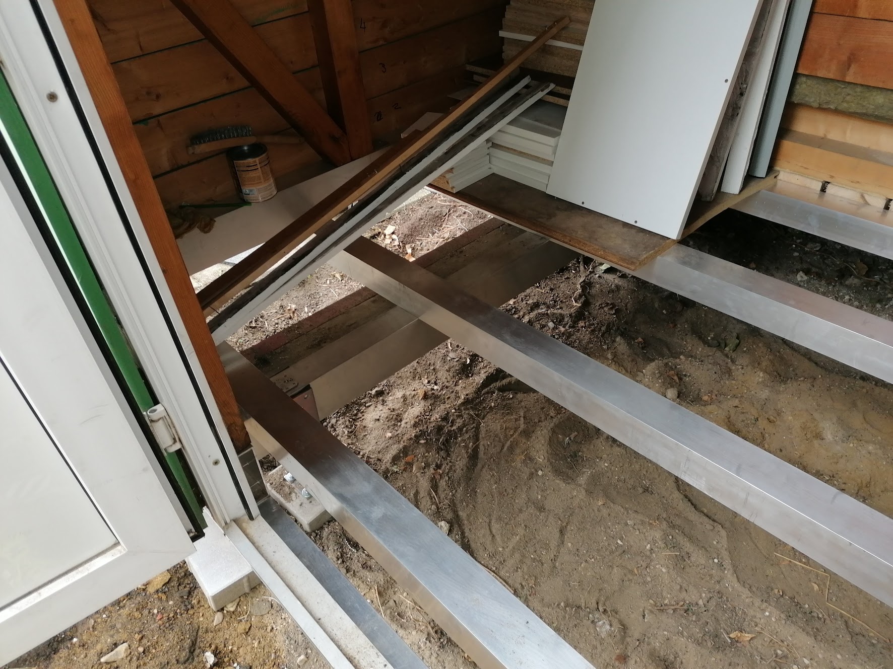

    Der Schuppen steht auf einer Aluminiumunterkonstruktion 60cm über dem Boden. Rundum ist alles überdacht. Es gibt keine aufsteigende Feuchtigkeit, unter dem Schuppen ist alles knochentrocken. Es geht permanent Luft durch.

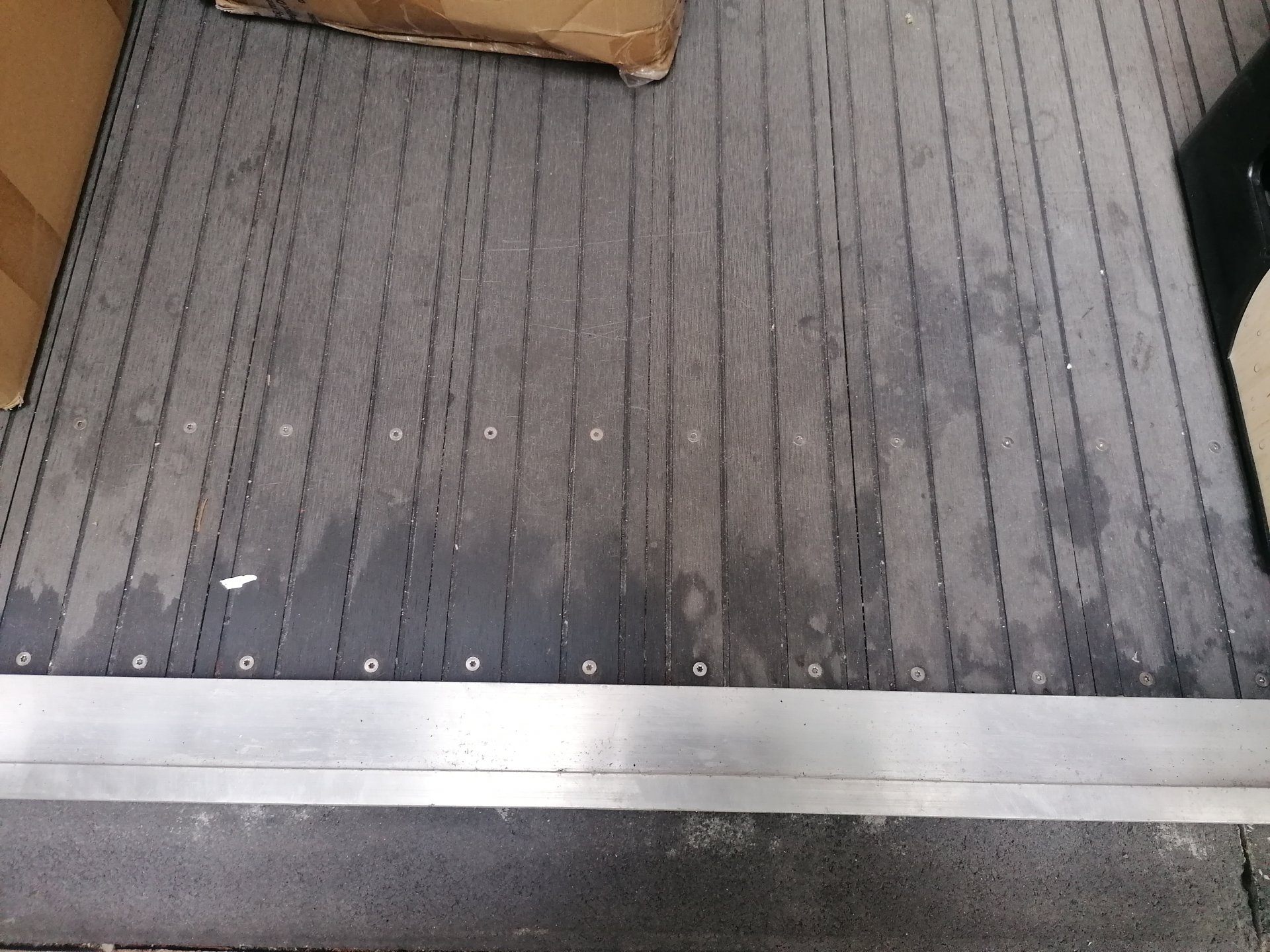

    Aber auf dem Foto sind die Planken Pritschnass . Wo kam dann das Wasser her ?
    Sind unter der Schwelle alle Planken geschnitten ? Wie sind die Schnittkanten versiegelt ?
    kann es nicht einfach sein, dass die Planken immer mehr und mehr Risse bekommen haben zb auch unten oder auf der Stirn Seite und jetzt Wasser ziehen ?

    Und von wo sollen die Bretter das Wasser ziehen?
    Es gibt keinen Kontakt zu umliegenden Bauten außer den Aluprofilen selbst die auch 60cm über dem Boden sind. Pflasterung daneben hat auch keinen direkten Kontakt. Sieht man auf dem Bild etwas schlecht aber die Schnittkanten liegen im Inneren und sind nur in Kontakt mit dem Alu. Im Prinzip steht der Schuppen auf der Alukonstruktion auf einem Alu-Rahmen in dem dann das WPC liegt. Auf der gesamten Breite des Schuppens ist ein Vordach, somit kommt kein Wasser seitlich oder von Oben an die Türschwelle.
    Sind alle geschnitten und nicht versiegelt. Warum auch. Kommt ja eh kein Wasser von irgendeiner Seite ran.

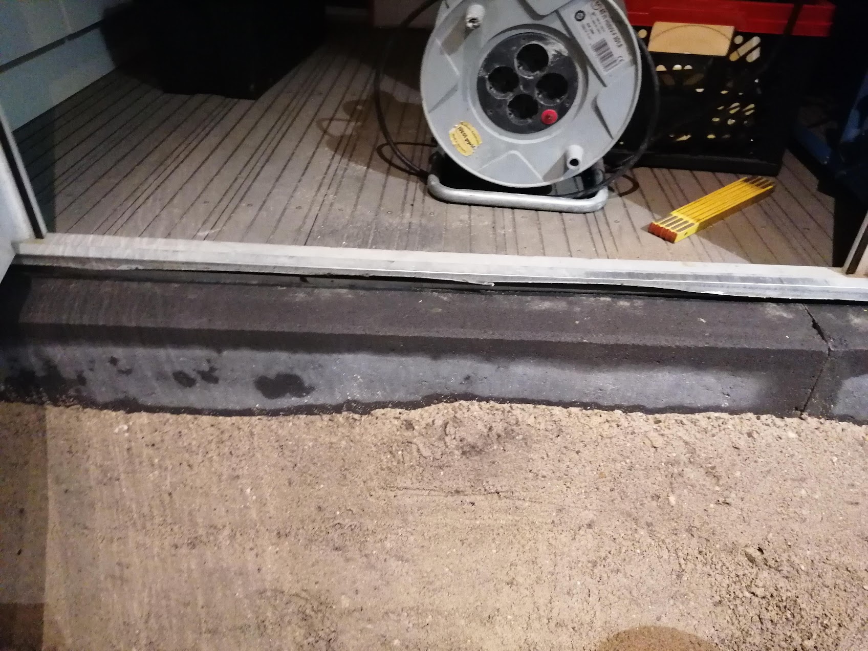

    Jop da ist auch der Großteil vom Schneematsch liegen geblieben weil ich nicht drüber nachgedacht habe dass da Salz mit reingemischt ist. War im letzten Jahr ne ziemlich krasse Schneesturm-Eis-Nummer hier. Lag bis vor die Haustür und ist überall hin geweht.
    Solche Stellen habe ich aber auch verteilt überall da wo ich die Schlaufel abgestellt habe. Daher kam ich auch drauf. Und an der Schwelle hat sich das natürlich super gesammelt dankt Kapillarkraft etc.

    Die Fotos mit den Flecken sind von Heute. Das sind die Stellen wo vor nem Jahr der Schneematsch lag. Diese Stellen ziehen seit dem bei feuchtem Regenwetter (Gestern, Heute) immer wieder Wasser. Ich vermute nur oberflächlich da es sehr schnell wieder abtrocknet.
    Daher meine Frage: Wie kann man die hygroskopischen Eigenschaften von Salz in WPC stoppen? Geht da nur der Tausch der Bretter? Gut dann Leg ich mit welche auf Halde und mach's später irgendwann. Oder gibt es ein Hausmittelchen für WPC, womit man das eingedrungene Salz entfernt.

    Danke für den Tip @DerSchreiner. Den habe ich erst jetzt gelesen. Behalte ich aber im Hinterkopf denn ich bin gestern auf der Suche durchs WWW und diversen Hausmittel/Muttiforen auf eine sehr offensichtliche aber für mich total absurde Idee gekommen, die scheinbar funktioniert.
    Und zwar... warmes Wasser einwirken lassen. Ich habe mehere saugfähige Lappen im Türbereich ausgebreitet, warmes Wasser drauf geschüttet und das ganze einfach mal ne Stunde einwirken lassen. Danach mehrfach mit klarem Wasser abgewischt. Ich denke das wird dann einfach das eingedrungene Salz wieder im Wasser lösen, was man dann wegnimmt.
    Das Ergebnis ist schon besser. Man sieht zwischen den Dielen noch Stellen die sich wieder Feuchtigkeit aus der Luft gezogen haben... aber ich werde das noch ein paar Mal wiederholen und schauen was passiert.
    Im hinteren Bereich sieht man die unbehandelten Stellen wo die Schaufel mehrmals stand als Referenz. Die haben sich heute bei Nieselwetter wieder schön etwas Luftfeuchte gezogen.
    Ich denke man sollte das nicht übertreiben, gerade bei so einem billigen WPC Produkt wie dem hier.
    Danke schon mal für alle weiteren Tips und Ideen die da noch kommen. Ich halte das hier mal auf dem Laufenden wie sich das entwickelt.
