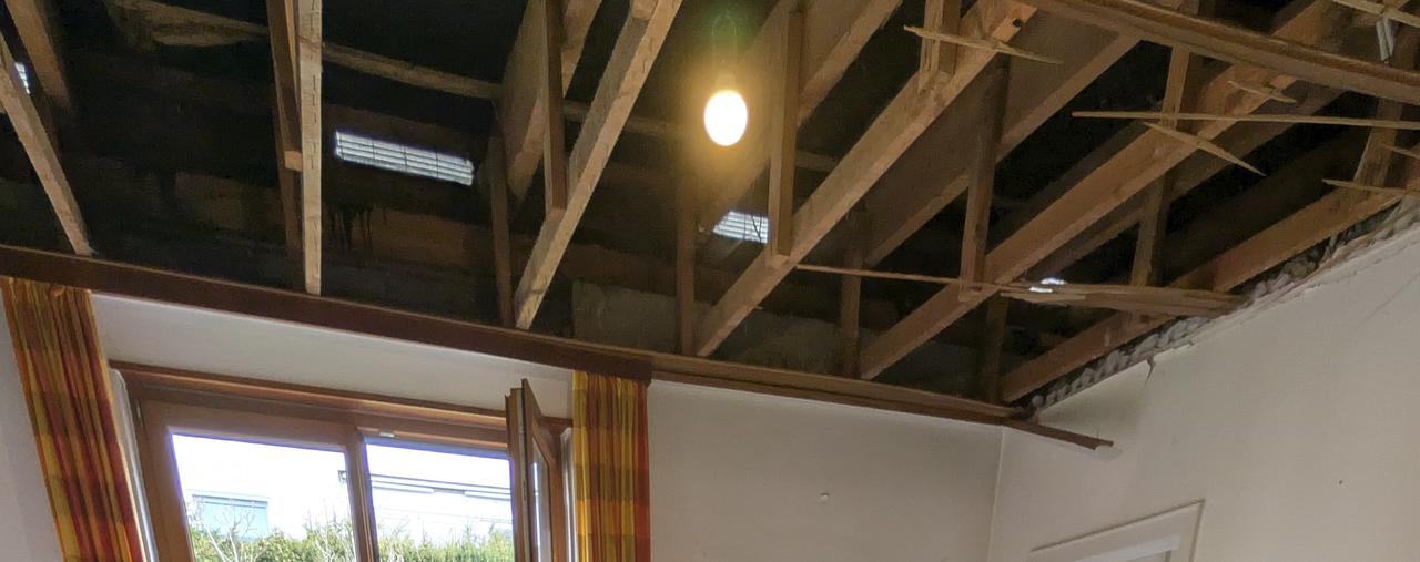

    Folgendes Thema:
    Wir haben ein Bungalow von Baujahr 1963 gekauft, bei dem wir bis dato davon ausgegangen sind, dass wir keine grundlegene Sanierung des Daches vornehmen müssen. Dieses wurde nämlich im Jahr 2017 von einem Dachdeckermeister "instandgesetzt", d.h. neue Schalungsbahnen aufgebracht, Dachrand neu verkleidet, die Oberlage neu mit Bitumen verschweißt, usw.
    Laut Baubeschreibung, die uns im Original vorliegt, heißt es zum Dach: "Über dem Erdgeschoß: Holzbalkendecke mit einer Holzschalung; Deckung mit Dampfsperre, 2,5cm Kork oder Korkstoffplatte, darauf zwei Lagen Dachpappe verkiest". So weit, so akzeptabel.
    Aufgrund der notwendigen Kernsanierung haben wir nun allein schon aus optischen Gründen die Deckenunterkonstruktion aus Holz entfernt und schauen nun auf eine Holzbalkendecke.
    Uns wunderte, dass an einigen Stellen der durchgehend schwarzen Oberfläche circa 5x5 cm große Löcher, ingesamt etwa 10 Stück, über die gesamte Decke verteilt zu sehen sind:
    Daraufhin haben wir uns die Sache näher angeschaut, an einer Stelle probeweise ein größeres Stück entfernt und bei der Entfernung der Deckenabhängung kam uns auch ein Stück aus einem wie oben beschriebenen Loch entgegen, das letztendlich wie ein Strohballen aussieht:
    Welche Optionen haben wir nun?
    Derzeit handelt es sich um ein Kaltdach mit entsprechenden Lüftungsschlitzen. Um die Kosten nicht explodieren zu lassen und trotzdem ein befriedigendes Dämmniveau zu erreichen, war die bisherige Überlegung, Mineralwolle mit WLG 032 anzubringen, die Löcher zu flicken und anschließend eine neue Unterkonstruktion mit Metallschienen-Aufhängung zu schaffen. Allerdings haben wir noch nicht ausreichend geklärt, wie sinnvoll diese Idee ist und ob aus verschiedenen Gründen (Brandschutz? Effektivität?) die Umwandlung in ein teureres Warmdach nicht doch die schmerzhaftere, aber bessere Lösung sein könnte. Wäre es fahrlässig, das die Deckung bzw. das Dach weitestgehend unangetastet zu lassen?
    Wir vermuten, dass die Löcher von Nagern/Ungeziefer entstanden sind, daher klären wir morgen mit einem Kammerjäger, wie man im Falle einer Beibehaltung des Kaltdaches dieses Problem zukünftig vermeiden kann.
    Ich freue mich über fachkundige Einschätzungen zu meinem Sachverhalt.

    Spoiler Alert: Das wurde schon mal gedämmt und was du in der Hand hälst ist die Dämmung :)

    Flachdachkonstruktion mit einer Zwischensparrendämmung geht in 99% aller Fälle schief. So lange du nichts am Dach machen willst, belasse es genau so, wie es war, denn bis jetzt hat es ja funktioniert "Never change a running system". Also wieder Holzdecke drauf und so belassen. Wenn du dämmen willst, dann muss dir das jemand mit einer hygrothermische Simulation (z.B. WuFi) berechnen.
    Aber mal ne andere Frage, wo ist die Schalung? Von unten sieht man ja nur diese ominöse kaschierte Strohplatte.
    An deiner Stelle würde ich mir wirklich überlegen, das Flachdach neu machen zu lassen. Alles zurück bauen, Schalung montieren und dann einen vernünftigen Flachdachaufbau erstellen lassen.

    Aus deiner letzten Erzählung heraus, klingt das so, als ob du ein Pultdach hast. Du hast die das Kehlgebälk ( das was du jetzt siehst) und darauf wurde eine Strohdämmung gelegt. Darüber wurde dann ein Dachstuhl aufgerichtet mit 3% Gefälle und auf die Sparren kommt die Schalung. Dort ist die Abdichtung zu finden.
    Schau mal am draußen nach, ob am tiefsten Punkt und am höchsten Punkt am Dach ein Lüftungsgitter zu sehen ist. Dann wäre dein Problem relativ einfach zu lösen.
    Kannst du mal ein paar Bilder einstellen und vielleicht hast du sogar noch ein paar Pläne beim Kauf dazu bekommen. Dann wäre der Schnitt der Dachkonstruktion extrem hilfreich.

    Ich bin mir nicht sicher, ob ich dich zum Thema Lüftungsgitter richtig verstehe. Jedenfalls sind sowohl an der Front zur Straßenseite (das wäre die tiefste Stelle) sowie in den Zimmern zur Gartenseite (das wäre die mittelhohe Stelle) mehrere Lüftungsgitter zu finden. Hier beispielhaft auf einem Foto von vor paar Wochen zu sehen, als noch Teile der Unterkonstruktion nicht ganz abgerissen waren.
    Der Bungalow ist in L-Form geschnitten. Ich skizziere mal, wo ich sicher weiß (rote Striche), dass sich dort die gezeigten Lüftungsgitter befinden. Ich kann aber morgen nochmal genau schauen und auch mit der Leiter aufs Dach gehen.
    Schnitte der Konstruktion habe ich auch:
    Das mit dem selbstkompostierenden Dach sieht übel aus! Ich habe heute nochmal mit dem Bauunternehmen diskutiert, wie deren Idee der kostengünstigen Lösung aussehen soll. Sie stellen sich das so vor:
    Dämmwolle zwischen den Sparren, etwa 2cm geringere Höhe als die Sparren selbst, sodass dort etwas Luft zirkulieren kann. Eine Dampfbremse soll ebenfalls eingebaut werden. Darunter dann eine neu zu schaffende Unterkonstruktion mit feuerfestem Rigips und darüberliegenden Metallschienen.
    Angesprochen auf die Frage, ob sie dabei Probleme wie Schimmel erwarten, sagten sie, dass sie das für sehr unwahrscheinlich halten, da wir ja das Lüftungskonzept im Wesentlichen nicht verändern und sich dadurch kein Kondenswasser sammeln wird.
    Deine Meinung wäre hier nochmal Gold wert. Vielen Dank!

    Du kannst ganz entspannt sein. Die Lüftung ist gewährleistet. Du kannst völlig bedenkenlos das Kehlgebälk komplett ausdämmen, du kannst sogar auf das Kehlgebälk Dämmung darauf packen. An der Traufe nur darauf achten, dass du denn Lüftungsquerschnitt nicht verengst. Du solltest auch noch die Wand mind. 50 cm hoch dämmen. Das kannst du mit einer angeklebten Hartschaumplatte erreichen. Wenn du es clever machst, kannst du dir das fördern lassen durch die KFW-Bank oder BaFa. Brauchst aber dafür eine Energiefachberater. Seine Kosten werden aber zu einem Teil vom Staat gefördert. Überlege es dir mal.

    Wie viel Höhe ist denn da zwischen UK Lüftungsgitter und Unterkante Holzkonstruktion? Kannst du da mal ne Schnittzeichnung anfertigen?

    Kannst du damit was anfangen?
    Hier wäre noch ein Foto auf dem man die Sparren, die in der Schnittzeichnung als "nach hinten laufend" von vorne angedeutet sind, gut zu sehen sind.
    Abstand zwischen UK Lüftungsgitter und Deckenaufhängung so circa 30cm schätze ich. Falls du die Holzsparren meinst, eher 15cm.
