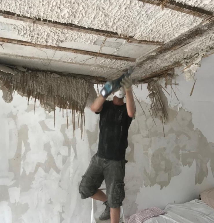

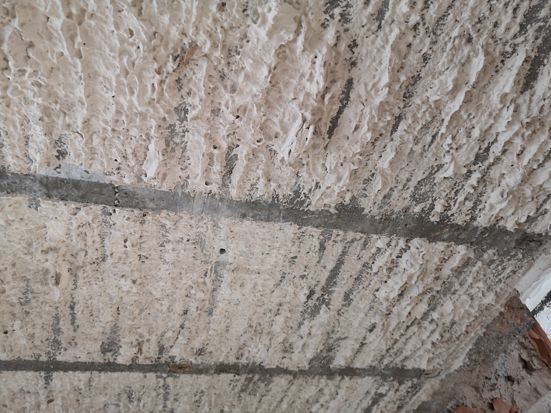

    Hallo ihr alle,
    Ich brauch dringend mal euren Rat. Wir sanieren gerade das Haus (BJ: 1956, Sanierung: 1968) meiner Oma und haben überall diese Strohdecke entdeckt. Was ist das für weißes Zeug unter und zwischen der Decke? Asbest dabei? Spritzasbest?ahh mich gerade etwas verrückt deswegen und hoffe auf eure Hilfe!!!
    Vielen Dank schon mal

    Ich kann nicht erkennen, was das an der Decke ist, aber Spritzasbest wurde in amerikanischen Wolkenkratzern (u.a. im eingestürzten World Trade Center) verbaut, weshalb das gesamte Stadtgebiet von NY völlig asbestverseucht ist, und in repäsentativen Gebäuden wie dem ICC in Berlin, nicht aber in Bauernkaten anno 1956. Dazu war es zu wertvoll.

    Kommt die Frage nicht etwas spät, jetzt wo schon alles bearbeitet ist und die Lattung für die TB-Decke auch schon wieder dran ist?

    Hier noch ein paar Bilder... Die Decke ist meiner Meinung nach von 1968...

    6 Eimer Kalkputz wurden im Gipskasten mit einem Sack Gips dünn angerührt, damit wurden die Rohrmatten erst einmal vorgespritzt (das was jetzt noch hängt !!) , wärend dieser Tätigkeit begann der Mörtel langsam zu verdicken und konnte mit dem Gipshobel aufgezogen werden ........

    Was Berndt damit sagen will, der Putz an der Decke wurde damals mit einer Maschine an die Schilfmatten (nicht Stroh, sondern Schilf) gespritzt und dabei war der ziemlich dünnflüssig und deshalb spritzt dann natürlich auch viel zwischen den Schilfstängelchen durch, das ist das was Du da siehst. Darum „fehlen“ da auch die Stellen wo die Dachlatten waren, da spritzte nämlich nix durch.
    Bevor Du aber jahrelang nicht schlafen kannst popel etwas davon ab, steck es in ein Tütchen und kleb es zu als wär da Asbest drin und schick es ins Labor, kostet keine 100€ und dann kannst Du wieder ruhig schlafen.

    Also wenns ´56 gemacht wurde, dann wars wohl das. Aber auf dem einen Bild sieht es aus wie wenn man heute mit dem orangefarbenen Ding „spritzt“. Darum tippe ich auf ´68 mit den Kolbenpumpen die es damals schon gab. Ich weiß, dass es die damals schon gab, weil ich habe eine geerbt die man zum Antreiben eines Förderbandes umgebaut und mißbraucht hat.

    Wow, super herzlichen Dank für eure präzise Antworten... Das hört sich für mich doch sehr plausibel an, sodass ich dank euch wieder ruhig schlafen kann
