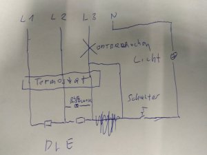

    Hat denn die Fa. nur die Schmelzeinsätze getauscht oder hat sie nicht auch eine Ursachenforschung gemacht, warum zwei der Hauptsicherungen rausgeflogen sind?

    Die Firma hat die Einsätze getauscht, und alles durchgeprüft. An beiden Sicherungskästen sowie die einzelnen Leitungen im Badezimmer.
    Defekt waren die beiden Einsätze im Keller im Sicherungskasten, zuständig für das Bad ist allerdings der Sicherungskasten im 1. OG.

    Wenn zwei Sicherungen defekt waren kann es gut sein dass du aus versehen zwei Phasen gegeneinander kurz geschlossen hast
    Lass die gewünschte Lampe bzw Beleuchtung von einer Fachkraft korrekt installieren
    Theoretisch könnte natürlich auch ein defekt am DLE selbst vorliegen aber eher unwahrscheinlich wenn das Problem direkt nach der Lampen Aktion auftrat

    Der Elektriker hat die Beleuchtung zu Ende installiert, und auch alles geprüft. Darum habe ich ihn gebeten, nicht dass ich da wieder etwas falsch mache!

    Zwei NH-Schmelzsicherungen fliegen nicht aus Jux und Dollerei raus. Da muss was Größeres im Busch sein oder hast Du die Sicherungen stundenlang überlastet?
    Auch Deine Bastelwastelaktion darf nicht die HA-Sicherungen schmelzen.

    Was für ein DLE ist denn überhaupt verbaut (exaktes Modell) und welche Sicherungen verbaut ?
    DLE überlasten eher schwierig. Wenn man gerade so viel bzw wenig Warmwasser zapft dass er Anspringt könnte man ihn evtl überhitzen aber deshalb sollte keine panzersicherung fliegen.
    Wenn er eine thermosicherung hat könnte diese auslösen
    Sowas mit der panzersicherung passiert regulär wenn Laien an Unterverteilungen bzw Sicherungskasten hantieren und mit dem (falschen, nicht isolierten) Schraubendreher zwei Phasen gegeneinander kurzschließen.
    Selbiges kann natürlich auch passieren wenn man irgendwie an der Stromversorgung von einem DLE rumfummelt.
    Normal sollte das eine separate Zuleitung sein aber wer weiß ob da nicht doch irgendwo in der Dose vom Lichtschalter oder einer verteilerdose etwas geklemmt ist ....

    Es ist ein Stiebel Eltron gerät, das exakte Modell weiß ich nicht. Es sieht ungefähr aus wie der DHE 24, lag vor ca eineinhalb Jahren bei Einbau wenn ich mich recht entsinne bei knapp 400 Euro Neupreis.
    Gesichert ist der DLE über 3 x 32 Ampere Sicherungen. Wenn B32 für 32 Ampere stehen.
    Am Sicherungskasten habe ich nichts gemacht, am DLE ebenso nicht, den hat damals eine Elektrofirma eingebaut. DIe heutige Firma hat den DLE geöffnet, und meinte das intern alles OK wäre an der Verkabelung.

    24kw gehört mit 35A abgesichert nicht mit 32A
    Sind es nun neozed oder NH Sicherung im Keller ?
    Wie viel A ? auch 32?
    Könnte schon das Problem sein bei 24 kW DLE auf vollgas plus Kochfeld und Staubsauger -bam-

    Wie war es dann möglich den DLE per Lichtschalter zu schalten?
    Wenn da eine Prüflampe an und ausgeht wenn man beim Lichtschalter schaltet?
    Oder wie hat der TE dies erkannt bzw phantasiert?
    Zumindest mir wäre kein Szenario bekannt
    Außer es ist gleichzeitig noch ein mehrphasiges gerät in Betrieb gewesen das 400 V braucht...
    Aber dann kann er dennoch nicht mit dem Lichtschalter... Bzw würde nur die Prüflampe leuchten wenn das andere Gerät in betrieb ist

    Zum Beispiel wenn der Lichtschalter den N schaltet. :eek::yikes (Lebensgefährlich).
    Wenn der TE es nicht mal hinbekommt die exakte Modell/Produktbezeichnung des Durchlauferhitzers abzulesen, dann kann man nicht mehr helfen als auf eine Fachkraft vor Ort zu verweisen.
    Es gibt durchaus Gründe warum ein 3phasiger Durchlauferhitzer ggf. "komisch" oder schwach funktioniert. Sternschaltung, Dreieckschaltung und und und.
    An der Spüle ist aber normal ein 230V Einphasengerät verbaut, was normal da nicht anfällig ist. Vielleicht ist es auch jetzt einfach tagsüber wärmer als draußen.

    Das mit dem DLE über den Lichtschalter war nur dann möglich, wenn ich die beiden Kabel der Beleuchtung am Spiegel in der Klemme hatte, in der sie vorher waren, von dieser Klemme aus zweigten dann 2 Kabel zu dem 2. Spot am Spiegel ab.
    Jetzt ist alles wieder ganz normal. DLE im Bad läuft Einwandfrei, die Lichter lassen sich getrennt schalten.
    Ja, in der Küche unter der Spüle ist ein ganz kleiner nur verbaut aufgrund fehlenden Platzes. Der bekommt das Wasser nicht wirklich warm. Und ob es nun 35 Grad sind, oder 40 Grad spielt da keine Rolle. Mir ist es nur aufgefallen, dass das Wasser so heiß war, dass mir die Hände etwas brannten, das war schon länger nicht mehr so, kann aber wirklich auch an den Temperaturen draußen liegen.
    Und wie gesagt, die Vorsicherungen waren im Keller durch, der DLE lief ja über den Sicherungskasten im 1. OG. Ob das relevant ist.

    Was macht ein Kabel vom DLE beim Spiegel?
    Naja irgendwas ist mir zumindest überhaupt nicht geheuer

    Ja, das war ja auch mein Gedanke. Warum kann ich den DLE über den Lichtschalter des Spiegels steuern, wenn ich da einfach nur die beiden Strahler ausbaue.
    Deswegen kamen dann ja die Elektriker. DIe haben im Keller die beiden Vorsicherungen ersetzt. Wortlaut "Bring mir mal 2 Neozed Sicherungen", der ausführende zu seinem Kollegen.
    Danach im 1. OG im Bad die Strahler (LED - vorher Halogen), wieder eingebaut, und an der Decke wieder die LED Strahler mit der Leitung vom Lichtschalter (Doppelter Schalter, linke Seite) verbunden. Danach den Fi getestet und im Kasten sowie vorher die Leitungen einzeln durchgeprüft mit 2 roten Instrumenten,
    Am Spiegel war es folgendermaßen verkabelt: 2 Kabel (Braund und blau) kamen vom Lichtschalter, diese gingen beide in eine weiße Klemme, auf der gegenüberliegenden Seite der Klemme ging es dann zum ersten Strahler, und auf der "einführenden" Seite der Klemme, zweigten dann 2 weitere Kabel ab, die zum anderen Strahler gingen.
    So war es vorher verbaut. Und wenn die beiden Kabel welche vom lichtschalter kamen in der weißen Klemme steckten, konnte ich den DLE ein, sowie ausschaltern. Habe ich die weiße Klemme entfernt das die Enden einfach nur frei waren, passierte nichts.
