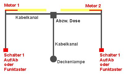

    ich benötige für zwei elektrische Rollade Strom im Rolladenkasten. Der Weg von der nächsten Steckdose ist zu weit weg. Deshalb habe ich mir überlegt an der Deckenlampe abzugreifen. Dazu müsste ich nur eine zusätzliche Leitung in das Leerrohr legen. Dann von der Lampe durch einen Kabelkanal Richtung Rolladenkasten. Ich benötige zusätzlich zum Kabelkanal eine Abzweigdose welche an der Decke über den Rolladenkasten angeschraubt werden soll. Die Abzweigdose darf allerdings nicht zu klein ausfallen da hier alles von 2 Motoren zusammen kommen muss. (Spanungsversorgung (3 Drähte), 2 Motoren (10 Drähte), 2 Schalter (6 Drähte) also insgesamt 19 Drähte. Alternativ könnte man die Rolladen per Funkschalter bedienen. Dadurch würde einiges an Verdrahtung entfallen.
    Das ganze befindet sich in einem Wohnraum. Deshalb sollte es auch optisch passen. Diese Typischen Leerrohre und Abzweigdosen die ich so im Baumarkt gefunden habe, eigenen sich eher für den Keller.
    Wäre das Ganze mit der Installation so überhaupt zulässig und in welchem Baumarkt bekomme ich optisch ansprechende Leerrohre/Kabelkanal und Abzweigdose?

    Und wenn die Lampe aus ist, dann gehen die Rolläden auch nicht?
    ahh sorry, Du willst ja noch eine zweite Leitung einziehen, verstehe.

    Wenn du direkt von der Spannungsquelle zum Schalter gehst sparst du dir die Abzweigdose. Wenn du Tiefe Dosen setzt ist genügend Platz. Hab ich bei mir so Ausgeführt.

    Hm, das Ganze soll AP in der Wohnung ausgeführt werden, weshalb die "Desingleerrohre" suchst?
    Dann doch lieber kurbeln oder wenn per Kanal, so schlanke wie möglich entlang den Fussleisten etc. ausführen.
    Die Schalter würde ich mir sparen. Mach funk per FB und fertig.
    Wieviel m sind's denn per Kabelkanal?
    Bilder von der Wohnung?

    Hallo, sorry das ich jetzt erst wieder schreiben kann. Entlang der Fußleiste würde bedeuten, dass ich am linken und rechten Fenster von der Fußleiste hoch zum Rolladenmotor gehe. Dann ist es auch kein Problem einen normalen Jallousienschalter ohne Funk dazwischen zu schalten. Wäre dann auch günstiger. Ich müßte also einen Kabelkanal von der nächsten Stdeckdose bis Fußboden unterhalb der Rolladenmotore verlegen. Von hier zu dem jeweigen Motor. Da ich zu 2 Motoren muss, müßten in diesen Kabelkanal auch 2 Leitungen von der Steckdose passen. Ich kenne nur Fußleisten in die man so gerade ein Lautsprecherkabel verlegt bekommt.
    Von der Deckenlampe zur Rollade sind es 1,5 m. Die beiden Fenster sind gesamt 2,80 m von einem Motor zum anderen.
