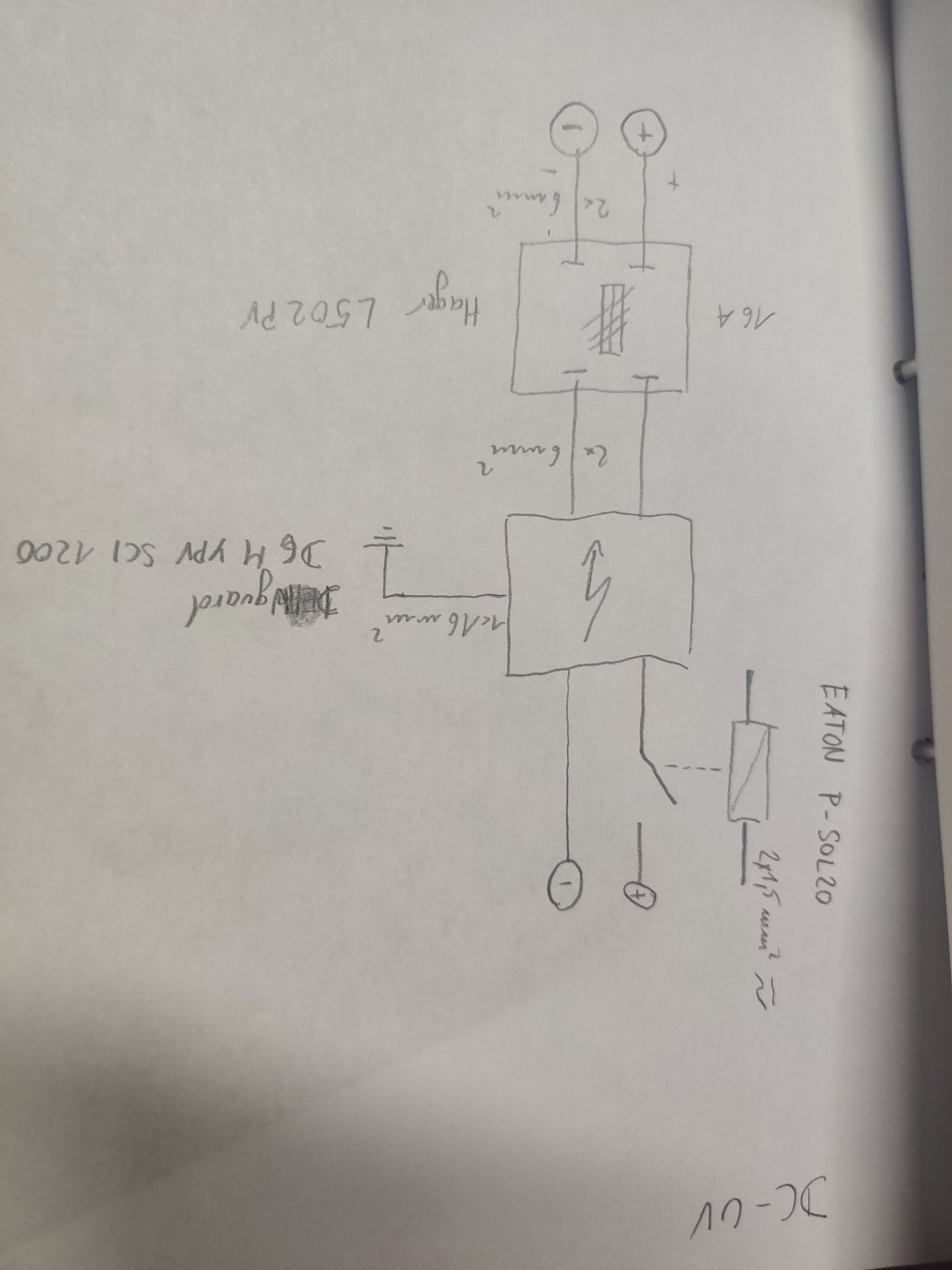

    Heute war ein Elektriker bei mir um die PV-Anlage abzunehmen.
    Scheinbar gibt es ein Problem mit der Stromfreischaltung wenn man wie gewohnt die Zählervorsicherung bedient.
    Vorschlag ist eine Kombination aus Netzüberwachungsrelais z. B. (Eltako NR12-001-3x230)
    und FI mit Unterspannungsauslöser (Hager CDF640D mit Unterspannungsauslösung MZ206) für die Wechselrichter.
    Ist das ein gangbarer Weg für Neuanlagen?

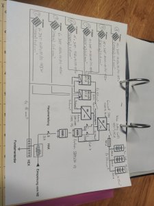

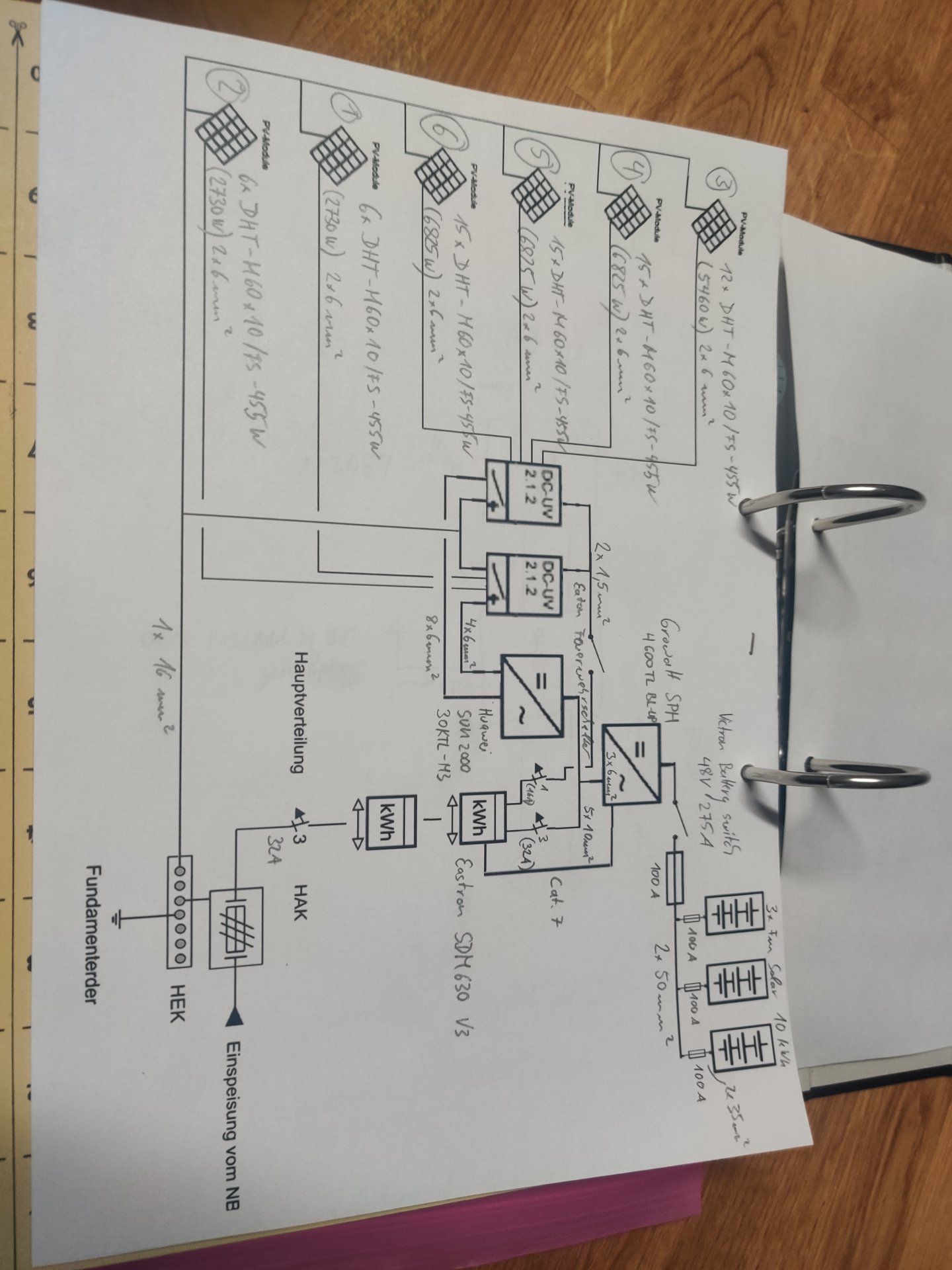

    Das Problem ist eigentlich durch die Nachrüstung des Batteriespeichersystem entstanden, da die PV-GAK bereits eine Unterspannungsauslösung haben.
    Korrekterweise wäre, so wie die Leitung der Solarmodule, wahrscheinlich auch die Batterieleitung bei Unterspannung zu trennen.
    Dafür habe ich aber kein Bauteil gefunden.
    Bei einem Hochvoltspeicher kann man sicher auch für die Batterieleitung die Eaton P-SOL einsetzen.
    Aber bei den hohen Stromstärken eines Niedervoltspeicher gehen die laut Datenblatt nicht mehr.
    Bleibt nur noch die Lösung, den Netzanschluss des WR aufzutrennen?
    Wie markiert man dann den je nach Einstellung immer noch stromführenden EPS-Stromkreis?
    Oder muss da auch noch ein Schalter mit Unterspannungsauslösung dazwischen?
    (Der SLS hat 35 A, das falsch in dem Bild)

    Das halte ich für umfassend falsch. Das ist als ob man statt die Handbremse zu reparieren, damit anfängt Holzklötzchenspiel unter die Räder zu legen. Der Wechselrichter muss einfach nur abschalten wenn die Netzspannung weg ist, Ende.

    Warum diese wilde Konstruktion anstatt den eigentlichen Fehler zu suchen?
