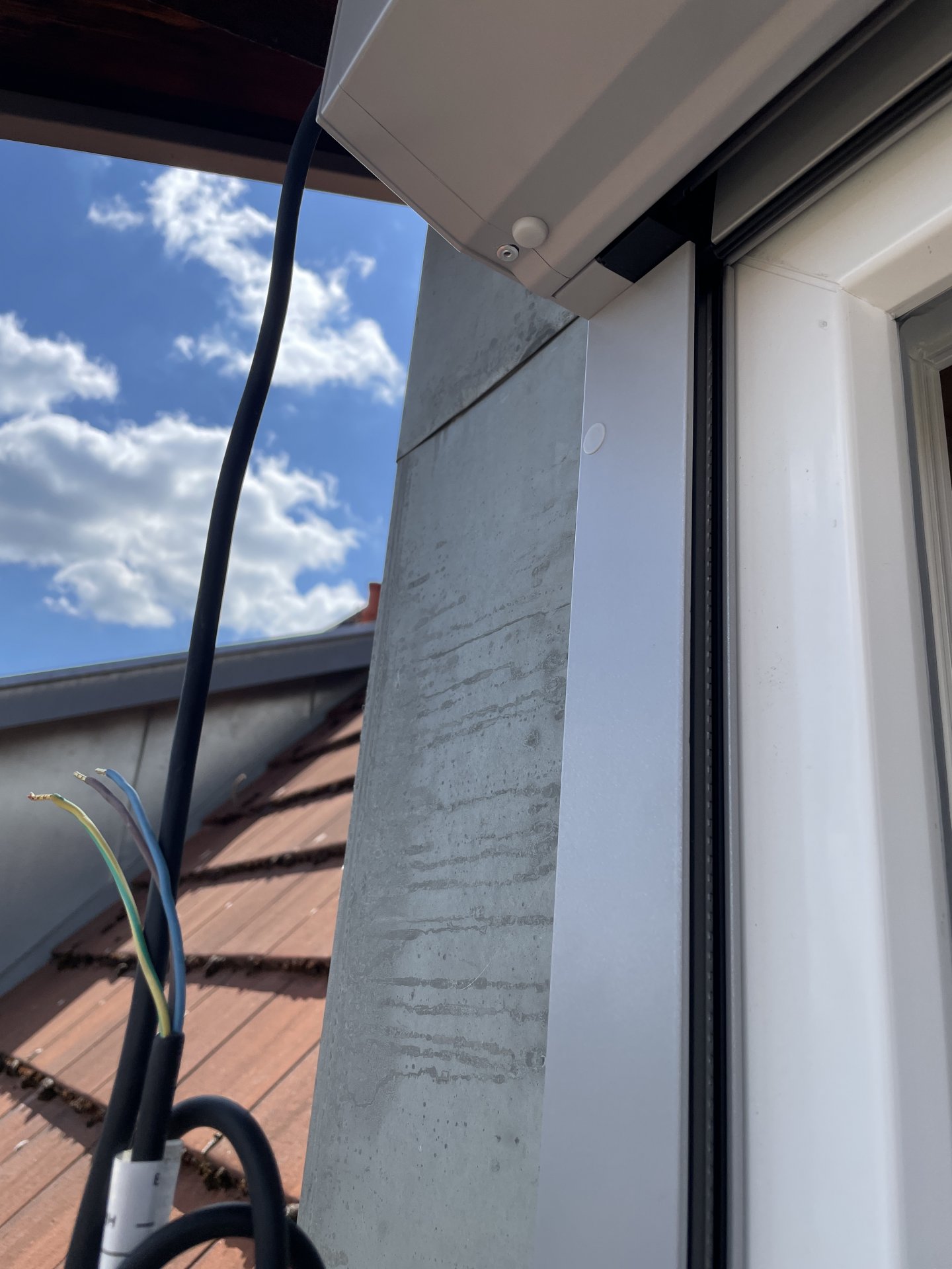

    Hallo ich wollte fragen ob, das Blech angebohrt werden kann, so dass Nippelmanschette angebracht werden kann, hierzu müsste man den Balken auf 1 cm ggf. mit durchbohren. Wie wird dies professionell gelöst.
    viele Grüße und vielen Dank

    Welches Blech und welcher Balken sollen gebohrt werden? Und unter einem Nippelpiercing kann ich mir ja noch etwas vorstellen aber was bitte ist eine Nippelmanschette?

    Es gibt für Blech Gummimanschettetten die auf das Kabeldurchmesser nach außen geführt werden. Die Verkleidung der Gaube ist verzinkt. Kann ich dort ein Aufputzgehäuse draufschrauben und das Kabel durch das gaubenblech führen?

    Sorg dafür, dass kein Regenwasser hinkommt, also weit oben einführen. Dein Kabel von innen an eine eventuell vorhandene Dampfbremse anschließen nicht vergessen.
