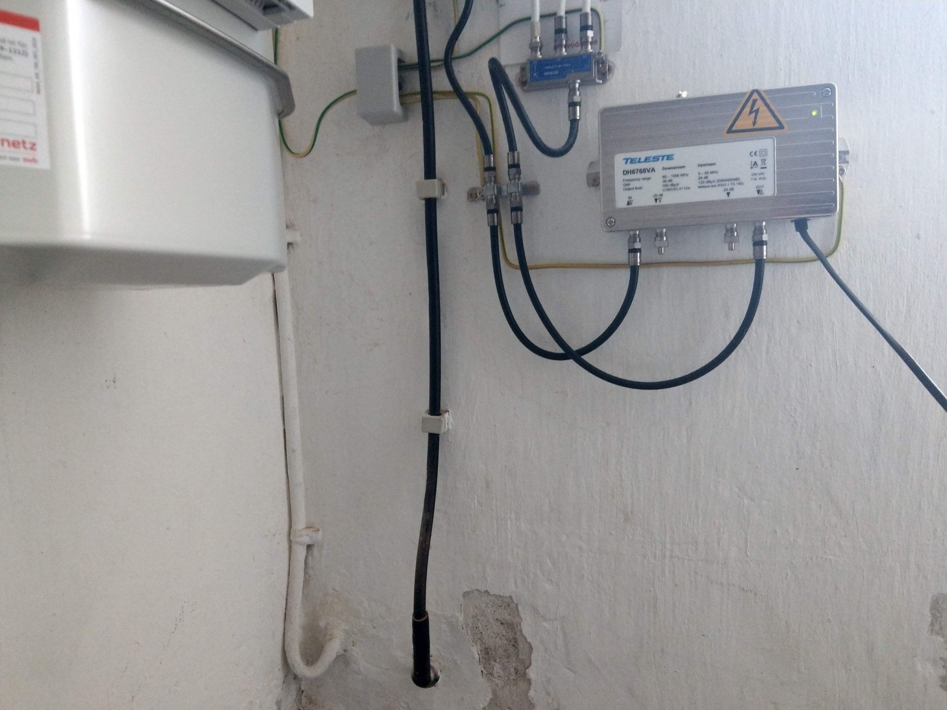

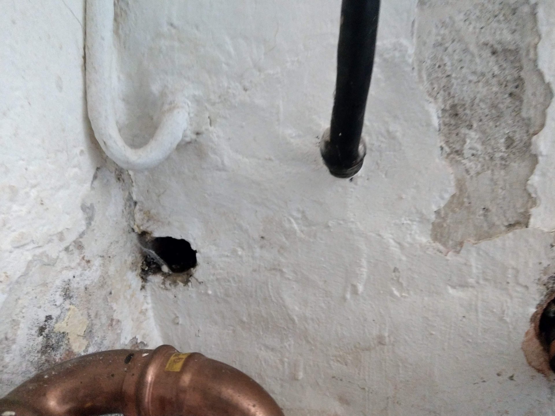

    ich war mir nicht sicher, wonach ich genau im Forum suchen sollte, daher vielleicht ein Doppelpost. Wir haben einen Altbau gekauft, Baujahr 1926. Es gibt im Kellerbereich keine Abdichtung. Gebaut wurde mit Rotstein und dann wohl mit Muschelkalk verputzt.
    Nun gibt es im Keller ein paar feuchte Stellen. Ist bei alten Häusern ja ein leidiges Thema. Bei der Begehung der betroffenen Räume, wo nun Sanierungsmaßnahmen stattfinden sollen, ist mir aufgefallen, dass die Stromhauptleitung irgendwie nicht besonders fachgerecht aussieht.

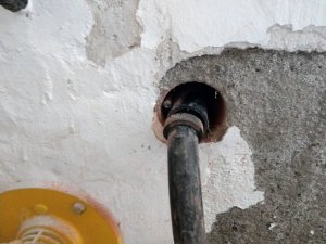

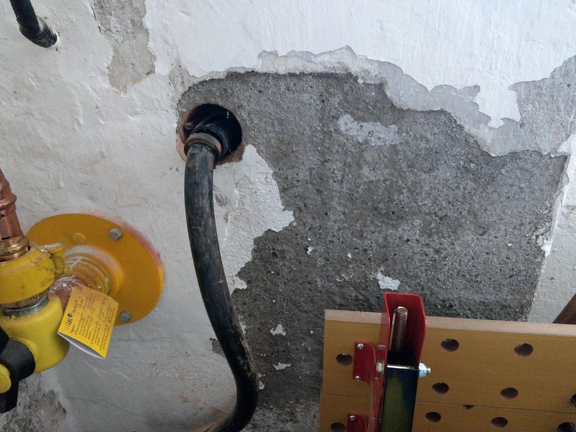

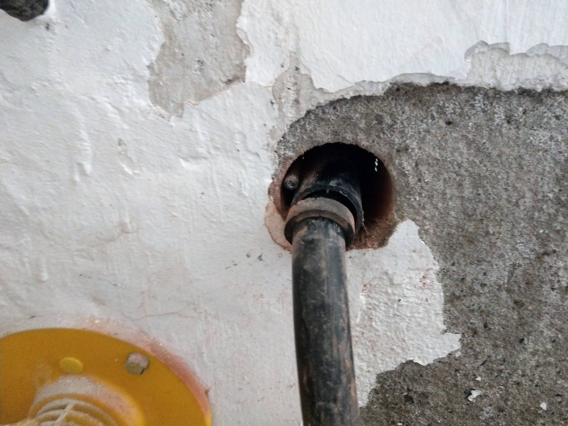

    Es ist ein Loch in der Wand, wo anscheinend das Kabel, ohne Abdichtung durchgelegt wurde. Das würde schon mal die Feuchtigkeit erklären. Das Loch war vorher durch eine Kunststoffmanschette verkleidet, die abgefallen ist.
    Die Verlegung zum Sicherungskasten erfolgte aus meiner Sicht auch amateurhaft. Es wurden einfach Schellen in eine Aussenwand gebohrt, um das Kabel an der Wand zu befestigen.
    Ich habe mal ein Bild in den Anhang gepackt. Sehe ich das richtig, dass der Stromanbieter, über den wir gerade unseren Strom beziehen für die Zuleitung zuständig ist? Ich denke, dass dort eine Abdichtung von aussen und innen erfolgen muss.
    Gleiches gilt übrigens auch für das Kabel von Vodafone, bwz. Kabel Deutschland. Das läuft auch einfach durch die Wand. Hier wurde etwas besser verputzt.
    Freue mich über Antworten.
    Grüße Stefan

    Das Loch in der Wand ist mit Sicherheit nicht für die Feuchtigkeit vetantwortlich. Es sind keinerlei Laufspuren zu sehen.
    Wie alt ist Dein Haus? Fast hundert Jahre? Was erwartest Du?
    Gibt es überhaupt eine Vertikalabdichtung? Gibt es eine durchgehende Bodenplatte oder nur Streifenfundamente?
    Keller alter Häuser wurden für Kohlen, Kartoffeln, Sauerkrauttöpfe und Eingewecktes gebaut.
    Dafür waren und sind sie geeignet.

    Danke für deine Antwort. Ich bin Laie und habe nur den Gasanschluss zum Vergleich, wie dieser gesetzt wurde. Recherche im Netz zeigte mir immer Lösungen, wo spezielle Rohre das Kabel umschliessen. Die Rohre waren dann abgedichtet. Teilweise mit Schaum, Bitumen, etc.
    Besteht jetzt also kein akuter Handlungsbedarf für das Stromkabel?
  4. #4 Fred Astair, 14.10.2019
    12.890
    6.722
    Nein.
