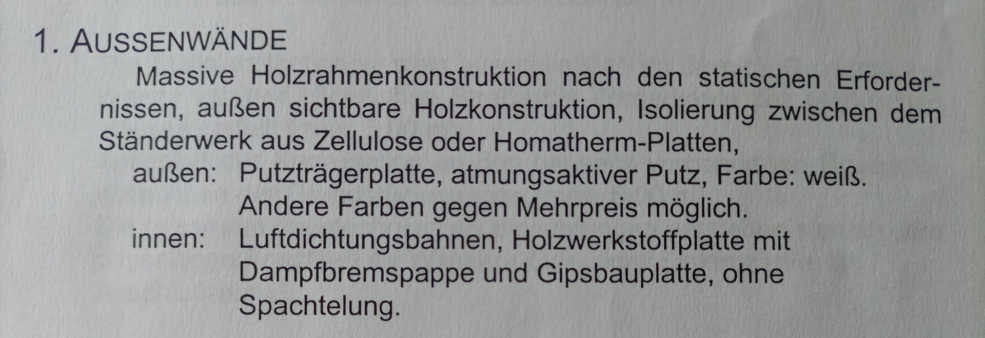

    ich habe schon einige Beiträge zu dem Thema gelesen, finde mich aber nirgendwo 100%ig wieder, darum probiere ich es mal mit einem neuen Thema.
    Ich möchte für eine Wallbox nachträglich ein Stromkabel nach außen führen. Unser Haus wurde in Holzständerbauweise gebaut, ich bin allerdings nicht der Bauherr. In den Bauunterlagen ist zumindest eine Beschreibung des Aufbaus der Außenwand (siehe Anhang).
    Wegen der Wallbox hatte ich schon einen Elektriker hier, der hat zum ersten Mal von der Dampfsperre gehört und meinte, das müsse ich im Nachhinein selber wieder abdichten. :-(
    Leider bekomme ich auch keinen Trockenbauer, alle sind ausgelastet bzw. ein Loch zu machen ist vermutlich nicht besonders attraktiv.
    Jetzt frage ich mich, ob ich den Durchgang selber machen kann? Nach meinem Verständnis ist die Dampfsperre das Spanndende dabei. Anstatt das Loch nach Verlegen des Kabels abzudichten ist es vermutlich besser direkt bei der Installation eine Kabelmanschette (sowas wie kaflex mono) zu verkleben.
    Wie geht man dabei am besten vor?
    Mein aktueller Plan:
    • Mit einem Lochbohrer durch die Gipsplatte bis zur Dampfsperre. ~70 mm damit man ein bisschen Arbeitsfläche hat oder besser größer?
    • Dann mit einem Bohrer in Kabeldicke (etwas mehr?) durch die Holzplatten/Dämmung
    • Kabel durchziehen und mit Manschette auf Dampfsperre verkleben
    • von außen das Loch abdichten (Silikon?)
    Letzte Frage: Was ist denn die Luftdichtungplane in der Wandbeschreibung? Ist dabei etwas zu beachten? Die kriege ich ja wahrscheinlich gar nicht zu sehen, oder?
