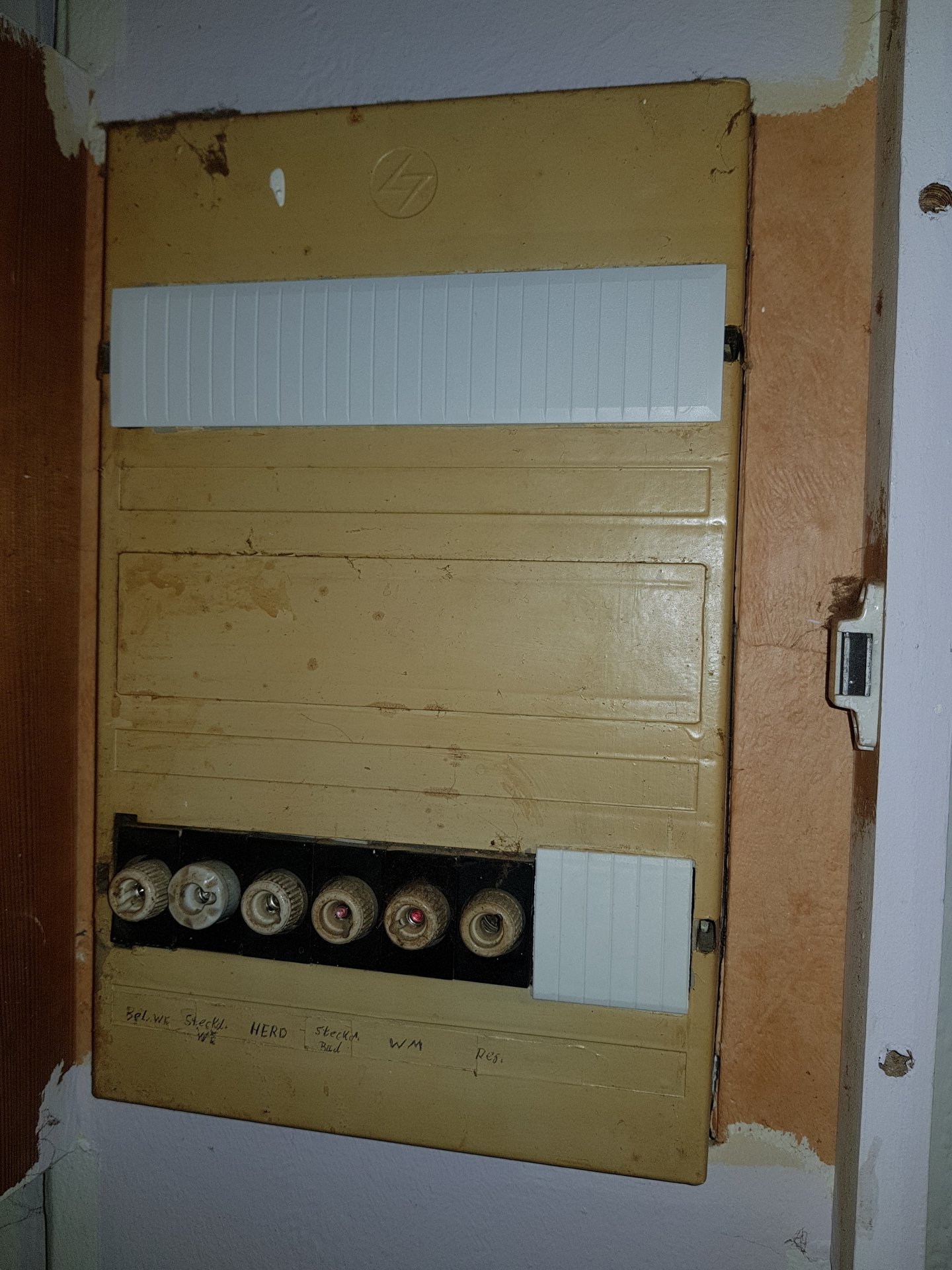

    Eine bekannte wohnt mit zwei Kindern in einer 3 Raum Wohnung, dazu gehört der Stromkosten auf dem Bild.
    Ich bin mir grade nicht sicher ob der überhaupt noch erlaubt ist, da der nicht mal einen Fi Schalter hat.
    vielleicht weiß ja jemand was man da machen kann, dass sich das vielleicht mal jemand anschauen könnte ohne das sie was bezahlen muss.
    Danke schon mal. Schöne Feiertage weiter hin

    Finger nicht in die Steckdosen stecken
    Bzw Steckdosen sichern
    Eine allumfassende Nachrüstpflicht gibt es nicht .
    Einzelne FI Steckdosen kann ein Elektriker nachrüsten zb im Bad

    Da hier nur Schmelzsicherungen eingebaut sind ,sollte eine Fachkraft die richtige Dimensionierung vor Ort überprüfen.
    Kosten für eine Anfahrt von ca. 10-30 € und der Einsatz für eine Fachkraft in Höhe von 25-50 € sollten eingeplant werden.

    Generell ist es eine gute Idee, die Anlage von einer Fachkraft vor Ort anschauen zu lassen.
    Bloss damit hier kein falscher Eindruck entsteht, Schmelzsicherungen sind keinesfalls allgemein weniger sicher als Sicherungsautomaten oder sowas :)

    Es gab schon ein Leben vor der Erfindung des FI-Schalters und der Sicherungsautomaten und nach der Erfindung des Kienspanes .
    Von 10 Stück derartiger Automaten haben sich bei mir bereits 3 Stück eines bekannten Herstellers beim ersten Kurzschluß für immer verabschiedet. Da sind Sicherungen sehr viel sicherer!!
    Die Verteilung darf auf unbestimmte Zeit weiterhin bleiben. (Bestandsschutz)
    Ein Umbau wird vermutlich die gesamte Installation in der Wohnung betreffen.
    Das kostet einige TEURO!
    Man kann und sollte die Füße stillhalten bis sich ein Wohltäter einfindet.
    Die Wohltäter sind so häufig wie ein weißer Elefant im Porzellanladen.

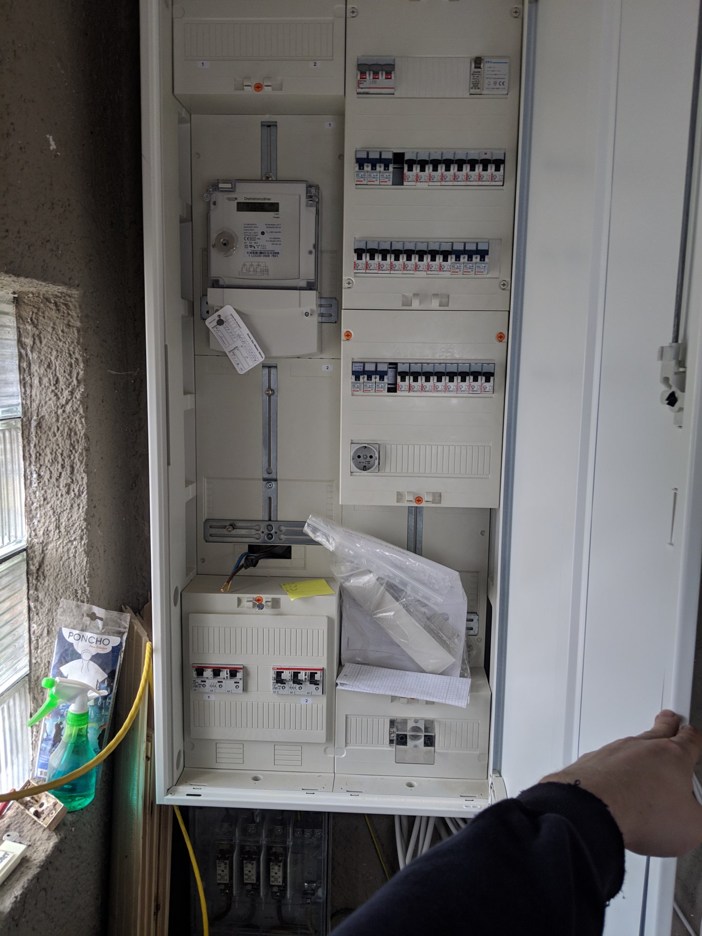

    moin zusamm hab da mal ne frage wegen Hausanschluss die haben mir eine absicherung eingebaut die ich nicht in mein kopf rein bekomme wie man soweas machen kann
    63A NH Hausanschluss---35A SLS Zählervorsicherungen---dann die 63A Überstromschutzeinrichtungen

    Eine Leitungssicherung sichert die Leitung.
    Auch 1A würde je nach Situation locker reichen um einen Mensch zu töten.
    Ein “FI“ also früher Fehlerstrom Schutzschalter schützt Menschenleben und löst im Milliamperebereich aus.
    Aus der Ferne kann man zu dem Sicherungskasten gar nix sagen außer dass schmelzsicherungen verbaut sind und er vermutlich aus den 60er oder 70er Jahre stammt.
    „FI“ kann eine Fachkraft an gefährlichen stellen (Bad, ggf auch WC und Küche) evtl im Sinne einer Steckdose mit eingebautem „FI“ nachrüsten.
    Übrigens heißt das Ding schon jahrelang RCD und auch da gibts unterschiedliche Typen
    Den Rest vom Stromnetz muss ebenfalls eine Fachkraft anschauen, es fängt schon mit der Versorgung der Wohnung an, Netzform/Art, Querschnitte, ggf Nullung usw
    Das ist im Prinzip ein Fass ohne Boden etwas nachzubessern. Vermutlich auch deshalb gibt es keine echte Nachrüstpflicht.
    Wenn es Eigentum ist kann man sich überlegen im Rahmen von weiteren Maßnahmen die Elektrik komplett zu erneuern.
    Ein Elektriker wird weder für 10 Euro anfahren noch für 25 die Anlage überprüfen.
    Unter 150-200 Euro kann es sich heute keine Fachkraft bzw fachbetrieb mehr leisten 1-2 Stunden für einen Einsatz zu blockieren.
    Außer es ist ein Kumpel vom Stammtisch der mal am Samstag auf ein kaltgetränk vorbeischaut :)

    Nein es sind keine Schmelzsicherungen ausser die NH und die Anlage wurde uns Anfang dieses Jahres neu aufgebaut und das von einer firma
