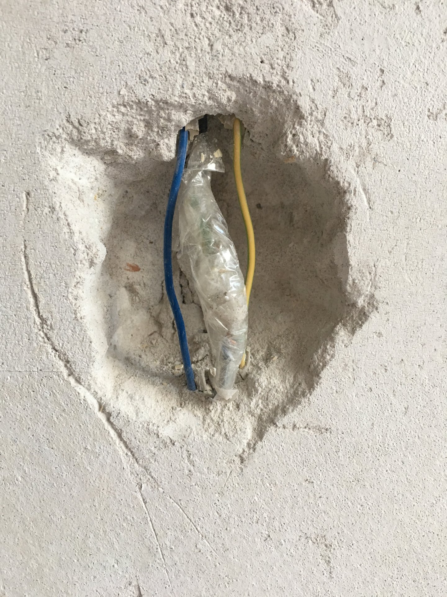

    habe beim Entfernen der Tapete in meiner neuen ETW ein freiliegendes Stromkabel in der Wand gefunden (siehe Bild).
    Wie gehe ich damit am besten um? Kann ich das selbst isolieren oder muss da der Fachmann vorbeikommen?

    Hol nen Elektriker - wenn Du dss wirklich nicht warst, hat da schon jemand anderes gepfuscht und "isoliert".
    Das sollte repariert werden - fachgerecht.

    Noch ein bisschen außenherum aufstemmen und eine Dose setzen. Die Leitungen mit Federklemmen (Wago) verbinden, fertig.
    Kann man selbst machen wenn man keine zwei linken Hände hat

    Ich glaube nicht, dass sich das mit einer Dose noch reparieren lässt. Scheint ja schon ziemlich groß offen zu sein.
    Auf jeden Fall muss die Wand noch weiter geöffnet werden, um das gesamte Ausmaß des Schadens beurteilen zu können.

    Naja so wie das aussieht ist das doch eine Stegleitung, oder irre ich mich?
    Und die sind eben nun doch mal schneller kaputt als eine Mantelleitung.
    Das sieht doch genau aus wie der Fall hier. Wir haben hier im Forum einen starken Verfechter/Verfechterin der Stegleitungen.
    Ich denke ebenfalls, dass das mit einer Dose nicht so leicht ist.
    Erstens mal musst du das Kabel trotzdem oben und unten freistemmen um die Dose setzen zu können, zweitens ist das Kabel danach sehr kurz, evtl. zu kurz.
    Das sollte sich eine konzessionierte Fachkraft anschauen, ist nix zum selbermachen.
    Zumal da ja der "L" geflickt zu sein scheint.

    Ach so: Steg- nicht Steigleitung.
    Von Stegleitungen kann man tatsächlich begeistert sein? Na ich weiß nicht.
