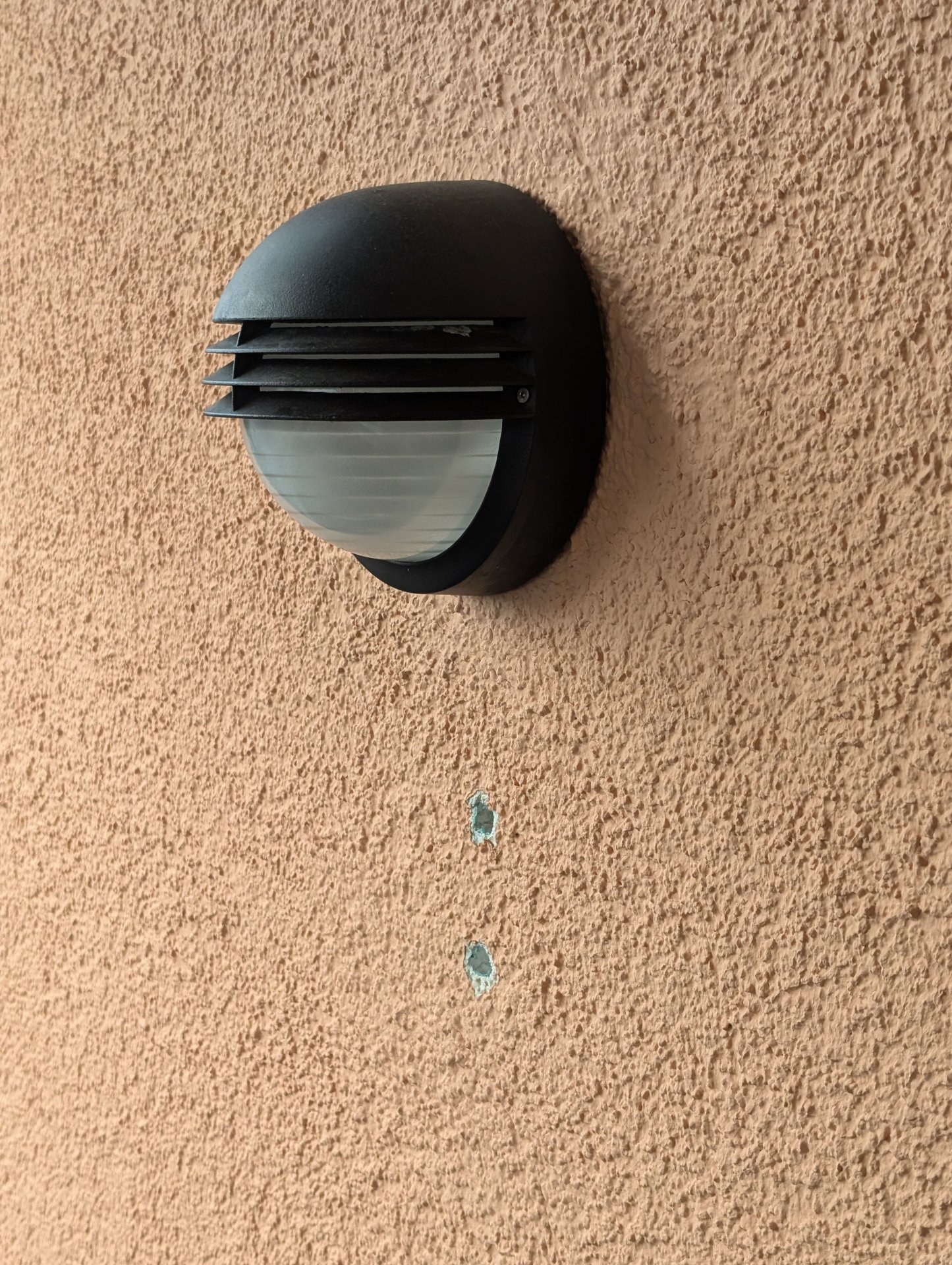

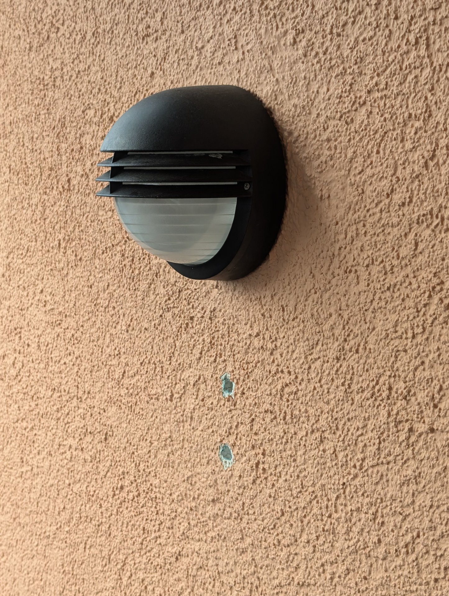

    ich greife das Thema noch einmal auf, da ich ein ähnliches Problem habe.
    Allerdings ist bei mir die Dämmung nur ca. 60 mm und ich will auch nur wissen, von welcher Seite aus (oben, unten, rechts) das Kabel zur Lampe geht.
    Bei der Wand handelt es sich um eine Trennwand zwischen zwei Balkonen.
    Hintergrund ist ein Halter für Kleidung, den ich bis jetzt mit so Styropordübeln befestigt hatte.
    Jetzt wollte ich an den vorhandenen zwei Stellen Löcher in die hinter der Dämmung liegende Wand bohren.
    Wie kann man relativ günstig feststellen, wo das Kabel zur Wand läuft, damit ich nicht genau ins Kabel bohre.
    Mit einem ausgeliehenen Billigteil ließen sich zwar Kabel in der Wohnung, nicht aber unter der Dämmung finden.
    Hat da jemand einen Tipp?

    Mit einem ordentlichen Ortungsgerät sollte das im Eingeschalteten wie auch spannungsfreien Zustand funktionieren Vorausgesetzt da ist kein Stahlbeton im Spiel.

    Danke für die Antwort.
    So ein ordentliches Gerät kostet eben auch wahrscheinlich gutes Geld, selbst wenn ich es nur leihe.
    Normalerweise kaufe ich mir auch gutes Werkzeug, wenn ich es denn auch öfters benötige.
    In diesem Fall: wahrscheinlich einmal ranhalten und das war es.
    Irgendwie sträube ich mich (noch) dafür viel Geld auszugeben.
    Käme evtl. so eine oben erwähnte "Pfeife" in meinem Anwendungsfall in Betracht?
    Zur Info: Die Wand selbst müsste aus Porenbetonstein sein.
    Wenn alle Stricke reißen, muss ich halt mal über Kleinanzeigen nachfragen, ob jemand im Ort so einen ordentlichen Sucher hat, den er mir für eine angemessene Leihgebühr mal überlässt oder selbst mal kurz vorbeikommt.
