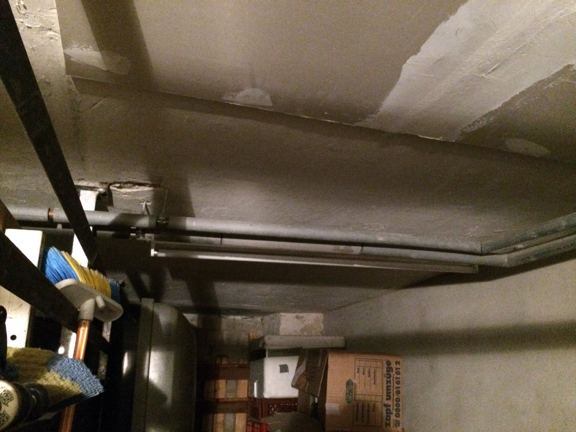

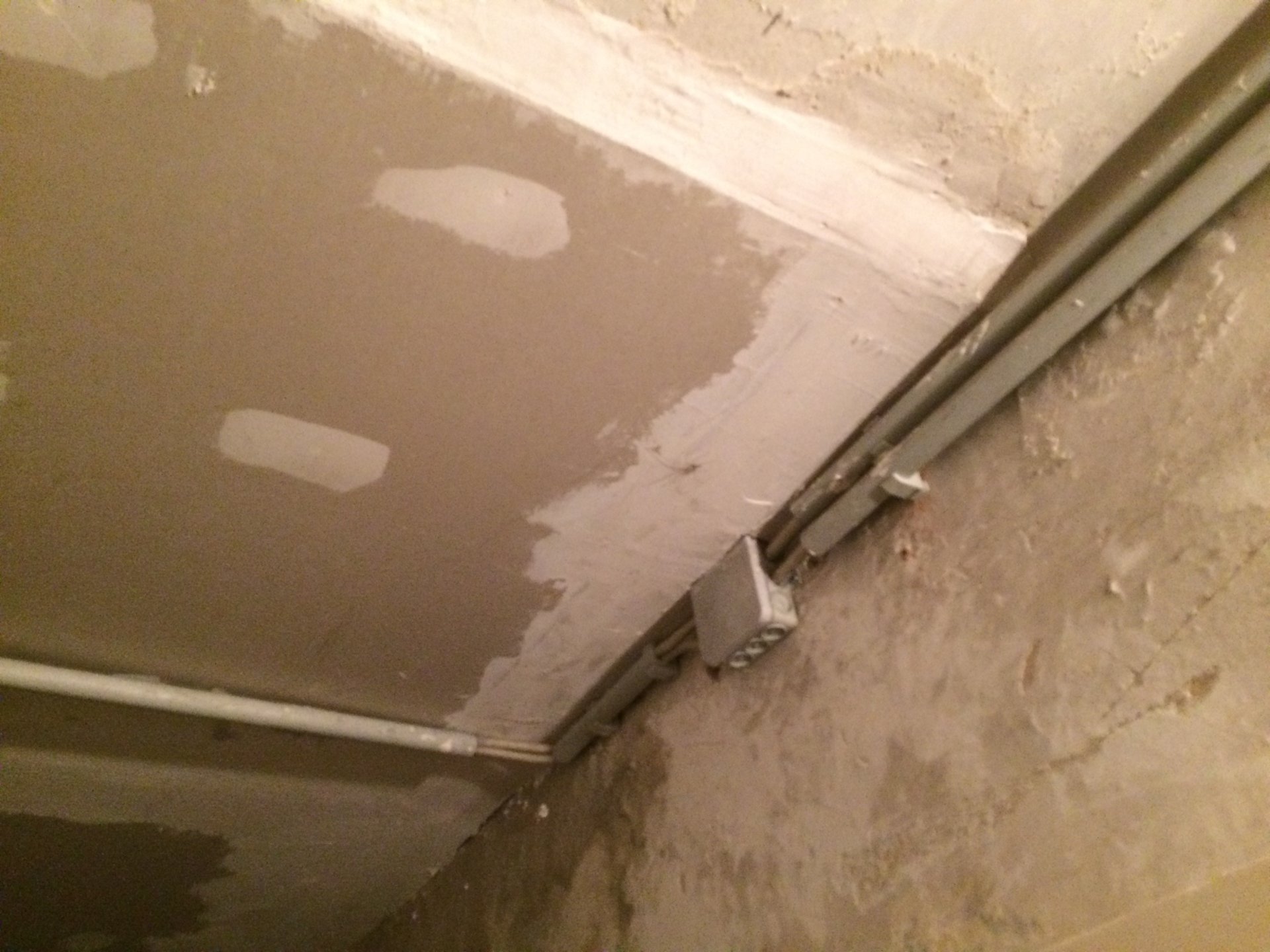

    Nachbarn haben gestern unter meinem Schlafzimmer im Keller Stromleitungen installiert. Daneben befinden sich wasserleitungen und gasleitungen. Der keller hat eine holzbalkendecke mit rigips verkleidet.
    Kann dort jetzt Brandgefahr bestehen? Es wurde eine Neonröhre installiert und eine kellerleuchte, scheint mir. Ob die hausverwaltung davon weiss, werde ich noch herausfinden. Mit der eigentümergemeinschaft wurde es jedenfalls nicht abgestimmt.
    Ist das fachmännisch, was dort gemacht wurde?

    Das kann anhand zweier schlechter Bilder niemand beurteilen.

    Wer hat das denn überhaupt ausgeführt, ein von den Nachbarn beauftragter Fachbetrieb oder die Nachbarn selbst? Ist das abgenommen worden?
    Anhand der Bilder kann man bezüglich akuter Brandgefahr wirklich nichts sagen.
    Wenn ich die Abstände ansehe kommen zumindest leichte Zweifel auf.

    Nach dem Bild würde ich eine Betondecke vermuten.
    Auf der Messe haben wir einst eine Asbestplatte unter jeder Drossel der Leuchtstofflampe montiert.
    Heute gibt es fertige Messestände. Aber bei Holz wäre eine Platte Gipskarton sicher nicht falsch.
    Ansonsten waren die offenbar von der schnellen Truppe.
    Die Löcher müssen nach den heutigen Brandschutzvorschriften zumindest rauchdicht verschlossen werden. Das waren sie aber vorher auch nicht.

    Der Te. schreibt Holzbalkendecke mit Rigips .Dann wär das eigentlich schon mal Ok.

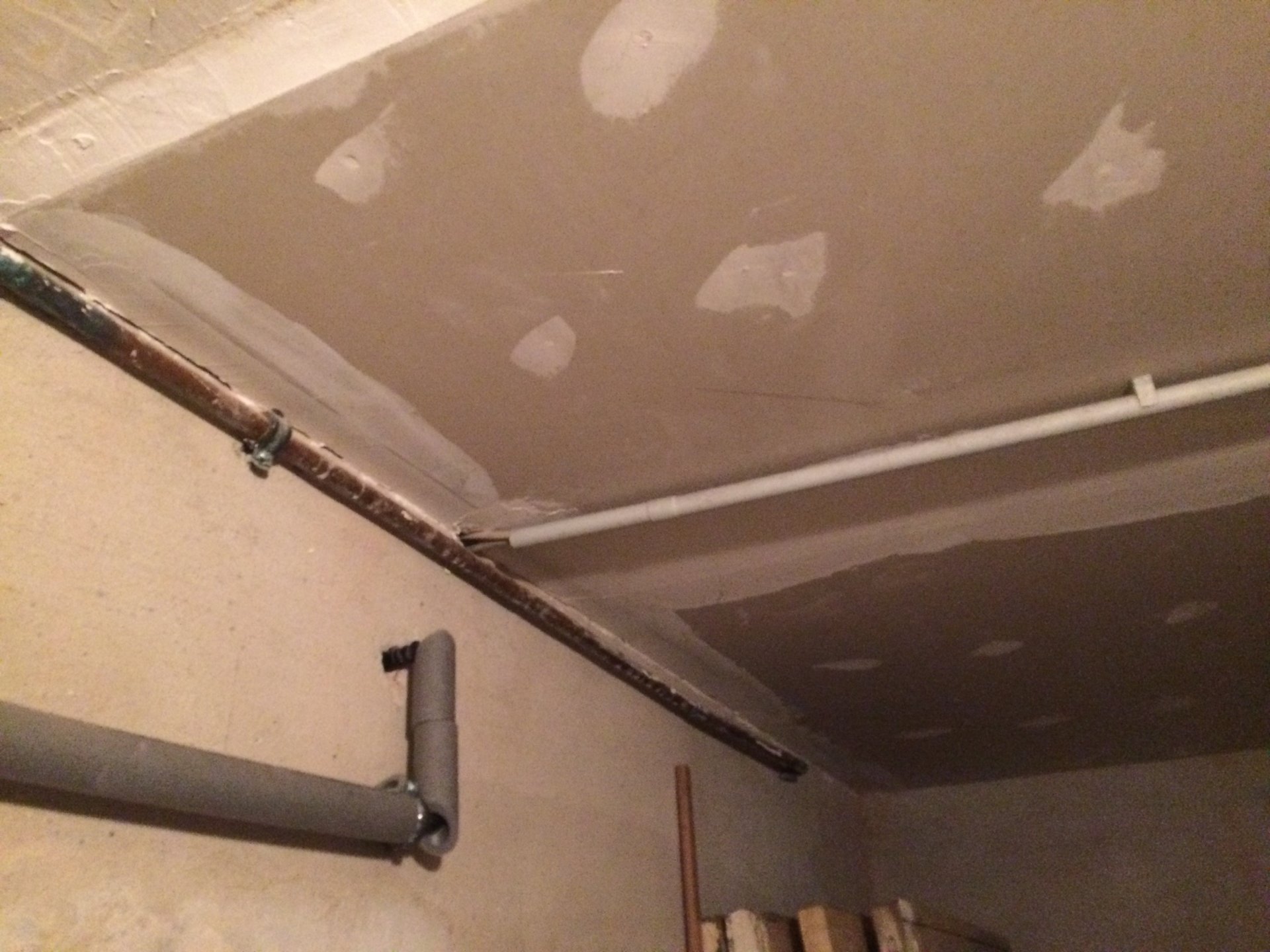

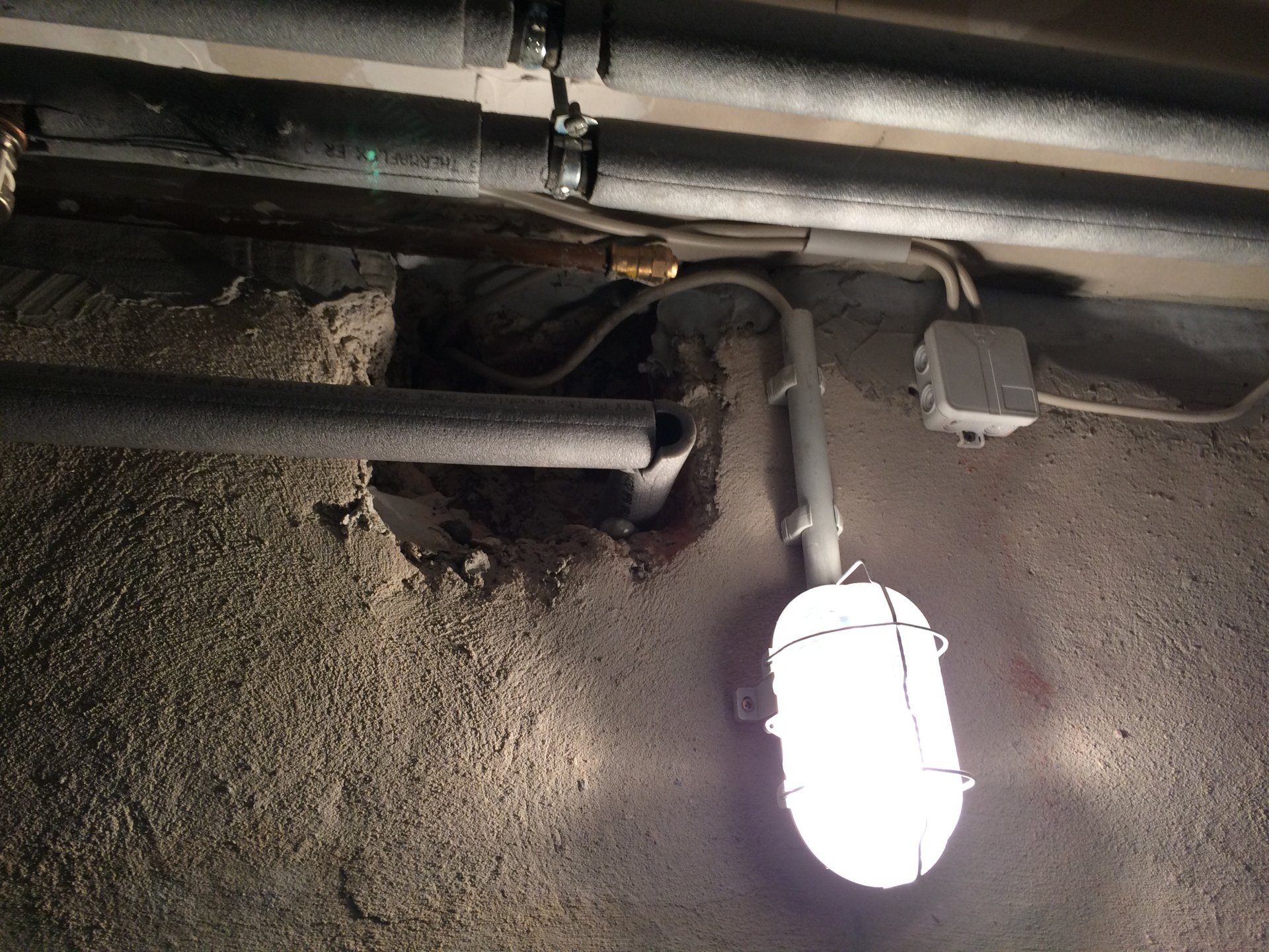

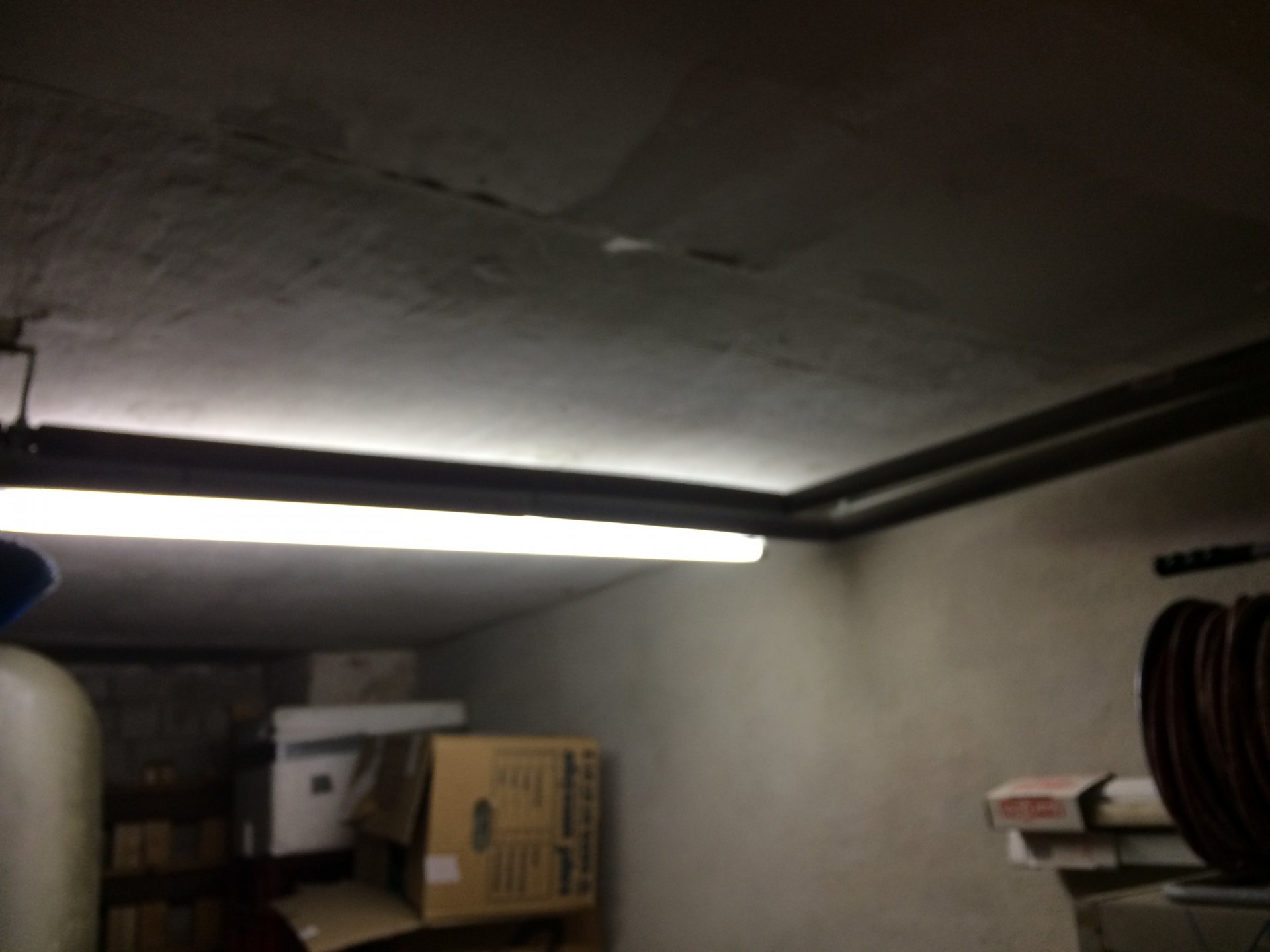

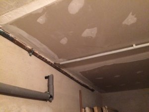

    Es hat etwas länger gedauert. Sorry Leute. Aber ich habe jetzt bessere Fotos machen können. Die Hausverwaltung sagt, dass sei eine illegale Elektroinstalltion und nicht von ihr beauftragt worden. Die Gas und Wasserleitungen sind legal und haben vorher bereits bestanden. Die Elektroleitungen führen in zwei Privatkeller und münden in Neonröhren. Es scheint als habe sich der Nachbar einfach selbst Licht in seine Kellerverschläge gelegt.
    Die Kellerdecke ist eine Holzbalkendecke, die gedämmt und mit Rigips verkleidet ist. Da ich über diesem Keller in einer Eigentumswohnung in einem Mehrfamilienaltbauhaus wohne und die Installationsarbeiten lautstark mitbekommen habe, interessiert mich das natürlich.

    Vermutlich eher eine neue elektrozuleitung die im Rahmen von Sanierung an einer der Wohnungen gemacht wurde
    Das Wort „illegal“ ist schon etwas krass gewählt.
    Nicht mit der WEG abgesprochen bzw genehmigt würde ich es eher bezeichnen.
    Was sagt denn der Eigentümer der Betroffenen Wohnung dazu (Kabel verfolgen zb zum Zähler)
    Was ist das Problem ? Sind nicht die Elektro Zuleitungen aller Wohnungen in Keller aufputz verlegt ?
    Oder geht es nur um die Lampe ? Das wird der Besitzer des Keller Abteils evtl erneuert haben

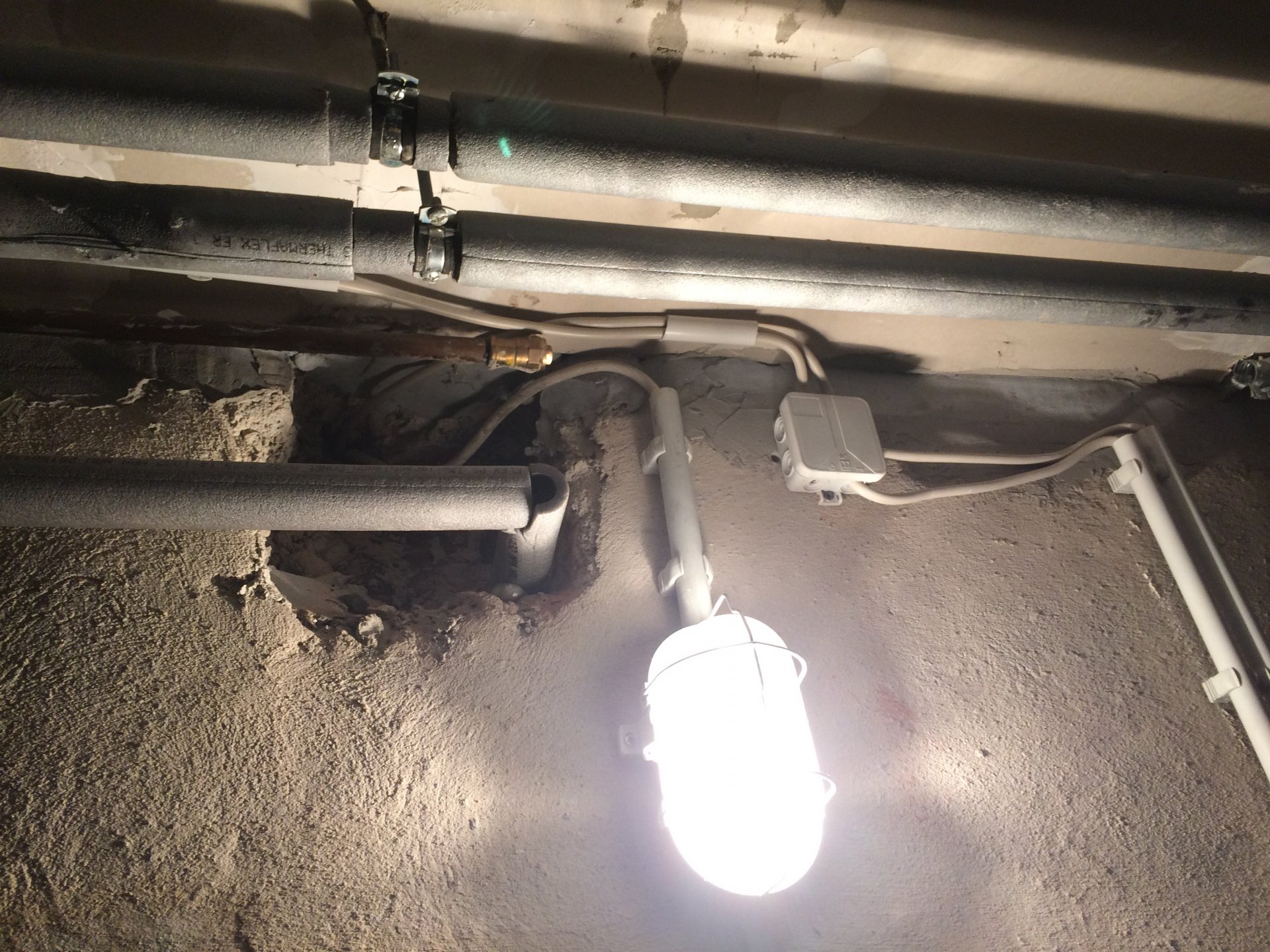

    Was mich interessiert ist, ob das korrekt verlegt wurde so dicht an Gas- und Wasserleitungen. Das ist erstmal meine Hauptsorge. Das bisschen Strom: geschenkt. Mir geht es um Sicherheit, da eine Gastherme mit offener Flamme oben drüber hängt und es schon einmal eine brenzliche Situation gab, als ein Nachbar Benzin im Keller hatte und dies auslief und die Dämpfe in meine Wohnung hoch diffundierten. Die Kellerverschläge sind extrem unaufgeräumt und Funkenflug kann hier verheerende Folgen haben.
    Zudem ist die Frage, ob die Kosten der Installation aus der Gesamtkasse getragen werden sollen.

    Einen vorgeschrieben Mindestabstand für Kabel gibt es z.B. beim "Blitzschutz". Stichwort Trennungsabstand.
    Für die im Bild gezeigten Kabel (sorry, dass ich das erstmal als Hausanschlussraum fehlinterpretiert habe) gibt es an sich keinen Mindestabstand zu Gas oder Wasser.

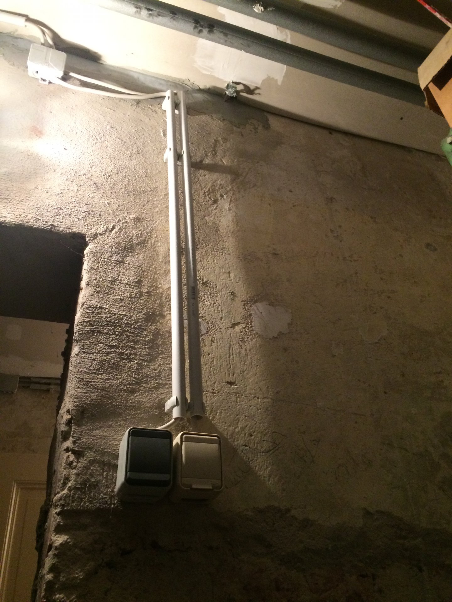

    Anhand der Fotos von der Installation laßen sich die Sorgen vom Te. eigentlich ausschließen.
    Ob der Strom von seinem Zähler kommt ist ihm auch egal ,da ja noch weitere Parteien im Haus sind ,besteht immer noch die Chance das es irgendeinen anderen trifft.Denen muß es dann auch egal sein,oder? Das wird sich erst ändern wenn an der Steckdose ein Heizlüfter oder Kühlmann betrieben wird.Auf dem Bild ist jedenfalls eine neu inst. Steckdose zu sehen.
    Das alles schließt aber nicht aus ob die Installation von der Technik her in Ordnung ist.
    Da es ja schon ein älteres Haus ist ,weiß man nicht ob für die Steckdose ein Fi gesetzt wurde?
    Des Weiteren mit welchen Mitteln und wie hoch die Absicherung gemacht wurde?
    Erstmal würde mann denken ,ist nicht meine Sache .
    Erst wenn es durch falsche Absicherung zum Brand oder durch fehlerhaften Anschluß ,Berührungsspannung auf den Rohrleitungen gemessen werden ist die Kac......am dampfen.

    Sicherlich ,einfach ein offenes Gespräch mit dem „Installateur/en)“ führen bringt Klarheit und verhindert unnötigen Streit.:bierchen:

    Es mag Betriebe eben, die das schöner herstellen. Ich habe aber noch keinen gefunden.
    Und wenn man Gefahren wegen der Gasleitung annimmt, sollte doch erst mal die Gasleitung dicht sein.
    Es kann doch nicht sein, daß alle anderen Abstand halten sollen, weil die Gasleitung undicht sein könnte.
    Im übrigen habe ich schon erwähnt, daß Mauerdurchbrüche heute gasdicht gegen Rauchgase und anderen Unbill verschlossen sein müssen.
    Das waren sie vorher nicht und das war auch nicht der Auftrag des Elektrikers. Egal ob er sein Fach beherrscht oder nicht. Es ist nicht sein Bier andere Arbeit zu verbessern.
