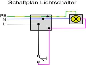

    Hallo, mich würde mal Interessieren ob es bei Neubauten noch gängige Praxis ist jeden Schalter mit eigener Leitung in den Verteilerkasten zu führen oder doch eher eine Kreuzschaltung zu realisieren?
  2. #2 Fabian Weber, 27.07.2025
    16.571
    6.612
    Die Schalter gehen üblicherweise nicht zum Sicherungskasten sondern als Stich zur Abzweigdose des Lichtstromkreises. Ob Kreuz oder Wechselschalter ist dann eine andere Frage.
    driver55 gefällt das.
  3. #3 petra345, 27.07.2025
    5.252
    1.028
    Wenn es sich mit einer Wechselschaltung nicht erledigen läßt, benutze ich ein Stromstoßrelais und Taster.
    Aber man sollte den Taster mit 4 x 1,5 bzw 5 x 1.5 mm² (gleicher Preis der Leitung) versorgen, damit man jetzt oder später eine Steckdose anschließen kann.
