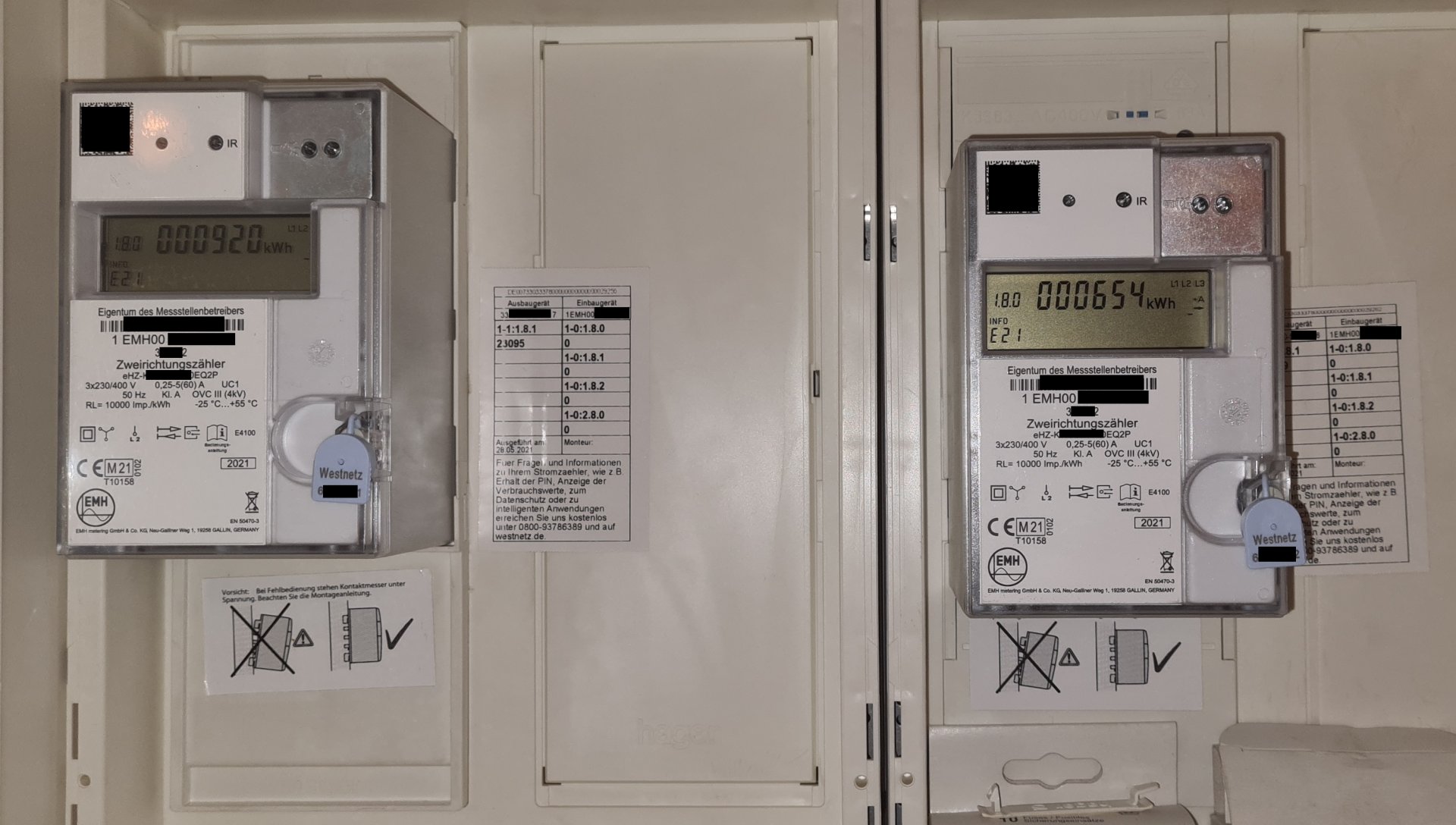

    Hallo! :-)
    Wir haben uns kürzlich ein Haus gekauft. Das Haus besitzt eine Wärmepumpe mit Tiefenbohrung (Erdwärme). Da der Staat ja den Strom für die Wärmepumpe bezuschusst, wollte ich mal einen Stromanbieter-Vergleich im Internet machen. Hier muss ich bei Zählerart wählen zwischen "Eintarif" und "Zweitarif".
    Der Unterschied ist ja, dass der Eintarifzähler über nur ein Zählwerk verfügt und Zweitarifzähler zwei getrennte Zählwerke haben, und zwar für den Hochtarif (tagsüber) und den günstigeren Niedertarif (nachts).
    In unserem Verteilerkasten befinden sich genau zwei Zähler, die jeweils mit "Zweirichtungszähler" beschriftet sind. Der Verkäufer des Hauses hat mir gesagt, dass einer der beiden Zähler den Stromverbrauch der Wärmepumpe und der andere Zähler den Stromverbrauch für den Hausstrom zählt. Auf beiden Zählern werden digital die verbrauchten kWh für ca. 10 Sekunden angezeigt (z.B. "000822 kWh" auf Zähler 1 und "000562 kWh" auf Zähler 2, jeweils mit 1.8.0), und danach wird für jeweils ca. 10 Sekunden auf beiden Zählern "000000 kWh" (mit 2.8.0) angezeigt.
    Ich habe gelesen, dass Zweirichtungszähler den Strom zählen, den man einerseits ins Netz einspeist (Stichwort Photovoltaik) und den man andererseits bezieht. Aber wir speisen gar keinen Strom ein, es gibt keine Photovoltaik-Anlage auf dem Dach. Hat jemand eine Vermutung, warum wir trotzdem (sogar 2) Zweirichtungszähler haben?
    Und haben wir dann einen Eintarifzähler oder einen Zweitarifzähler?
    Und noch eine kurze Frage: Muss ich mit Wärmepumpe zwei Stromtarife abschließen (für Wärmepumpen-Strom und für Hausstrom), also theoretisch bei zwei verschiedenen Stromanbietern? Oder wird beides über einen Stromtarif abgewickelt, wo dann z.B. der Hausstrom 28 Cent/kWh kostet und der Wärmepumpen-Strom 19 Cent/kWh?
    Für Antworten bin ich sehr dankbar! :-)
    Liebe Grüße
    Thomas
    P.S.: Foto der Stromzähler ist anbei!
  2. #2 simon84, 19.09.2021
    23.507
    7.046
    Foto ?
    Welchen Vertrag hatte denn der Vorbesitzer? (Fragen)

    Das ist von Versorger zu Versorger unterschiedlich. Eon z.B. musste im Zuge von Übernahmen einen Teil seiner Heizstrom-Sparte abgeben. Also 2 Verträge. Die Zähler werden hier nur noch als Zweitarifzähler ausgegeben, könnte ja sein, daß nächste Woche doch ne PV-Anlage aufs Dach kommt, damit man dann nicht alle naslang den Zähler tauschen muß.

    Richtig.
    Zukunftssicherheit? Wird immer verbaut?
    Eintarifzähler.
    Aber sicher doch. 2x. Zählerkosten, 2x Grundgebühr, 2x Stromkosten. Musst schon genau rechnen, ob es sich lohnt ==> meistens nicht.

    Besten Dank für die Antworten bisher! :-)
    Anbei ein Foto der beiden Stromzähler. Rechts ist der Zähler für Wärmepumpen-Strom und links für Haushaltstrom. Das Foto ist geschossen, als die beiden Zähler gerade die verbrauchten Werte anzeigen. Ein paar Sekunden später steht bei beiden Zählern dann "000000 kWh" (wahrscheinlich weil ich keinen Strom eingespeist habe).
    Also handelt es sich hierbei definitiv um Eintarifzähler und nicht Zweitarifzähler?
    Und ist es wirklich so, dass ich 2 Tarife / 2 Verträge mit 2x Grundgebühr abschließen muss? Das ist natürlich nicht so schön.

    Siehe #4
    Das Messkonzept kann man direkt bei örtlichen Netzbetreibern erfragen oder auf der Website nachlesen .

    Ja. Mehrfach fragen hilft nicht...
    Natürlich ist das so. Sonst hast Du ja nur einen Tarif für alles - und könntest Dir einen Zähler sparen (mit der zugehörigen Grundgebühr). Du musst alle Kosten rechnen. Bei mir ist es z.B. teurer, mit zwei Zählern zu arbeiten. Ich habe also nur einen für "normalen" Strom + "WP" Strom und andersherum zählt er meine PV-Einspeisung. Ein Vertrag und gut ist.

    Ich habe keine Ahnung, welche Messkonzepte formal gelten (ist die RNG, die Netzbetreiber ist). Es reicht zumindest ein Zähler mit Überschusseinspeisung aus ;-)

    Was wäre denn mit Gas anders? Da hättste auch einen Tarif für Strom und einen für Gas (also Heizung), also auch 2 x Grundgebühr usw. usw. Aber wie @nordanney schon gesagt hat, es ist ne Rechenaufgabe. Verbräuche ansehen und dann entscheiden, ob man das alles umbaut/ummeldet.
