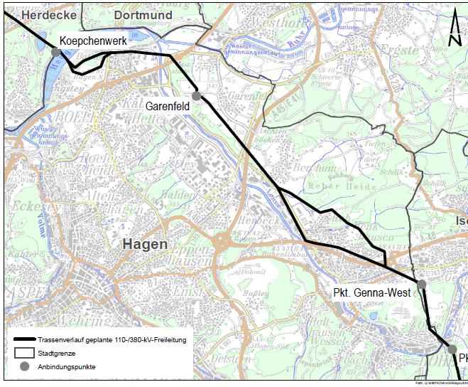

    wir bekommen in Hagen-Garenfeld aktuell die Auswirkungen der Energiewende zu spüren. Bzw versuchen uns grade dagegen zu wehren.
    Wir haben schon ein Umspannwerk samt Trasse in Sichtweite stehen (220Kv).
    Dies soll nun erweitert werden, ein Engerieunternehmen plant eine 380 kv Anlage und will die bestehende Trasse nutzen und weiter ausbauen dem nach werden die Masten wohl nicht näher an das Wohngebiet ranrücken aber halt um einiges größer und demnach auch ein stärkeres Magnetfeld ausstrahlen.
    Natürlich wusste bei der Stadt (Verkäufer) vor 3 Jahren bei Verkauf der Grundstücke noch keiner was von der Planung :shades
    Dazu habe ich paar Fragen:
    - Wie stark ist das Magnetfeld / Feldstärke bei 380 Kv Masten bzw wie weit sollte man davon weg wohnen ?
    - Mit welchen Messgeräten kann ich das messen bzw wen kann ich da beauftragen mal in meinem Garten zu messen was bisher an Strahlung von dem 220 kv ankommt?
    - Was kann der Energieversorger tun um uns vor diesem Magnetfeld zu schützen ( Bäume ? Gegenstrom?)
    Damit ihr euch besser vorstellen könnt wie die Trasse verlaufen soll ein Bild im Anhang
    danke für Info´s
    Darf ich hier weitere Links reinkopieren damit ihr mehr Daten bekommt? Würden ein Link von unserem Verein sein wo wir alle bisherigen Daten zu dem Thema gesammelt haben.

    Wie weit weg ist "in Sichtweite"?
    Und zumindest technisch scheint Ihr Euch in dem Verein noch nicht sehr damit beschäftigt zu haben.
    Sonst würdest Du nicht so seltsame Fragen nach dem Magnetfeld stellen.
    Warum ist es wohl eine Hochspannungsleitung?
    Schreibe außerdem an Eure örtlichen Abgeodneten sowie an den Bundes-Superminister, daß Ihr diese Energiewende nicht wollt, sondern das alte System (incl. KKW) beibehalten!

    HI,
    sorry das mir die richtigen Begriffe fehlen. Will das am Wochenende genau ausmessen wenn es hell ist.
    Laut google maps ca 160 m.
    Ich beschäftige mich auch erst seit kurzem damit, habe den Verein bisher anders unterstützt.

    Ihr habt Euch GAR NICHT mit der Materie beschäftigt. Sechs. Setzen. Die Feldstärke einer 380KV-Leitung unter Last ist in 75m Abstand geringer als die Feldstärke, die wahrscheinlich der Rechner, vor dem Du grade sitzt, auf dich einwirken lässt. Darüber gibt es Literatur aus den 60er [!sic] Jahren. Lesen hilft.

    Ich weiss das die Feldstärke oder das Magnetfeld mit Abstand zur Trasse im Quadrat abnimmt, aber was das genu heisst, ob ich meiner Familie irgendwelchen gefahren aussetze, erschliesst sich mir noch nicht. kannst du das näher erläutern bzw einfache Quellen nennen (wenn es geht nicht grad absolut formelmathematisch)
    Ich habe mir paar Studien aus den 60igern durchgelesen zb aus England wo 29000 Kinder untersucht wurden wo es Auffälligkeiten gab das Kinder innerhalb von 200 meter um Strommasten häufiger an Leukämie erkranken!
    Das Problem ist ja das diese Trassen Wanderwege/Fahrradwege einen Sportplatz und eine Pferdehof kreuzen wo die Kinder aus dem Dorf häufig spielen.

    Das wirst Du in 160m Entfernung zur Trasse kaum noch messen können. Vermutlich wenige nT für den magnetischen Anteil, je nachdem wieviel Strom gerade über die Leitungen fließt. Das kriegt man mit "normalen" Messgeräten nicht mehr aufgelöst.
    Je nach Abstand der Trasse lohnt so eine Messung nicht. Da wirst Du alles mögliche messen, nur nicht die Felder die von der Trasse erzeugt werden. Um da noch verwertbare Ergebnisse zu bekommen musst Du schon relativ nahe an die Trasse ran (10-20m vielleicht), mit entsprechenden Messgeräte (also nichts in der paar hundert Euro Klasse) könnte man vielleicht noch in 50-80m detektieren, aber dann ist das Ende der Fahnenstange erreicht.
    Bepflanzung wird da nicht helfen. Genau genommen kann er da gar nicht viel unternehmen.
