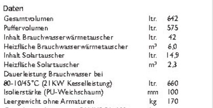

    Hier die Daten des Speichers:

    wenn ich die Daten richtig lese, heisst das: bei 10°C Kaltwassereintrittstemperatur brauchst Du 80°C Heizungswassertemperatur um 45°C Brauchwarmwasser zu erzeugen. Schüttleistung nicht angegeben.
    Ist eigentlich selbsterklärend--oder?

    Die Frage ist, ob ich als Laie das beim Kauf von Beratung, Planung und Projektierung der Anlage durch ein sich mir als Fachbetrieb vorgestelltes Unternehmen wissen muss.
    Mir ist im Nachhinein vieles klar geworden. Aber ich habe doch den Fachleuten vertraut.
    Und warum habe ich einen so hohen Stromverbrauch?

    Wenn deine Anlage die ganze Zeit den Puffer mit 50+°C befüllt um dann daraus irgendwas zwischen 25 und 35 °C für die FBH zu machen, dann geht dabei eine Menge Energie drauf. Die AZ deiner WP wird vermutlich grottig sein. Aber ohne Wärmemengenzähler kannst du die nicht prüfen.
    Jetzt ist die Frage ob man an den Temperaturen was machen kann - oder ob überhaupt alles wie geplant läuft - evtl. ist ja irgendwo ein Temperatursensor locker und deswegen rennt die Anlage und feuert den Speicher auf viel zu hohe Temperaturen.
    Hast du mal den Betriebsstundenzähler der WP geprüft?

    ich kenne Deinen Heizungsregler nicht, aber wenn der auf den Speicher abgestimmt ist, dann heißt das, Du stellst 48°C Warmwassertemperatur ein, und der Regler sagt der Wärmepumpe mach mal 80°C......Und die läuft und läuft .....
