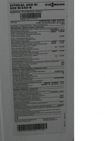

  16. #176 Bauherr2011, 21.04.2013
    Bauherr2011
    Bauherr2011
    09.01.2011
    138
    Kaufmann
    Hagen
    Sagt mal ich habe als Typenschild (Ausseneinheit) das hier Ausseneinheit.jpg
    Bei mir in der Anlage steht als Definition unter einem Punkt 10.Ist die Einstellung so richtig?
  17. #177 Bauherr2011, 21.04.2013
    Bauherr2011
    Bauherr2011
    09.01.2011
    138
    Kaufmann
    Hagen
    Ich seh gerade das man nix sieht also ich schreib das dann mal: max Leistungsaufnahme steht 5,8kw und bei Wärmeleistung 10,9KW und was von nominale 7,7KW und bei Stromaufnahme 10A.
    Ich weiss das ich unter Punkt 5000:1 und bei 5030:10 steht ist das so korrekt Eingestellt?
  18. #178 SPNCB1970, 21.04.2013
    SPNCB1970
    SPNCB1970 Gast
    Wenn nicht zwei verschiedene Monteure den selben Fehler gemacht haben, ja. Weil: wir haben die gleiche Außeneinheit und auch diese Einstellung.
  19. #179 Bauherr2011, 21.04.2013
    Bauherr2011
    Bauherr2011
    09.01.2011
    138
    Kaufmann
    Hagen
    Ok das ist ja schonmal gut ich war gerade unten und hab alle Einstellungen mal Aufgeschrieben.Wenn du willst können wir mal vergleichen.Als Inneneinheit habe ich die Vitocal 222-S-Kein Pufferspeicher und es wird auch nix abgestellt seitens Energieversorger.
  20. #180 SPNCB1970, 21.04.2013
    SPNCB1970
    SPNCB1970 Gast
    Da unsere Anlagen identisch sind, gerne. Bin mir nur nicht sicher, ob das von allgemeinem Interesse und gern gesehen ist, wenn wir diesen Thread damit vollpflastern.
