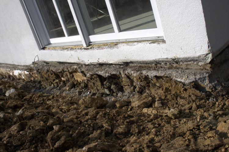

    Die Perimeterdämmung wurde vor Kurzem ausgeführt und in der bestehenden Form von unserem Gutachter bemängelt, da zwischen der Perimeterdämmung und der Dämmung des Fundaments eine teils erhebliche Lücke zu finden war.
    Letzte Woche wurde jetzt ein Graben ums Haus gezogen um die Drainage zu verlegen und die Dämmung zu reparieren. Dabei wurde das Ganze Ausmaß der Lücke erst sichtbar.

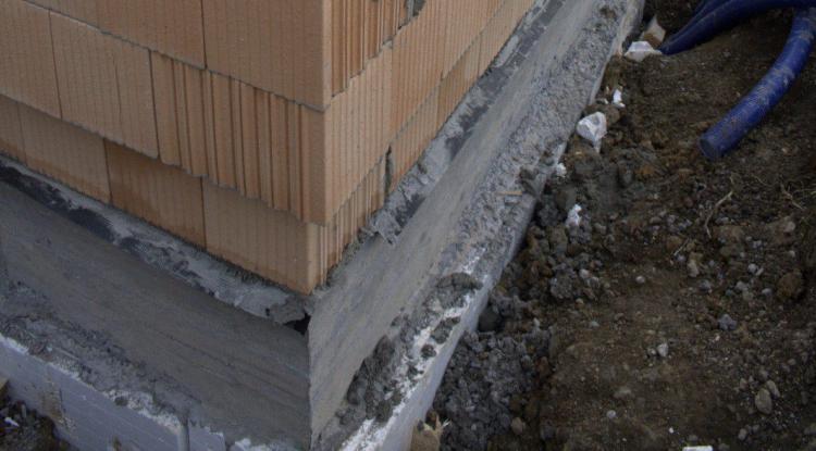

    Streifenfundament Betongüte C20/25, zusammen mit Bodenplatte betoniert. Die erste Reihe Poroton wurde zurückgesetzt um die Dämmung höher ziehen zu können. Das Fundament wurde dabei gedämmt. Das ganze sah dann im Rohbau so aus:

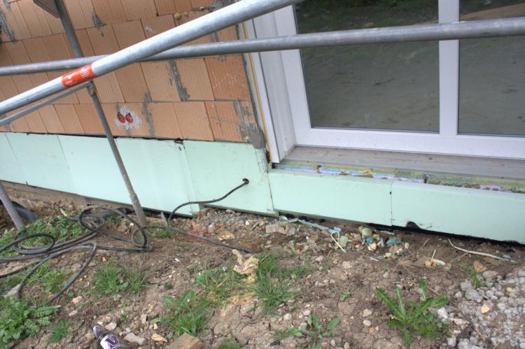

    Anfang April wurde dann die Perimeterdämmung angebracht:

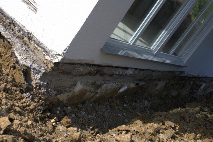

    Nach dem Verputzen und ausheben des Grabens sieht es momentan so aus:
    Auf dem letzten Bild sieht es so aus, als hätte der Bagger beim ausheben nochmal einiges von der Dämmung am Fundament weggekratzt, ausserdem ist die Lücke zwischen den beiden Dämmeinheiten riesig...
    Die Dämmung soll am Montag/Dienstag repariert werden. Danach kommt eine Noppenbahn drum, die Drainage wird gelegt und dann wird wieder zugeschüttet. Wir werden das Ganze natürlich dokumentieren und dann mit unserem Gutachter durchsprechen. Die Frage ist jetzt nur, was wir schon direkt vor Ort (quasi "live") beachten bzw. bemängeln können/müssen.
    Anders formuliert: Wie sollte sowas korrekt ausgeführt werden?
    Wir bekommen wie gesagt noch eine Ringdrainage gelegt. Weiterhin ist die Oberkante der Bodenplatte an jeder Stelle des Hauses mindestens 30cm von der Perimeterdämmung überdeckt ist. Durch die unregelmässige Kante stelle ich es mir schwierig vor, das sauber mit Platten abzudichten. Wie ich die Firma einschätze, werden große Spalte einfach mit Bauschaum ausgespritzt werden. Das geht an der Stelle garnicht, oder?

    hast du überhaupt eine abdichtung, die bis an die fenstertürelemente reicht? anhand von bild 3 kommen zweifel auf!

    @rolf: Du meinst den Bereich zwischen Schiebetür und der Dämmunt unterhalb? Das wir meines Wissens nach noch mit Dichtmasse vergossen. Vielen Dank für den Hinweis, da müssen wir auch noch mal nachhacken.

    Bei den Bilder fällt mir nichts mehr ein.
    Da hat der Verursacher noch nicht einmal ansatzweise versucht den Vertrag zu erfüllen.
    Warum sind die Baubegleiter immer im Urlaub wenn so etwas wie hier ansteht?
    Die Dämmung muss wohl komplett ab.
    Die Betonkanten müssen weggestemmt, der Beton begradigt werden.
    Die Abdichtung ist zu überprüfen. Die paßt vermutlich vorne und hinten nicht.
    Wer aber auf die vermeintlich einfachste Lösung nicht kommt, ist in meinen Augen auch nicht wirklich Willends die Mängel zu beheben.

    Ohne einen neuen öbuv SV wirst du hier nichts erreichen, das sieht grausig aus.

    auch ohne keller gibts einen sockel (spritzbereich) mit einer speziellen abdichtung.
    wie mark schreibt das gefickel muss runter und komplett neu angelegt werden.
