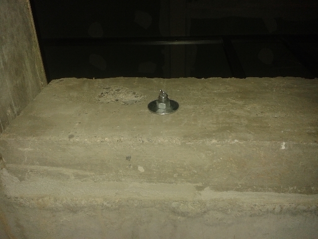

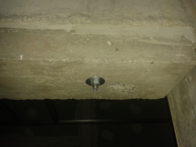

    Da war wohl der Türausschnitt etwas groß geraten, aber kein Problem...
    Rezept zur Behebung:
    2 M10 Gewindestangen
    2 U-Scheiben
    2 Muttern
    1x Betonteil passend geschnitten
    1x Mörtel
    1x Sicherungsdrätchen

    aber leider F0!

    Und der Handwerker, der die Tür einbaut, wird genau ein Zentimeter Höhe fehlen und der flext dann als erstes die beiden Gewindestangen ab, weil der Rest ja eingeputzt unsichtbar bleibt. Nette Falle ...

    Außerdem ist das ein hängender Sturz, bislang ohne Zulassung durch das DIBT.:bef1009:

    Wer kommt denn auf so einen Blödsinn... und.. zwei Gewindestangen, zwei Unterlegscheiben, zwei Muttern, Mörtel... wie sind denn die senkrechten Gewindestangen im Reststurz befestigt? Eingemörtelt?
    Und wie das Dingen die auf ihn wirkenden Lasten halten soll, sei auch dahingestellt. Ich hoffe im Restquerschnitt sitzt noch genug Bewehrung und die statische Höhe ist ausreichend.
    Wie hatte das mal jemand hier im Forum so passend umschrieben: Mit dem Besenstiel von der Baustelle prügeln.

    Auf meinem Bildschirm sieht es so aus, als ob über der angedübelten Platte auch Beton ist.
    Damit wäre es also eine nicht ganz fachgerecht ausgeführte Bauform nach DIN 18516-5, ausgeführt im Innenbereich.
    Vielleicht hat es ja später noch einen Sinn, wenn der Fußbodenaufbau komplett eingebaut ist und genau diese paar cm im Türbereich dann wieder fehlen sollten....

    Und... ist in dem zurechtgesägten Stück Sturz überhaupt eine hinreichende Mindestbewehrung?

    man das quatschthema auch wissenschaftlich noch vertiefen. wenn eine bewehrung vorhanden ist, ist diese auch mit der unterlegscheibe als auflage entsprechend nachgewiesen? ist die geschnittene bewehrung an den stirnenden behandelt und nach den anerkannten regeln der technik gegen korrosion geschützt?
    das beste ist für diese konstruktionsart, dass das dingen der schwerkraft folgt und keinen personenschaden anrichtet oder der verursacher kommt zur einsicht und baut den unfug selbst zurück.
