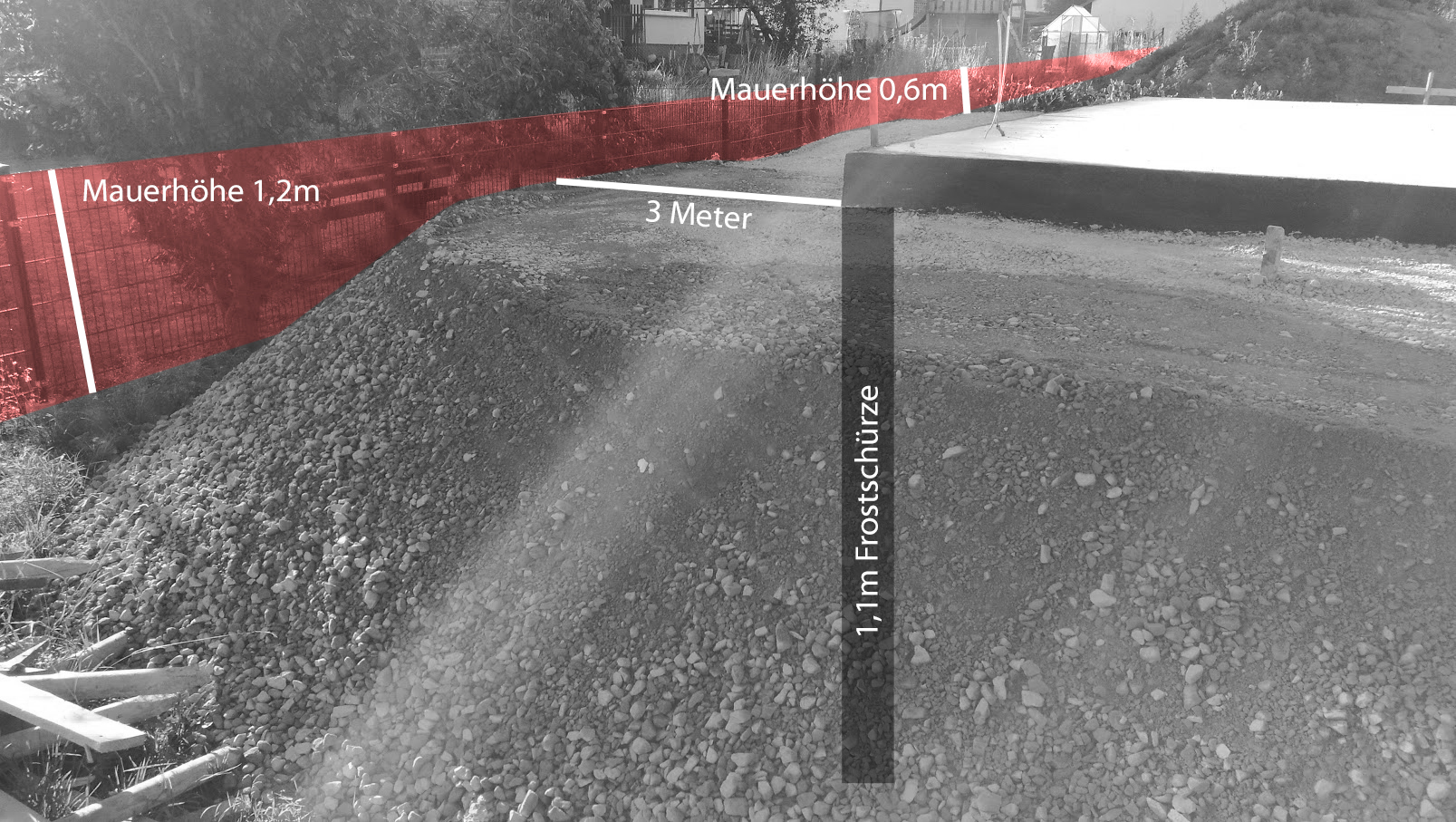

    Hallo :-) Habe hier schon einiges über Mauern aus Schalungssteine gelesen und bin nun über die Angaben unseres GaLa-Bauers verunsichert.
    Wir haben neu gebaut und mussten leider eine Seite des Grundstücks ca. 1,2m anheben, was nach hinten auf bis zu 60cm abfällt. Darauf wurde die Bodenplatte mit einer 1,1m tiefen umlaufenden Frostschürze gebaut. Wir wollen nun 3 Meter entfernt den Schotteraufbau abfangen, so dass eine ebene Fläche für Rasen entsteht.
    Unser GaLa-Bauer möchte nun 80 cm ausheben, ca. 50-60 Schotter einbringen, darauf 15-20cm Beton und eine Mauer aus 24er Schalungssteine stellen. Er meinte das hält dicke, da auch durch die Frostschürze/Haus nicht sonderlich viel seitlicher Druck auf die Mauer kommen würde... Hinterfüllt werden soll das ganze auch wieder mit Schotter und oben drauf Erde.
    Zum besseren Verständnis habe ich auch ein Foto angehängt. Wie ist Eure Einschätzung dazu?

    Der Erddruck aus dem Haus kommt bei 3 m Abstand und 1,2 m hoher Mauer erst irgendwo unterhalb der Mauer an. Und zwar auch ohne Berücksichtigung der Frostschürze, deren Sinn sich mir bei >= 1,2 m Aufbau von frostsicherem Boden ehrlich gesagt nicht ganz erschließt. Also aus der Sicht brauchst du dir keinen Kopf machen.

    Bitte die Schalsteine nach Herstellervorgaben bewehren, dann sollte das passen.

    Danke für Eure Rückmeldungen! Dann soll er das mal so machen.
    Das war eine Vorgabe im Bodengutachten und die wussten zu diesem Zeitpunkt die endgültige Höhe noch nicht... uns war es egal, weil der Bauunternehmer deshalb nicht mehr Geld bekommen hat :-)
