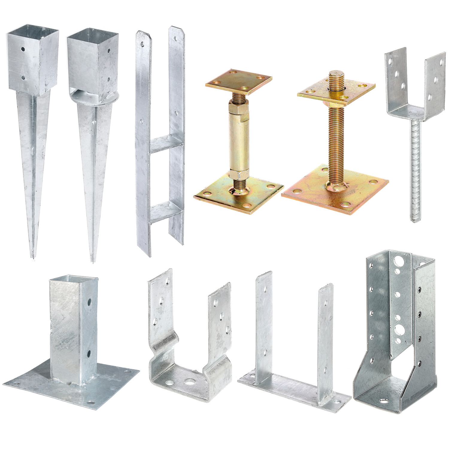

    Da gehört Normalerweise ein Pfostenträger in den Boden, damit der Balken immer trocken bleibt.

    Wenn ich mir den jetzigen Balken so ansehen, würde ich es auch gleich richtig machen. Da der Balken schon gammelt, hält dies eh nicht mehr lange. Also das zu tragende Bauteil temporär mit was anderen Stützen. Den Balken absägen und einen H-Pfosten-Trägen anbringen. Dann befindet sich der Balken über der Aufüllung und gammelt auch nicht.

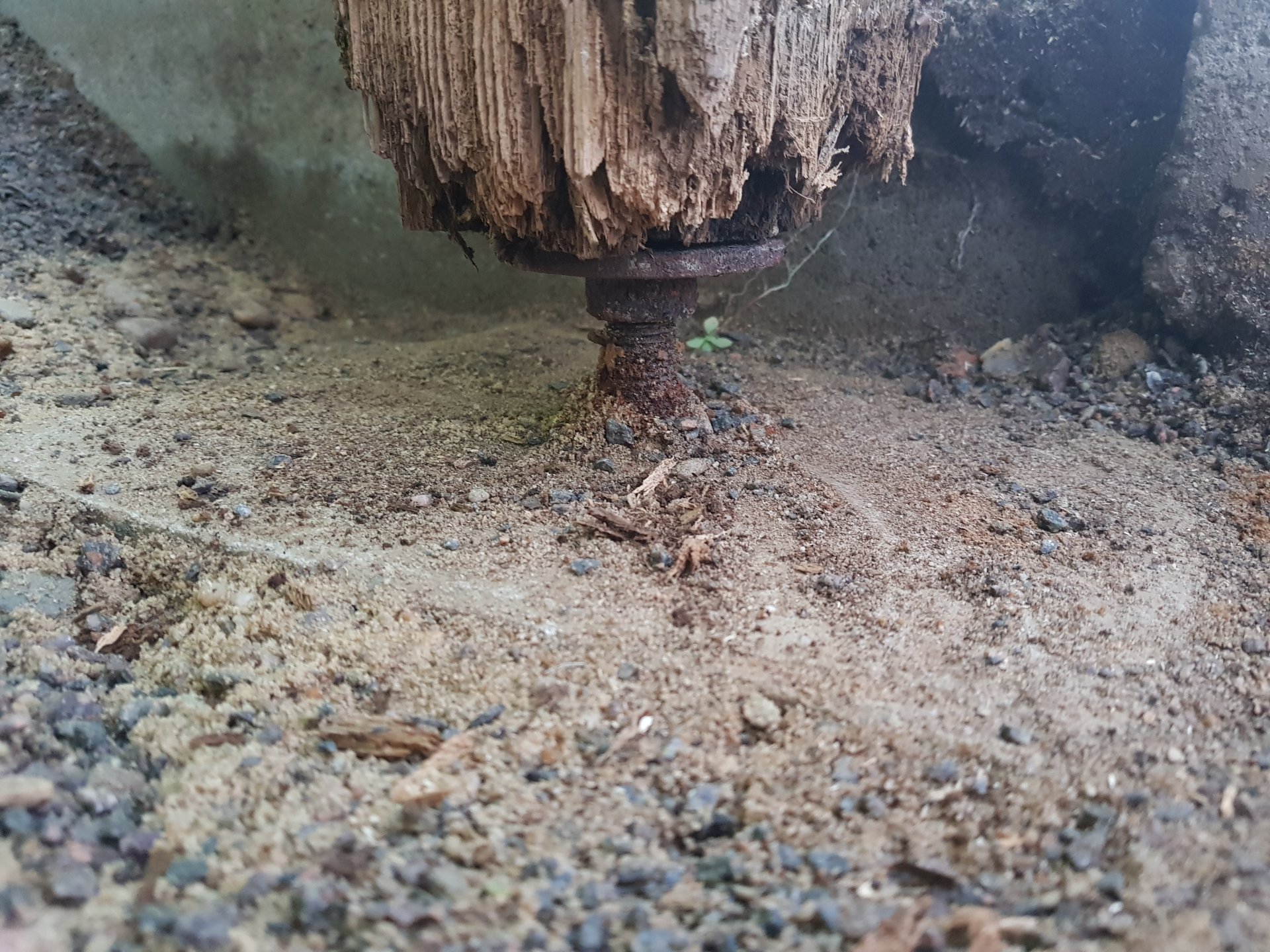

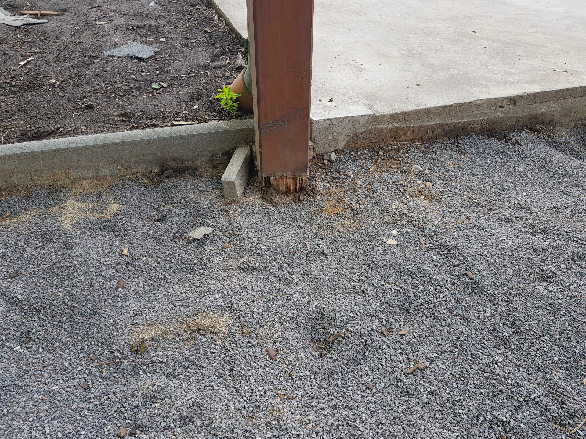

    Moin Moin, hab gestern Abend mal noch etwas gepuddelt weil ich wissen wollte wie der Balken ganz unten aussieht. Nach kurzer Arbeit bin ich dann auf eine Balkenstütze sammt Fundament gestoßen (siehe Bild). Es hat sich also schon mal jemand nen Kopf gemacht, weiß nur leider nicht wie weit der Bolzen im Balken sitzt.
    Problem durch das Auffüllen bleibt natürlich weiter bestehen.
    Gibt es eine Möglichkeit die bestehende Stütze irgendwie zu erweitern bzw. weitere Füße seitlich am Balken anzubringen und mit dem Fundament zu verankern? Dann bräuchte ich das Dach nicht abfangen.
    Andere Idee wäre einen Balken oben direkt am Stützbalken anzubringen und dann eine Dokastütze darunter zu spannen. Wüsste sonst nicht wie ich auf die 7m kommen soll. Frage ist halt nur ob es die Stütze und den Balken auseinander drückt. Wäre ja das gleiche Prinzip wie 2 Streichhölzer übereinander zu setzen und zu belasten.
    Edit: # Geisesblitz. Wäre es möglich unten am Balken eine Schalung bis auf ca. 40cm anzubringen, Flacheisen direkt auf den Balken bringen (natürlich über das geplante Erdniveau hinaus), ausgießen und entsprechende Gewindestangen oder ähnliches Quer durch Balken und Eisen zu treiben? Würde zwar trotzdem bedeuten, dass der Balken im Betonfundament nach und nach gammelt, aber dennoch von den Eisen und Gewindestangen gehalten wird. Möglich bzw. sinnvoll? Würde zumindest das Abfangen des Daches ersparen.

    Du kannst die Stütze ohne Probleme entlasten wenn du es richtig machst. Du brauchst keine 7m Stützen hier.
    Mach dir einfach ein paar Gedanken dazu (auch wie du es rückbaust wenn du das neue Stück unten einsetzt) oder lass es einen Fachmann machen.
    Mittig ein Loch bohren z.B. auf 50cm Höhe, M16 Gewindestange durch, Ausreichend dimensionierter und passender Pfostenträger verwenden, beidseitig kraftschlüssig verschrauben (Platten/zur Not große Beilagscheiben etc). Stützbalken links und rechts anbringen, Sicher mit dem Untergrund verbinden (Waschbetonplatte oder dicke Holzplatte), auf Spannung bringen (z.B. einkeilen)
    Erst wenn beide Stützbalken, egal ob parallel oder leicht gewinkelt, fest mit dem Untergrund verbunden und auf Stoss sind, die ursprüngliche Stütze entfernen. Dann entsprechend austauschen mit dem geplanten Ersatzteil.
    Und dann baust du eben die Hilfskonstruktion wieder weg.
    Randabstände beachten beim Bohren/Verschrauben !!
    Sollte jeder Dachdecker oder Zimmerer können. Ein Metallbauer eigentlich genauso.

    Ich danke für die Hinweise/Ratschläge. War gestern Abend im Sägewerk ums Eck und hab etwas Material geordert. Hatte leider nix Gescheites mehr in der Scheune. Preislich liegen alle Ideen etwa gleich auf. Also egal ob lange Stütze oder mehrere kurze Balken. Haben uns für die lange Variante entschieden, da wir den Balken später anderweitig verwenden möchten. Arbeitseinsatz ist für nächsten Wochenende geplant.
