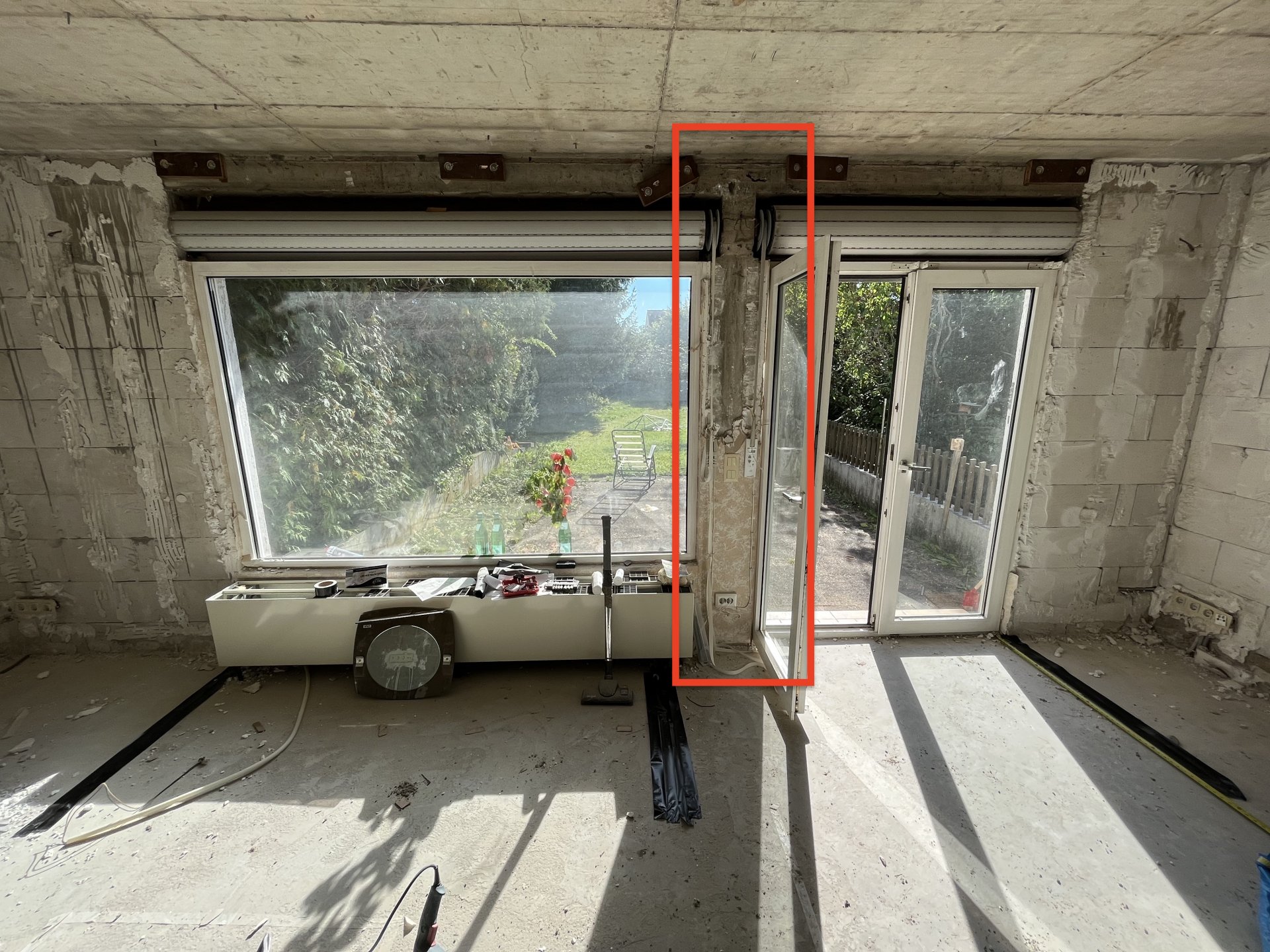

    ich möchte für den Einbau einer breiten, bodentiefen Fensterfront die rot markierte Stütze entfernen.

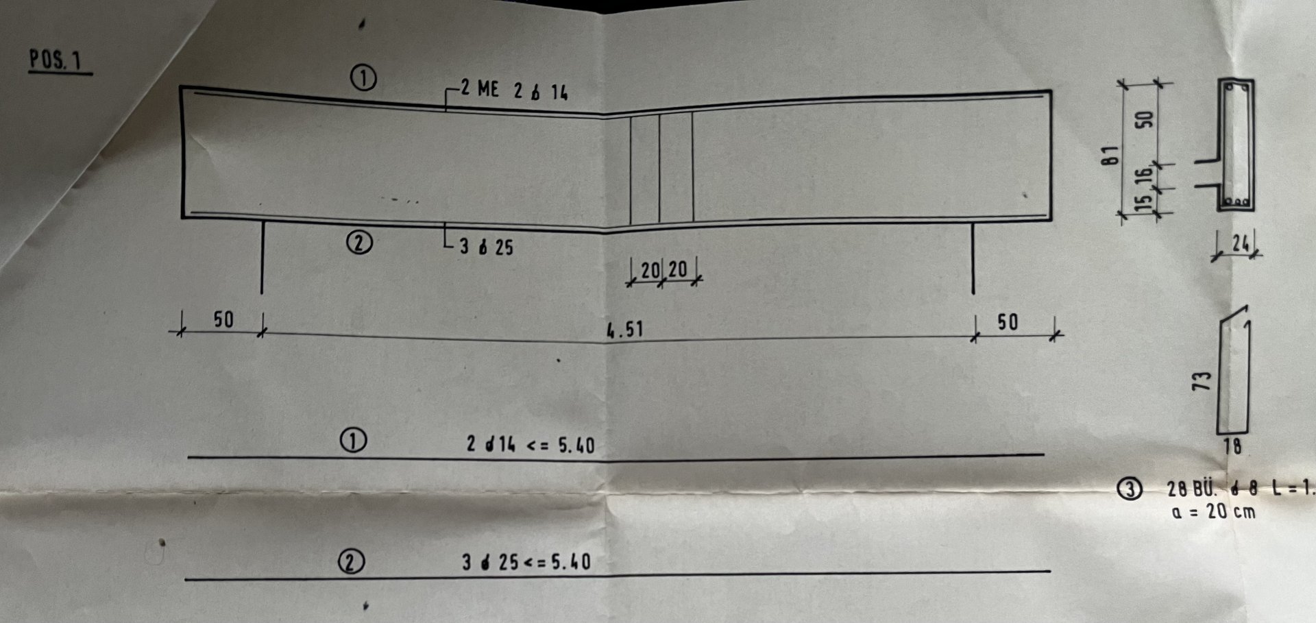

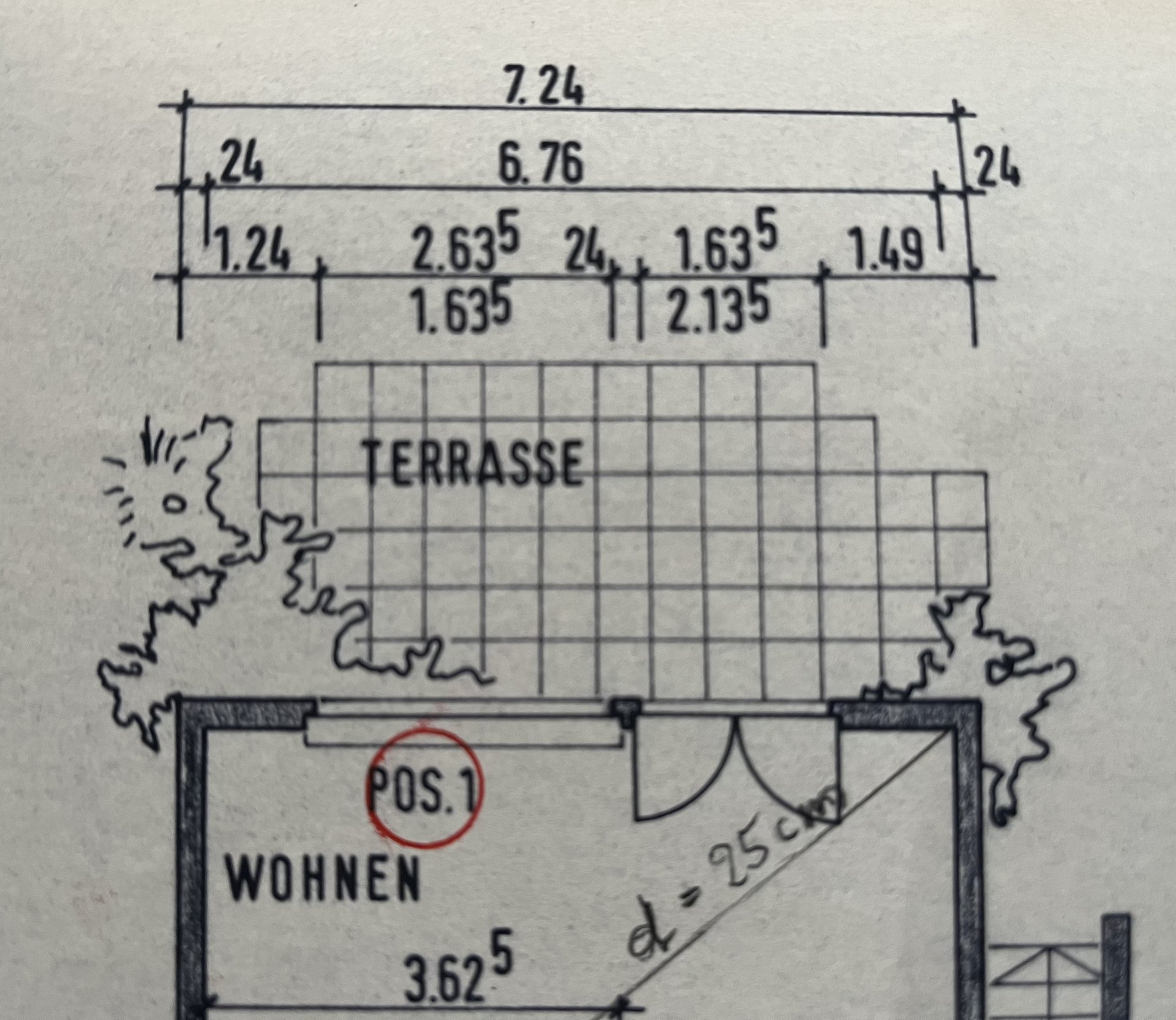

    Der Bewährungsplan von 1978 zeigt die vorhandene Stütze nicht. Theoretiosch könnte ich auf den kompletten 450cm eine Fensterfront einbauen.
    Dennoch ist auf der Bauzeichnung die Stütze eingezeichnet.
    Allerdings meinten die bisherigen Handwerker, die da waren, dass die Stütze mit Sicherheit eine statische Funktion besitzt, da sie sonst nicht so massiv gebaut worden wäre.
    Dann habe ich einen Statiker kommen lassen, der meinte ich solle mal "reinpicken", ob wirklich 25mm Eisen wie im Bewährungsplan verbaut worden sind. Habe ich gemacht und tatsächlich... Ich habe ein 25mm Eisen vorgefunden.
    Jetzt weiss ich dennoch nicht wie ich weiter vorgehe. Vom Statiker bekomme ich nichts schriftlich und es bleibt mein Risiko.
    Vorallem denke ich, dass meine neuen Fenster natürlich zerbrechen werden, wenn die Bewähung sich nur ein paar Millimeter absenkt.
    Wie würdet ihr hier handeln? Oder was könnte man machen, um das Risiko zu minimieren?

    Warum bekommst du denn vom Statiker nichts schriftlich? Ist das nicht genau der Sinn? Falls dein TWP nicht mag dann such dir einen anderen.

    Du hast eine 16 cm Decke und 50 cm Überzug ? Bewehrung so geführt wie in der Statik ?Die Stütze ist nur konstruktiv bewehrt ? Dann kann diese auch entfernt werden , du könntest einen Träger ( Profil ) einbauen , was aber mit Raumverlust und Abkofferung verbunden ist.

    Die Decke ist nach meinem Kenntnisstand gegossene Betondecke mit 19cm geworden. Ursprünglich war eigentlich eine Fertigplatte geplant, die aber nicht eingebaut worden ist. Vielleicht ein guter Hinweis.
    Möglichweise gibt es Deswegen diese Stütze aus Beton mit Bewährung, weil das Gewicht der Decke höher ist.
    Was genau heisst den konstruktiv bewehrt?
    Auf einen Träger würde ich jetzt gerne verzichten. Dann müsste ich eher in den sauren Apfel beißen und die bestehene Stütze behalten.

    Damit die Säule für sich stehen bleibt

    Nein, nicht bei dem Unter - und Überzug , eher architektonisch ...
    Reine 'Stützbewehrung' in der Stütze zum Beispiel 4 Stäbe plus bissel Bügel und keine Anschlüsse in die Decke zum Beispiel..
    Zeige einmal den Rest der Statik incl Decke und die Anschlüsse , ist eigentlich weiter geführt axial zur Terrasse mit Bewehrung ?
    Alternativ wäre auch eine Verstärkung des Überzuges mit Profil möglich....
